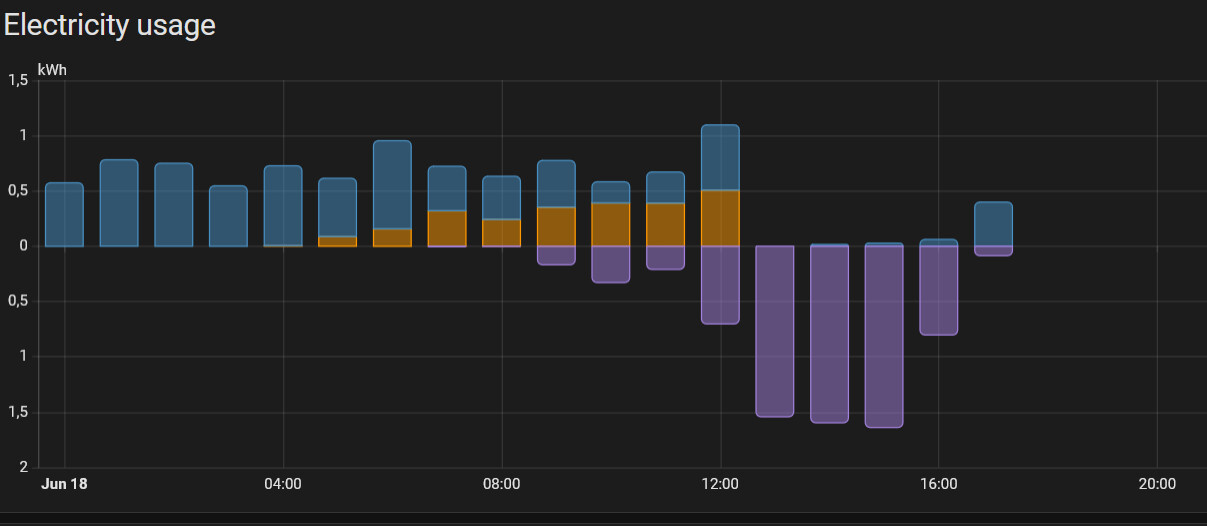

Något är knas med min energisammanställning, tror jag...
Graf över elförbrukning 18 juni, visar produktion och export i kWh. Period 13-17 visar negativ konsumtion, indikerar energiexport.
Jag gissar att vi inte haft 0 i grundförbrukning 13-17.

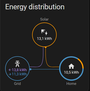

Häromdagen såg jag denna vackra:
Energidistributionsdiagram med solkraft (13,1 kWh), elnät (in 13,8 kWh, ut 11,3 kWh) och hemmakonsumtion (10,5 kWh).
Hyggligt säker på att vi inte exporterat mer än vad solcellerna ger. Och nej, vi har inga batterier än...
