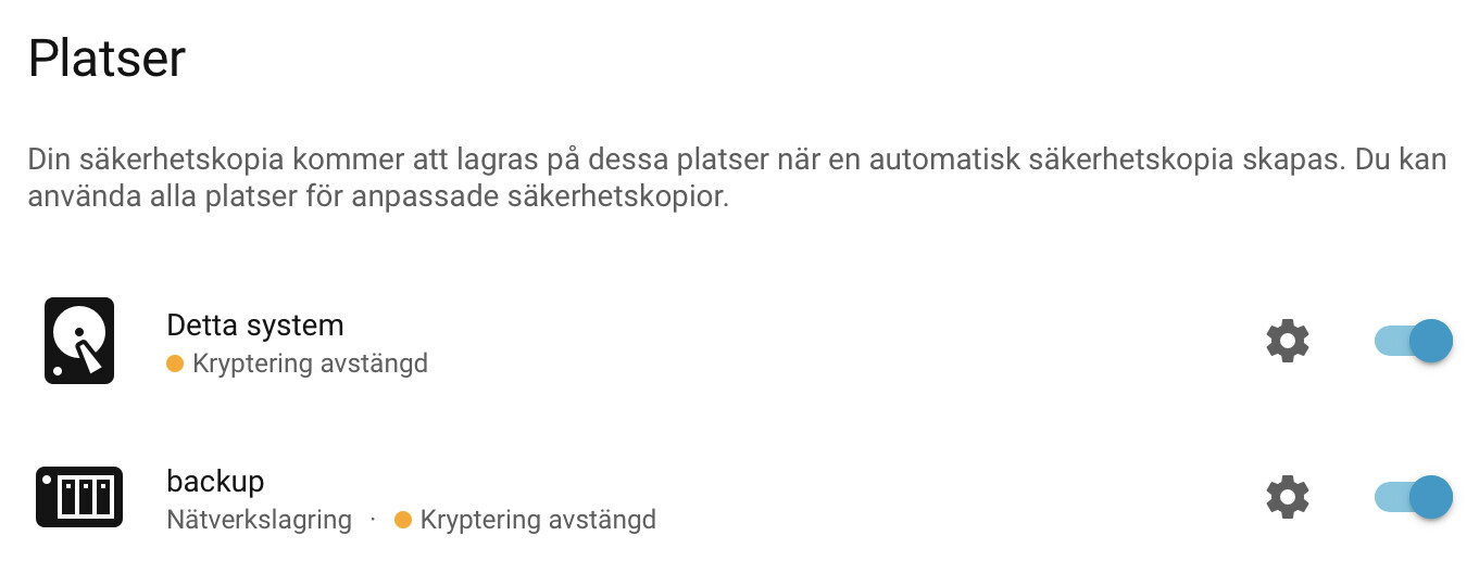

Nu har jag lyckets få igång backup från Nas. Inatt skall den skapa en backup om det fungerar. Det var en väldigt bra instruktion som hjälp.
Ny fråga: Vågar man registrera sig för google.cloud? Fritt 300 dollar kredit. Fri användning (backup)

Jaha... då har jag troligen kommit på varför backupfilerna är så små just nu (nyinstallation). Dom har ju en tendens att växa med tiden. knightjocke var inne på det......... I takt med att man gör backup, och antalet backuper växer i antal, så kopieras samtliga backupfiler ( som (då) blir större och större). Det blir då nästan omöjligt att spara alla backupper eftersom storleken kan bli xxx Gb.useless skrev:
Mina fulla backuper blir ett par GB. Men jag har ställt upp recorder-inställningarna så all historik sparar ett år.
Sen beror det på vad som backas upp också. Gör man en backup i samband med en uppgradering av nån komponent så innehåller ju den backupen bara det som behövs för att återställa komponenten, så de blir sällan mer än några tiotal MB.
Ja, jag skall rensa och minska antal.
Har nu också ordnat backup via google och Onedrive. Inget av detta imponerar. Via Nas verkar bäst.
Fast allra smidigast tycker jag vanlig lokal backup verkar vara....

Med "lokalt lagrad" menar jag "Detta system" som lagras på själva Raspberry Pin (HA-disken).
Av de backuper som lagras "utanför", så som Google, OneDrive, Synology Nas, så tyckte jag att NAS verkade bäst. Enklast eftersom man slipper tjöt/reklam etc. från Google och OneDrive. OneDrive vill ju plötsligt att jag skall synka alla mina enheter, och skaffa Office 365. Den innehåller också bara 5Gb lagring.

Backupen är ju bara en tar-fil så den kan enkelt synkas vidare från en lokal NAS eller direkt från den lokala backupen om man vill. Det viktiga är att man på ett enkelt sätt får tag på den när det blir dags att återställa en trasig installation.S styren skrev:Jodå, jag gör så.
