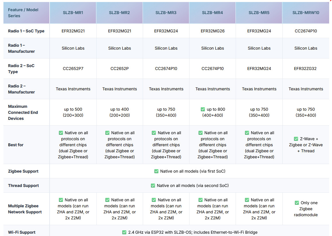

Någon av er som är lite pålästa och förstår vad ni pratar om, vad är skillnaden mellan smlight SLZB-MR4U och MR1U?
https://www.lohelectronics.se/en-gb...er-thread-gateway-with-poe-ethernet-usb-wi-fi
https://www.lohelectronics.se/en-gb...zb-mr4-zigbee-and-thread-lan-gateway-with-poe

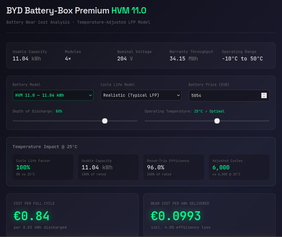

Man kan ocksså göra roliga saker som den här:Johan Gunverth skrev:
1. Ge datablad till Claude
2. Be den göra en graf/kalkyl
Voilá https://claude.ai/public/artifacts/287edaaf-a6a3-4294-a444-c4bf33b3c726

Äldre chip med mogen FW MR1U, nyare chip MR4U.tveksamt skrev:
Den senare ska också klara lite fler anslutna enheter.
EDIT:Hittade en som hade alla, bortsett från att de blandat tillverkarnamnet på de två till höger.
