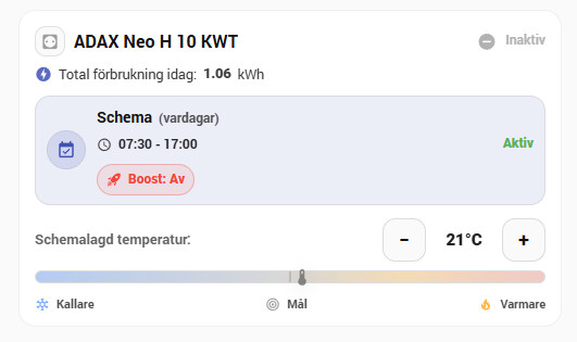

Så här kan man göra med ett element från ADAX som har en helt oduglig inbyggd tempgivare och ännu mer odulig app :)
Elementet är kopplat på en IKEA smartplugg och tempen i rummet mäts med IKEA timmerflotte. Detta räcker för att kunna skicka av/på enligt det schema jag byggt för vilka tider det ska värma och med timmerflotte kan jag mäta mer exakt i rummet för att min måltemperatur ska bli bra. IKEA-pluggens förbrukning, Watt i realtid, räcker för att kunna beräkna förbrukning hur man vill egentligen.
Bonus: har en Honeywell cirkulationsfläkt som också går på smartplugg och som startar 60 sekunder efter värmen för att sprida luften och den stannar på "element off".
ADAX Neo H 10 KWT värmemodus inaktiv, total förbrukning 1.06 kWh, schema aktivt 07:30-17:00, boost av, måldemperatur 21°C.​​

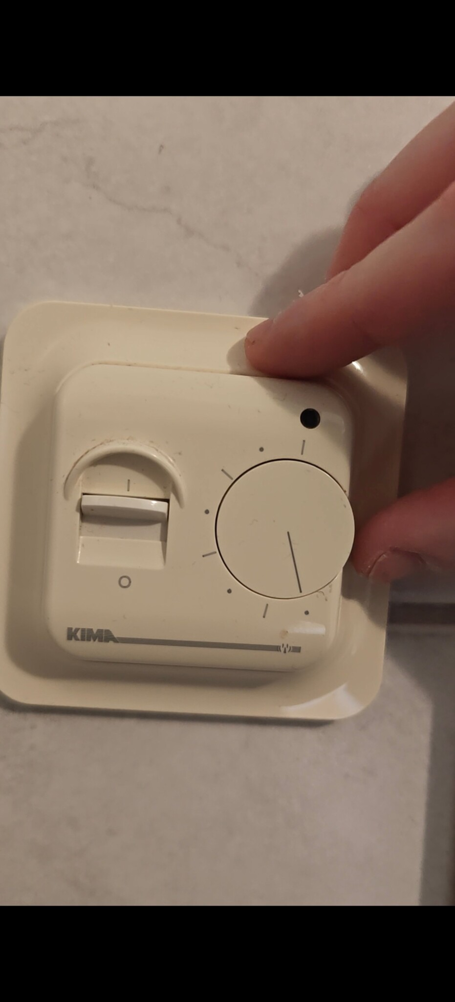

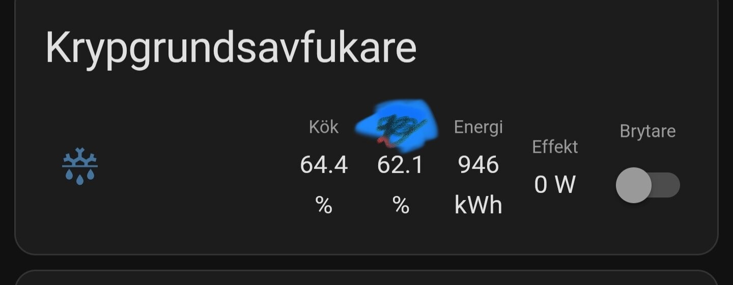

Ja men knepigare med fast installation. Har denna idag.
KIMA termostat installerad på vägg, justeras med hand.
Min avfuktare kör jag redan så men det är ju en vanlig 230v Stickpropp.
Display för krypgrundsavfuktare med värden för kök, energi och effekt, samt en brytare i avstängt läge.

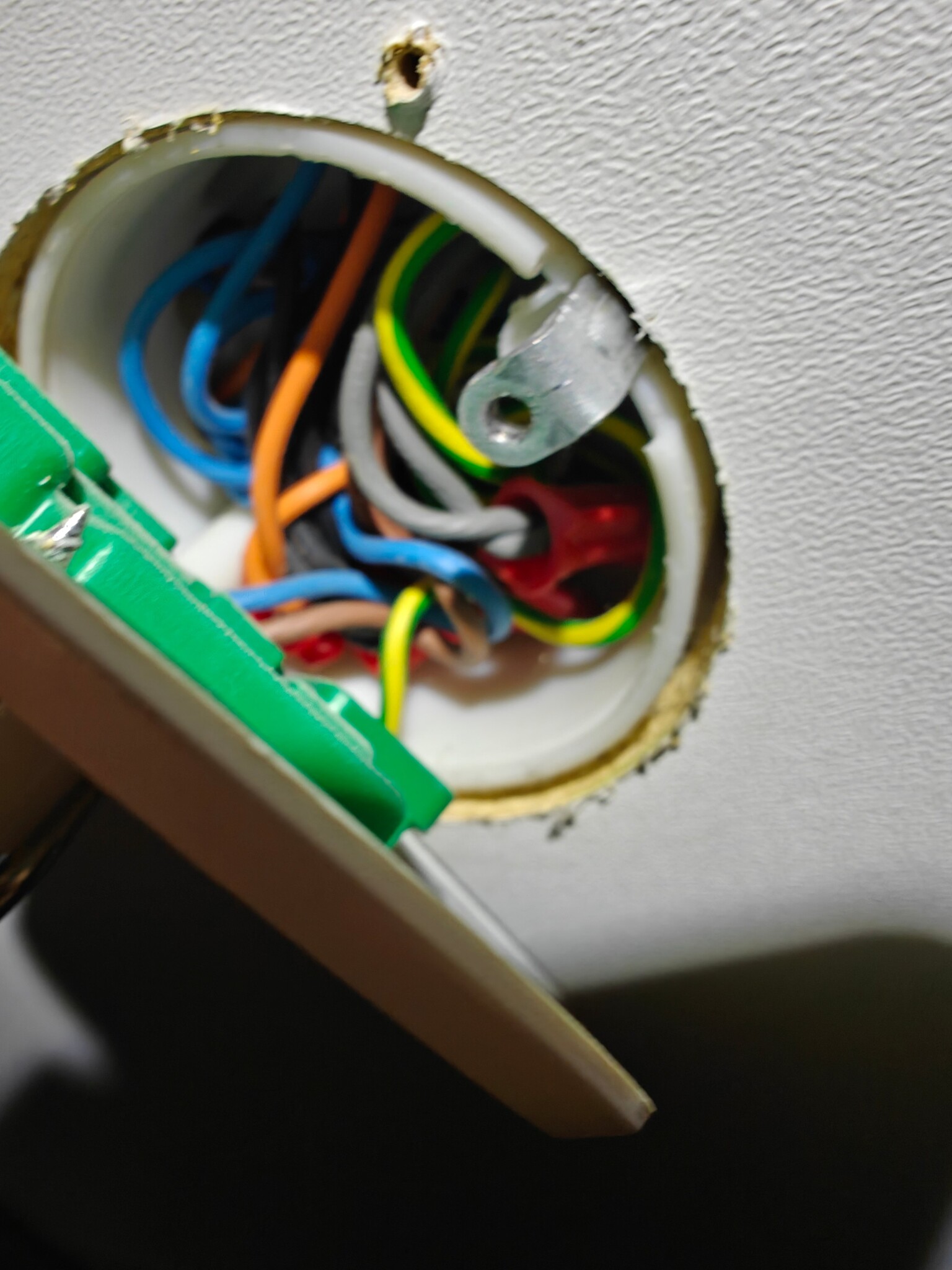

Jag vet inte. Ja handdukstorken går direkt in i väggen. Sen hur det är kopplat vet jag inte. Jag tror(!) eftersom badrummet är renoverat och båda sitter på samma säkring som är benämnd "reserv" att det är draget på vinden. Allting är draget i bjälklaget, under isoleringen, förutom en kabel som ligger ovanpå och går till badrummet. Jag gissar att det är till golvvärmen och torken som installerats i efterhand. Så kanske det finns möjlighet att sätta något där? 🤔
Jag skruvade av takkontakten utanför badrummet igår, såg trångt ut.
Elektrisk kopplingsdosa med synliga ledningar i olika färger, ansluten till en termostat.

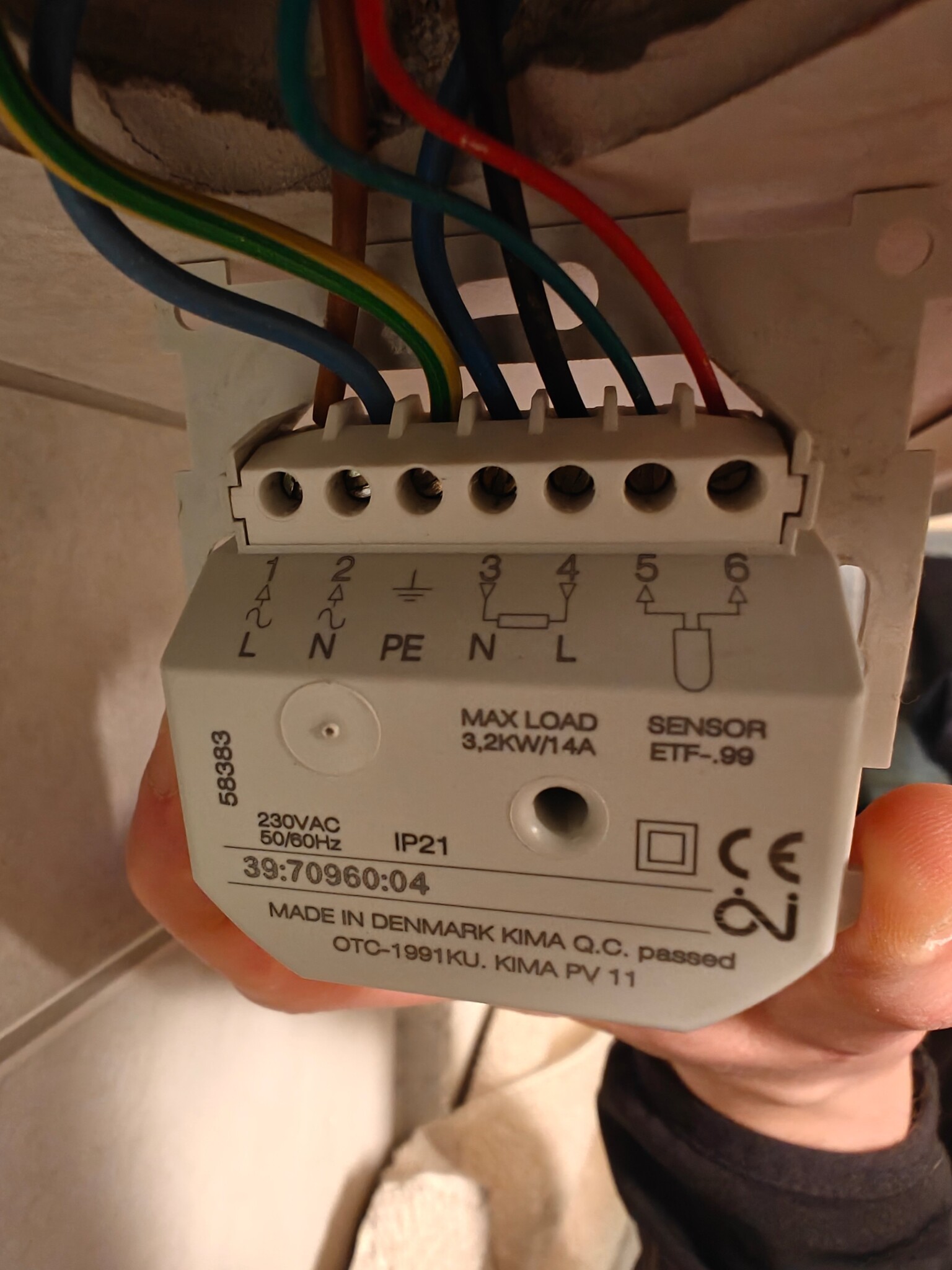

fam-lundborg fam-lundborg skrev:
det 240V så räcker det med en zigbee temp/fuktmätare och en zigbee-puck i dosan istället förtermostaten, och ett doslock, isället för termostaten.
Generic Thermostat läggs upp som Helper, indata är temp-givaren och pluggen styrdonet.
Så styr vi den vattenburna golvvärmen (i princip, golvshuntaran matas med 24V så det är NO reläer som bryter i vårt fall)
Ah det är klart, termostaten behövs ju inte egentligen. Men åh andra sidan lite fult med ett doslock och det kan ju vara nice att ha kontrollen kvar. Visst man kan sätta en fjärr på väggen men ser kanske lite b ut. Sen är ju en vanlig termostat lite "backup" också när HA pajjar. Såhär är termostaten kopplad idag.
