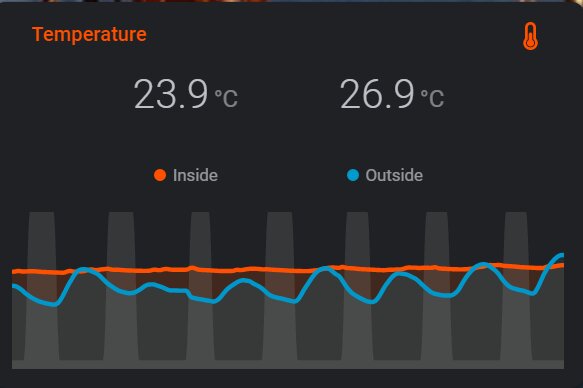

Jag kollade lite på den, men tycker att aktuellt värde är lite svårt att se. För den övre grafen med utetemperatur använder jag mini-graph-card från HACS. Den visar aktuellt värde i fokus och man kan ha flera entiteter i samma. Men tyvärr verkar man inte kunna ha etiketter på axlarna, vilket jag tycker är en stor begränsning.
Graf över inomhus- och utomhustemperatur, 23.9°C respektive 26.9°C, utan axel-etiketter. Visar temperaturvariationer med orange och blå linjer.

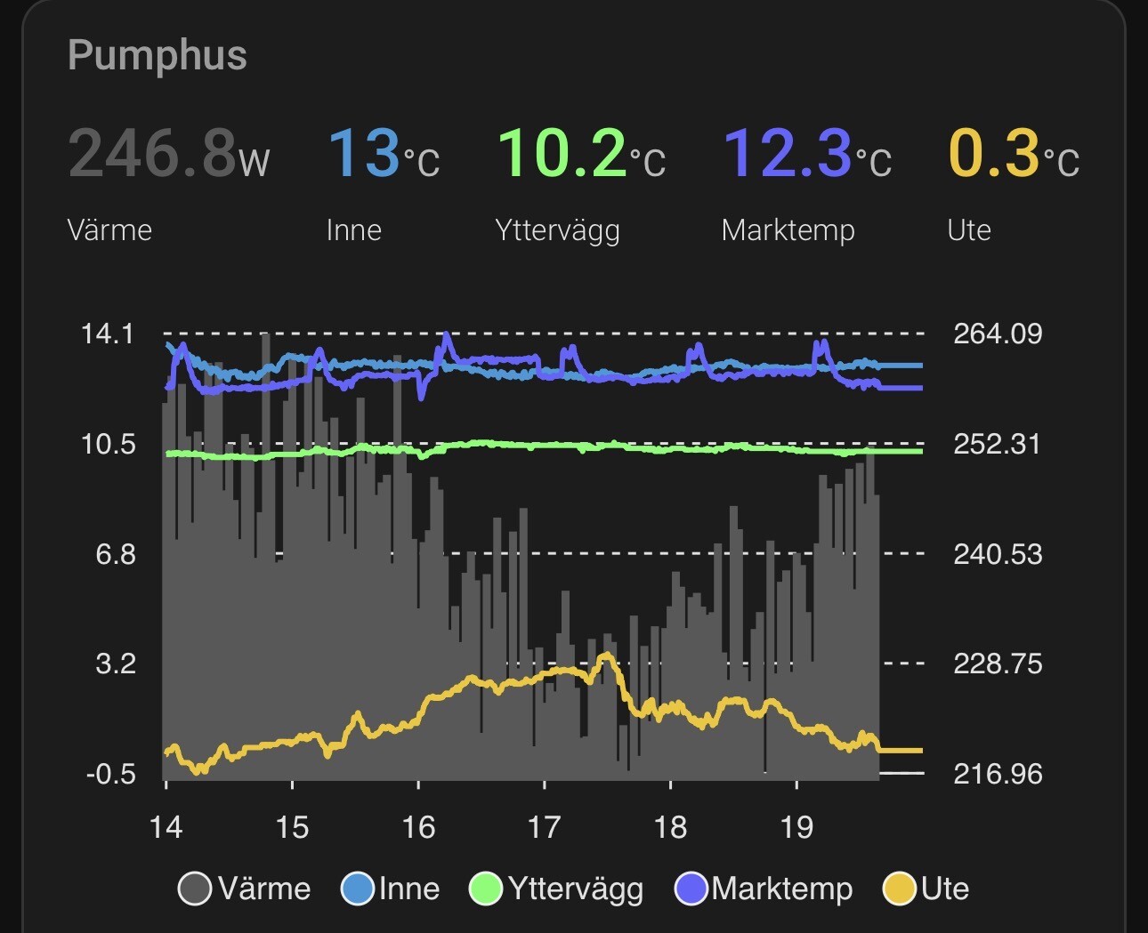

Här är ett exempel med Apexcharts
Har inte lyckats få stegen på skalorna att bli jämna tal ännu, lite skimt att den bara väljer några random värden att dra linjerna vid
  • Temperatur- och effektgraf från Apexcharts med ojämna steg i skalorna. Visar data för värme, inne, yttervägg, marktemp och ute.

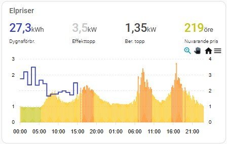

Du kan publicera det aktuella värdet som sådant med apexcharts:
Diagram som visar elpriser. Blå linje visar aktuellt värde, gula staplar visar förbrukning. Y-axel och X-axel visar tid och elpriser.
Här ser vi alltså aktuellt värde för den blå grafen i blått, de färgade staplarna i gult och två värden som inte är med i grafen i mitten i grått och svart.
Jag får labba lite mer med den märker jag.
Vill du ha skalorna i ett fast intervall eller ska du ha det dynamiskt till heltal? Prova något hitåt:
type: custom:config-template-card
variables:
PRICE_MAX: states['sensor.combined_max_price'].state
PRICE_MIN: states['sensor.combined_min_price'].state
PRICE_YAXIS: states['sensor.combined_max_price_chart_yaxis'].state
entities:
- sensor.combined_min_price
- sensor.combined_max_price
- sensor.combined_max_price_chart_yaxis
card:
type: custom:apexcharts-card
yaxis:
- id: usage_h
min: 0
max: ~3
apex_config:
decimalsInFloat: 0
forceNiceScale: true
- id: price
min: 0
max: ${ parseFloat(PRICE_YAXIS) }
opposite: true
apex_config:
decimalsInFloat: 0
