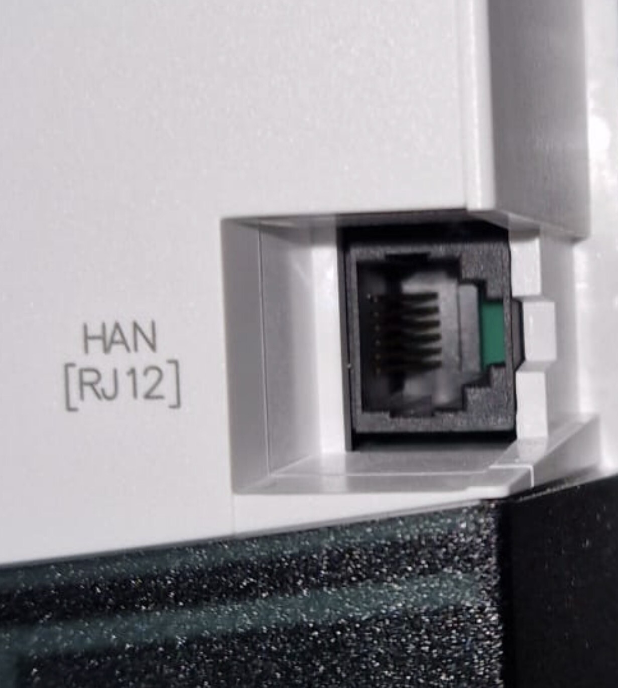

Här är ett exempel på en mätare som skriver HAN RJ12
  • Mätare med en port märkningen "HAN [RJ12]" visas på bilden.

För att vara tydlig, när jag läste på deras egen hemsida så skriver de uttryckligen att man får med en adapter mellan RJ45 och RJ12, köper man av någon annan leverantör vet jag inte, bara så man håller koll på den saken om det är viktigt för en.

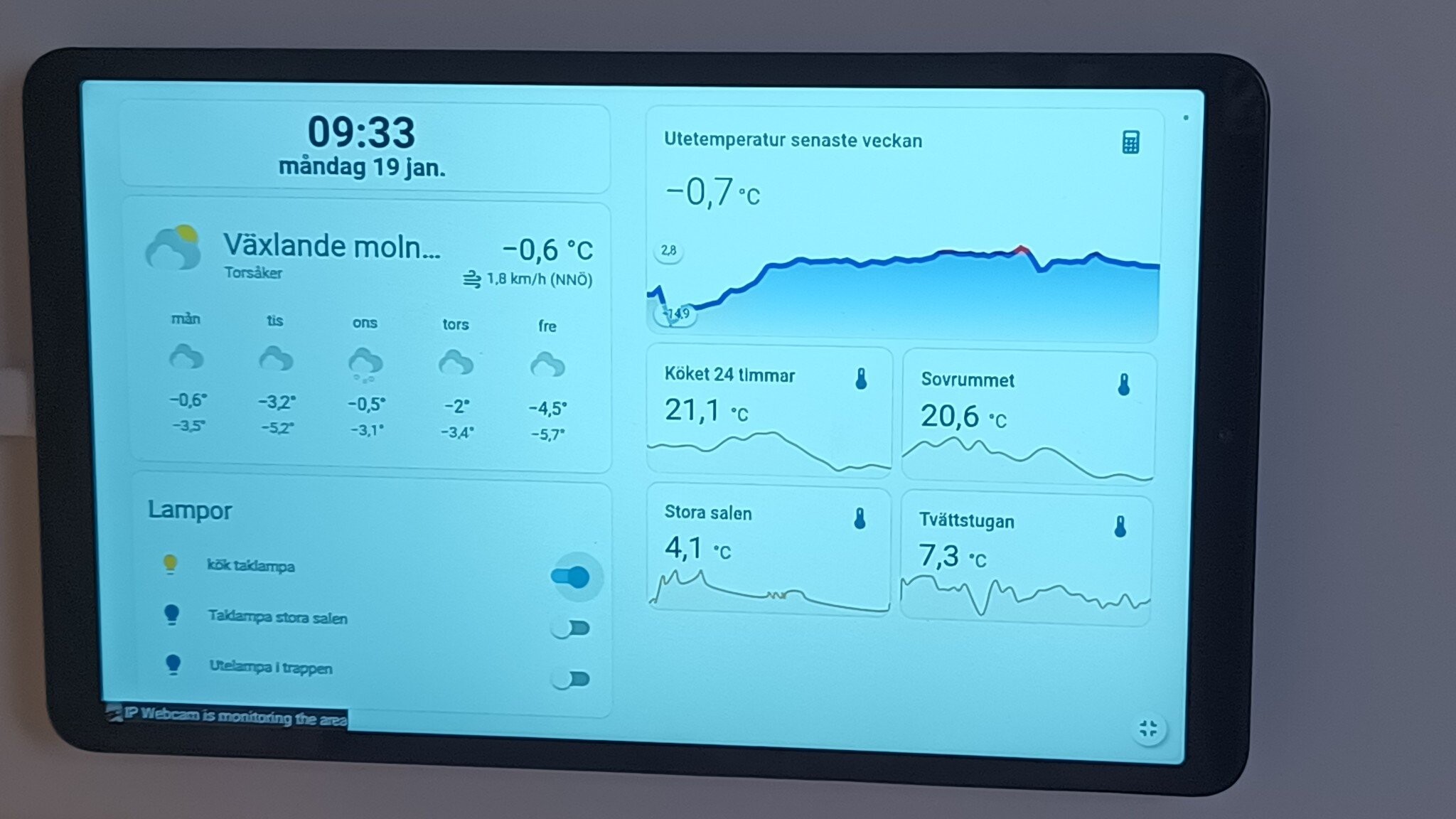

Jag har länge tänkt skaffa någon form av display på väggen för att visa lite bra saker från Home Assistant. Jag har kollat på lite olika lösningar, typ Shelly Wall display och andra varianter baserade på en RaspberryPi och display. Förra veckan impulsköpte jag en Galaxy Tab A9 för tusen spänn och tänkte att jag skulle testa något med den.
Kraven jag hade var att sidan ska visas i fullskärm och en rörelse (de)aktiverad skärmsläckare. Extra bonus om allt är gratis (förutom själva hårdvaran).
Galaxy Tab A9 visar Home Assistant-skärm med väderprognos, temperaturer och ljusknappar.

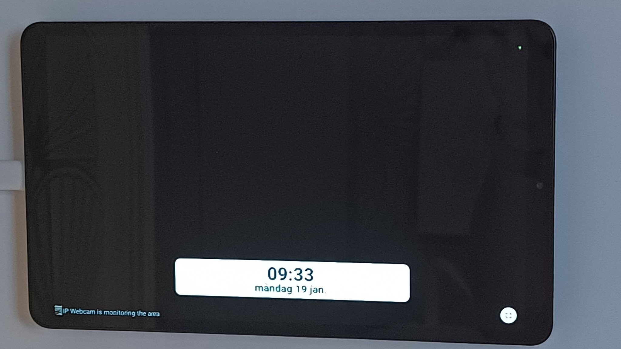

En tablet på väggen visar tid och datum, 09:33 måndag 19 jan. Skärmen är delvis svart med en text om att en IP-webbkamera övervakar området.
Det finns lite olika sätt för att få websidan i fullskärm i Android. Jag kollade först på diverse olika kiosk-mode-appar, men ingen löste mina problem utan att man behöver betala pengar. Testade även immersive-mode för Chrome via adb. Lösningen blev webläsaren Opera Mini som har ett riktigt fullskärmsläge. Enda nackdelen är att det är en liten ikon nere till höger där man kan växla mellan fullskärm och fönster, men det kan jag leva med.

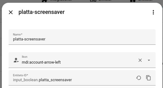

För att visa HA-gränssnittet utan störande verktygs- och menyfält använder jag HACS-tillägget WallPanel. Det har även en inbyggd skärmsläckare som kan styras via en entitet i Home Assistant.

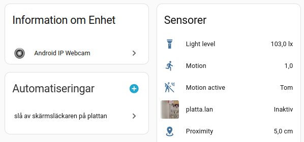

Rörelsedetekteringen görs av appen IP Webcam som körs i bakgrunden och har en färdig integration för HA. Enda nackdelen med den lösningen är återigen att en notis tydligen måste finnas på skärmen när "övervakningen" är aktiv. Den valde jag att lägga nere i vänstra hörnet där den inte stör så mycket.
När kameran detekterar rörelse ändras en entitet i Home Assistant som i sin tur ändrar en hjälpare via en automation. WallPanel i sin tur styr skärmsläckaren utifrån status på hjälparen.
Inställningar för en skärmsläckare med namn "platta-screensaver", ikon "mdi:account-arrow-left", och entitets-ID "input_boolean.platta_screensaver".
Gränssnitt som visar enhetens information, sensordata och automatiseringar; inkluderar Android IP Webcam, ljusnivå, rörelse och närhetsdata.

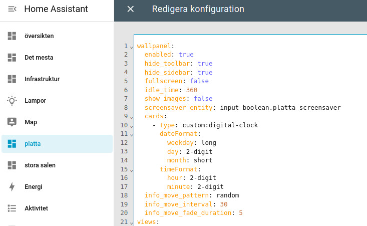

Konfigurationen av WallPanel-tillägget görs i YAML direkt i den panel man vill köra i fullskärmsläge
Konfiguration av Home Assistant för en väggpanel, visar inställningar för verktygsfält, sidofält, skärmsläckare och klocklayout.
Planen för framtiden är att hitta på något bra sätt att får plats med mer information på skärmen. Jag tycker de flesta kort har för mycket "dödutrymme" och det går inte att styra över marginaler, fontstorlek, etc. Jag har kollat på några HACS-custom-kort som ska vara lite mer slimmade, men inte hittat något riktigt bra än.
Det tomma utrymmet nere till höger innehåller några "dynamiska" entiteter som bl a visas när disk- och tvättmaskinerna kör ett program.
