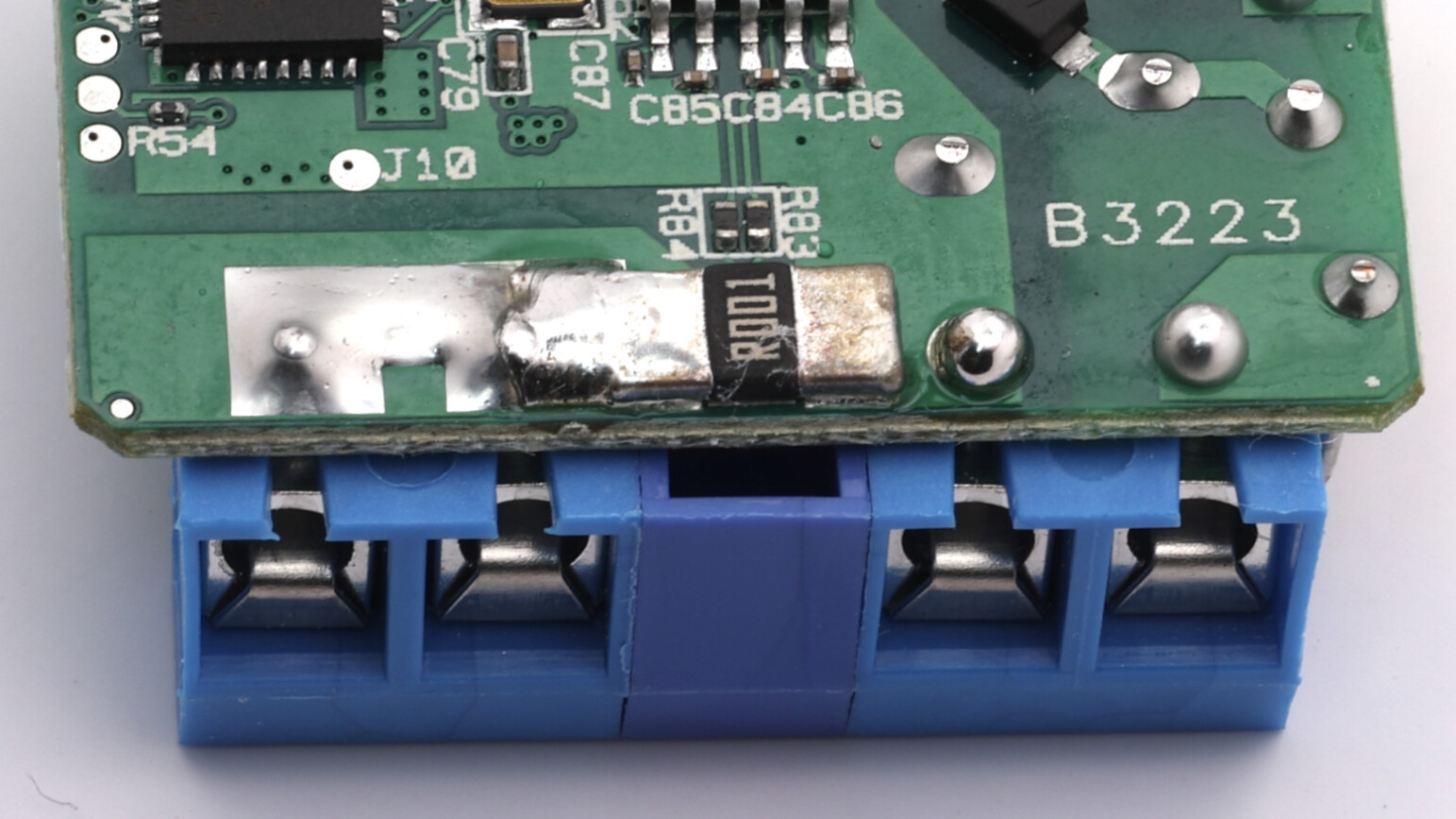

Vad jag minns satt det ett ytmonterat motstånd på 0,001ohm i Shelly PM mini plus som ska klara 16A 🤔
Som jag förstår det är den standardiserade sensorn (för DC) +/- 50mV och motståndet väljs därefter. En 500A har då ett motstånd på en milliohm. Vet inte om det är exakt samma siffror vid AC-mätning.
Det stämmer. Jag såg en fet ytmonterad komponent märkt R001 kring terminalerna.

Rimligen så mäter EM-enheterna spänningsfallet över ett parallellkopplat mycket stort motstånd (5-10 MOhm). Således får man små förluster. Detta är exakt så en DMM (multimeter) mäter spänning. Det är alltså samma sak som resistansmätning (spänningsfall över detta kända motstånd parallellkopplat med det man mäter på).
Impedansen i själva kretsen som mäter är förstås jättehög, den mäter egentligen spänningsfall (precis som jag skrev), men det kräver fortfarande att man har ett motstånd med ett känt och mycket lågt motstånd i SERIE med lasten att mäta över. Hur ska du annars kunna läsa ut något spänningsfall och få ut ett vettigt värde av det?
Senare inlägg har till och med identifierat detta låg-ohmiga motstånd och lagt ut en bild på det.
