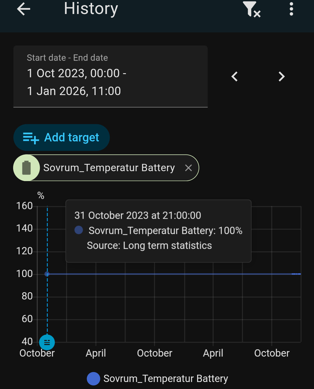

redarn
Batteritiden på Zigbee givare utan display är något bättre... Återkommer om 2 år när jag behöver byta.
Graf över batteriprocent för "Sovrum_Temperatur" från oktober 2023 till januari 2026. Batterinivån är 100 % i oktober 2023.
Hannuse och 1 till
