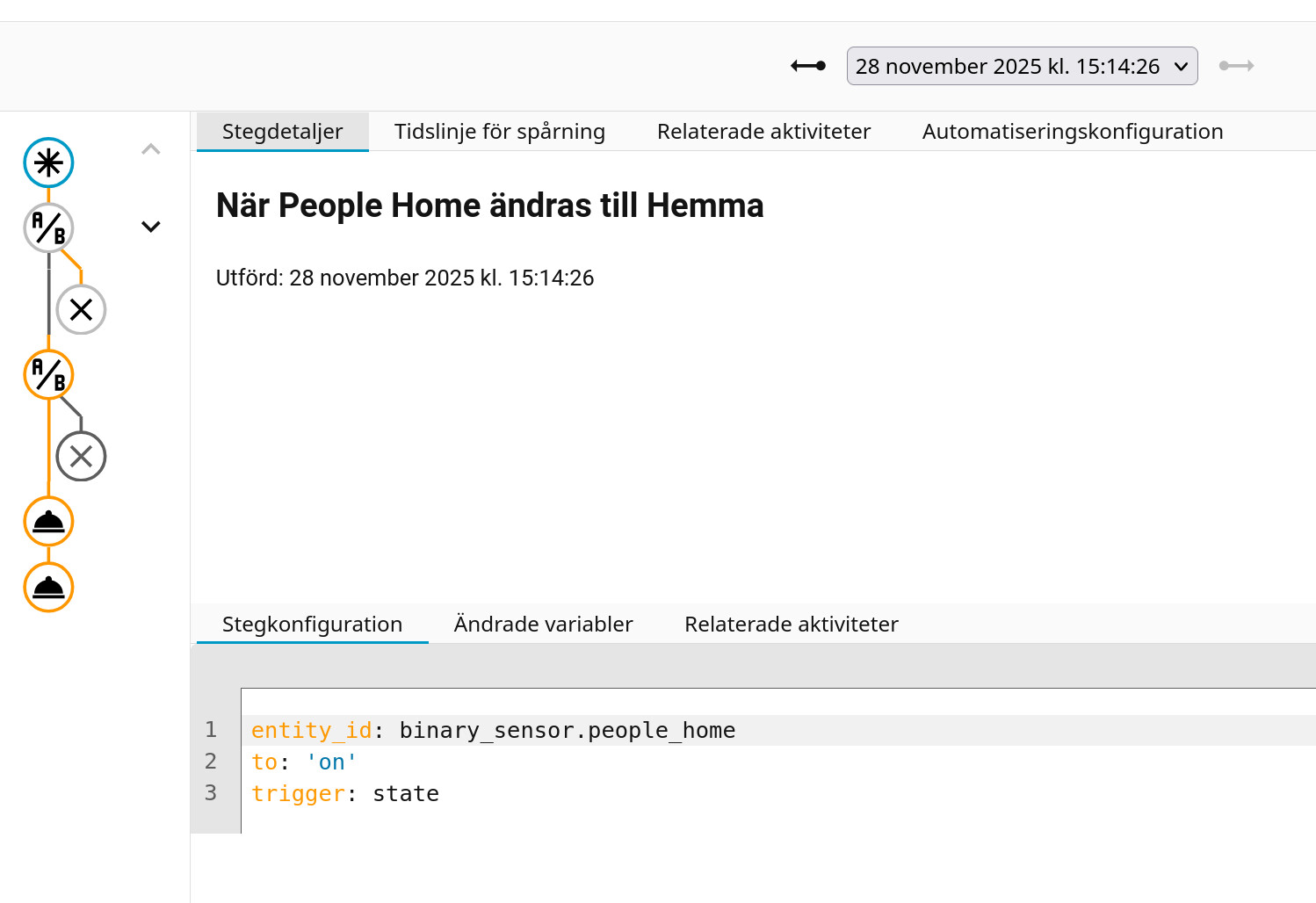

Kanske inte alls relevant men nÀr exempelvis en automation triggat kan man i efterhand vÀlja att "Visa spÄrning" och fÄ ut info om varför den triggat och hur den "genomlöpts". Vi kom exempelvis nyss hem:
GrÀnssnitt för automatisering visar en triggad sekvens dÀr en sensor Àndras till "hemma" den 28 november 2025, kl. 15:14:26.
