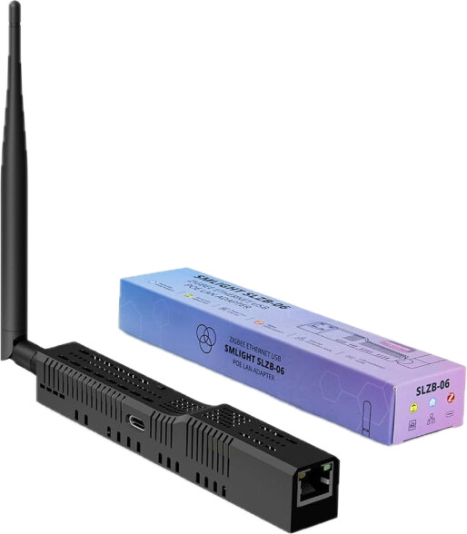

SMlight SLZB-06M kan ju flashas om med Thread/Matter. Kräver PoE.
Made in Ukraine 🇺🇦
SMlight SLZB-06 Zigbee Ethernet USB adapter, visas med lång antenn och förpackning, stödjer Thread/Matter, kräver PoE. Made in Ukraine.
