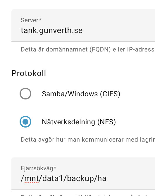

Inbyggt stöd för NFS och SMB kom med version 2023.6 så vitt jag kan se. Har själv kört med NFS sedan dess.
Jag vet inte om jag är dum eller bara har otur, men det är omöjligt att montera via guit. Det går bra att montera från prompten i HAOS, så det är inget fel på utdelningen. Loggen säger:
Failed to to call /mounts - not a valid value for dictionary value @ data['type']. Got 'nfs'required key not provided @ data['server']. Got Nonerequired key not provided @ data['share']. Got None
Edit: När jag angav serverns namn istället för IP-nummer så funkade det. Låter som en bugg tycker jag?
useless useless skrev:
…: När jag angav serverns namn istället för IP-nummer så funkade det. Låter som en bugg tycker jag?
Skumt. Jag kör FQDN på allt, så jag har inte testat med rent IP. Så här ser det ut hos mig.
