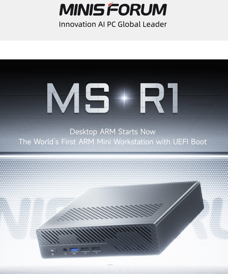

blackarrow blackarrow skrev:
Återstår att se om KVM/QEMU är stabilt på ARM/Aarch64.
Det var nån som rekomenderade att inte köra Proxmox på ARM.
På en miniPC med Proxmox hade det väl varit ~ett klick...
Men när det väl blir dags kan man börja med en sådan här…eller två.
https://store.minisforum.com/products/minisforum-ms-r1-workstation
Minisforum MS-R1 workstation; världens första ARM mini-workstation med UEFI Boot, visas med logotyp och slogan om innovation inom AI PC.
