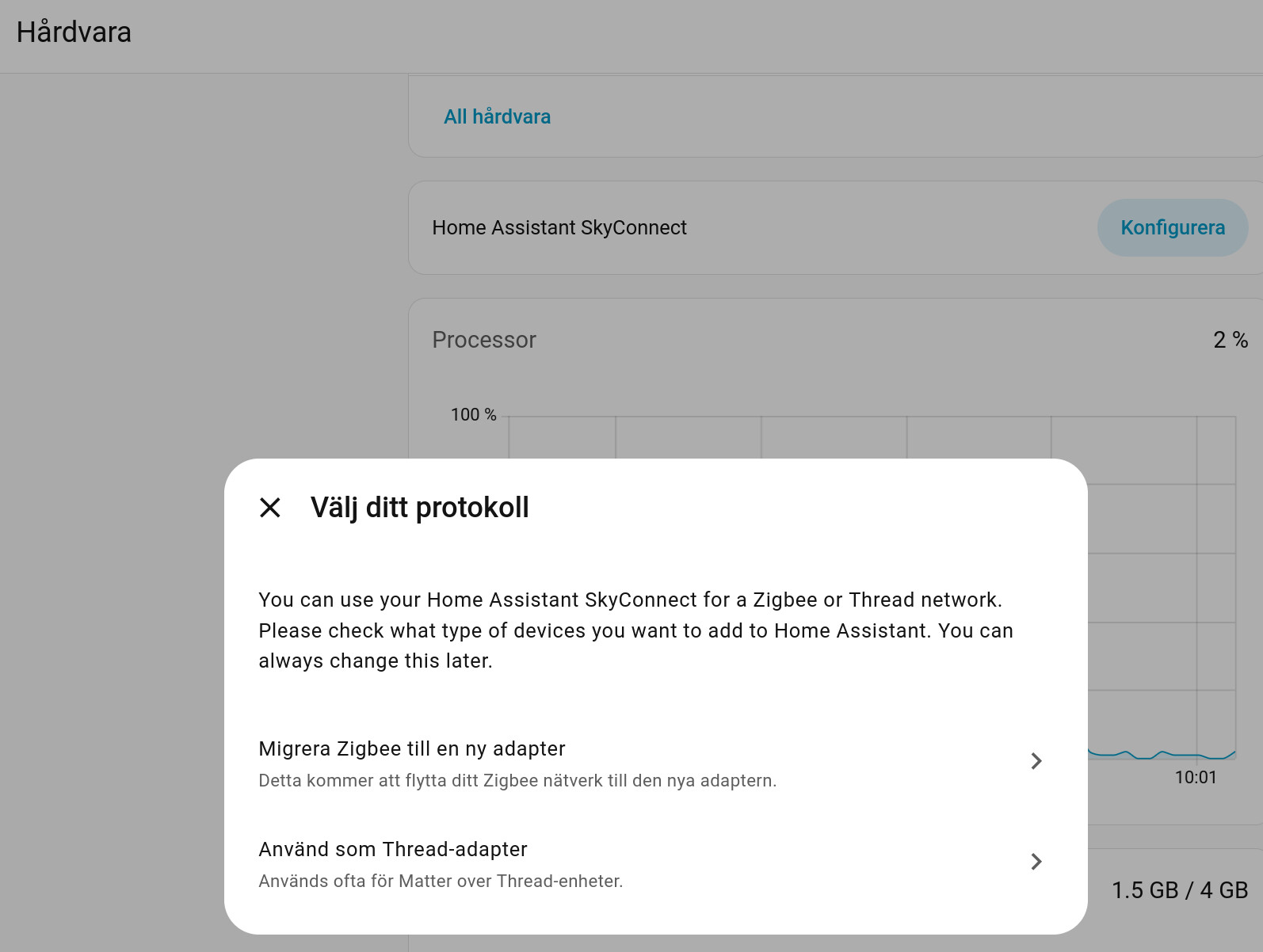

Jag uppdaterade igår från 2025.11.1 till 2025.11.2 och tappade kort därefter ett flertal Aquara sensorer för temp/tryck/luftfuktighet. Dessa sensorer brukar vara superstabila och man blir nyfiken på vad som hänt. Har någon några teorier eller är det bara att sätta upp det på shit-happens-kontot?
De verkar gå att para om och hänger med ännu så länge i alla fall. Lite märkligt bara att många försvinner i princip samtidigt medan många andra fortsätter att fungera.
Kan man se på något vettigt sätt hur en enskilds sensor ansluter till nätet? Alltså vilken "router device" en sensor använder? Tänker att om en viss "router device" föll bort skulle det kunna slå ut ett antal "end devices". Via "visualisering" i ZHA kan man ju se hur det ser ut "just nu" men det hjälper ju inte med hur det såg ut igår.

Vad har du för Zigbee-koordinator? Jag fick liknande problem förra månaden när jag hade glömt ta bort ”multiprotocol” i SkyConnect/ZHA och gick till ren Zigbee. Det tog 5-6 h innan vissa av enheterna hade hittat tillbaka

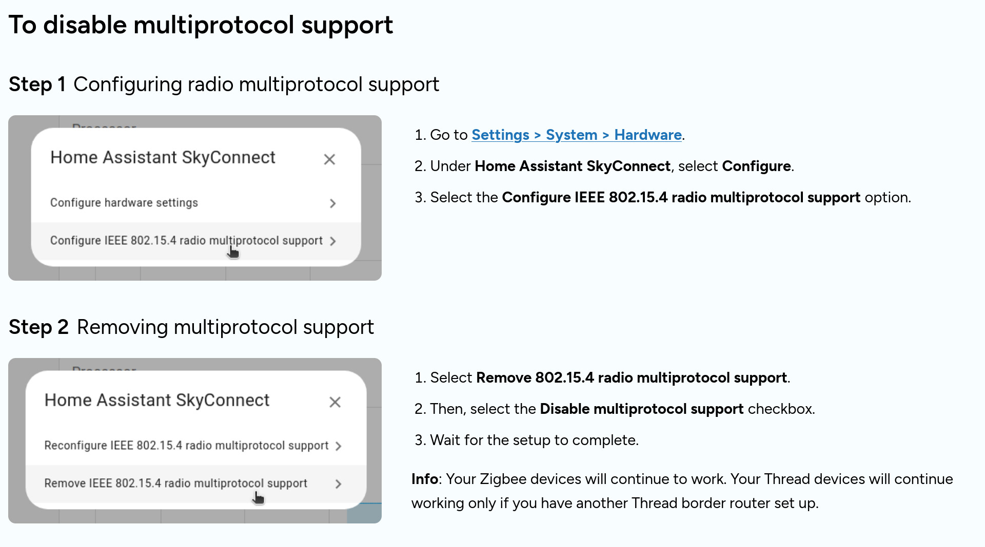

Hur kollar/ändrar man det?Johan Gunverth skrev:
Enligt:
https://support.nabucasa.com/hc/en-...sabling-multiprotocol-support#from-skyconnect
Borde det se ut såhär:
Men för mig ser det ut såhär:
Eller ska jag tolka bilden/texten som att det är rätt inställt?
Jag känner igen de gamla inställningarna, men eftersom multiprotocol inte längre stödjs, så har man väl tagit bort inställningsmöjligheten. Det är väl bara dokumentationen som inte riktigt hänger med?
Man får väl konfigurera den som antingen eller, men inte båda protokollen.
Därför ges möjligheten att flytta Zigbee till en ny Zigbee radio och göra om skyConnect till Matter enbart.

@Alfredo : Det ser ut som min efter att jag hade ”migrerat från Multiprotocol till ren Zigbee. Konfigurationen för Zigbee ”hängde i luften” medan firmware ändrades och jag kunde sedan applicera samma konfiguration på adaptern efter stt firmware-ändringen gjorts.
I princip så bygger man två olika hårdvaror beroende på firmware och Home Assistant måste göra ett val av endera firmware men på samma hårdvara. Du verkar dock ha den på ren Zigbee just nu. Valet för stt använda dongeln med Thread finns ju tillgängligt av den anledningen.
