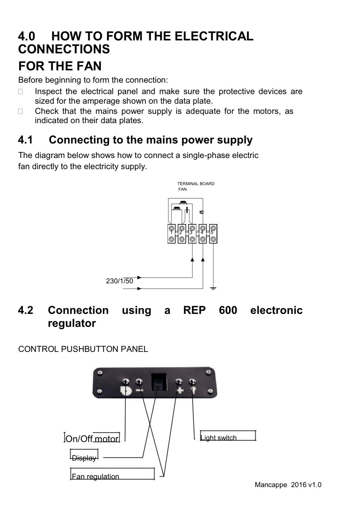

Någon som har en idé hur jag kan göra spisfläkten smart?
Gissar att det måste ske med en ESP32. Men osäker på var jag ska koppla in den.

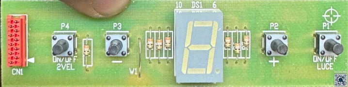

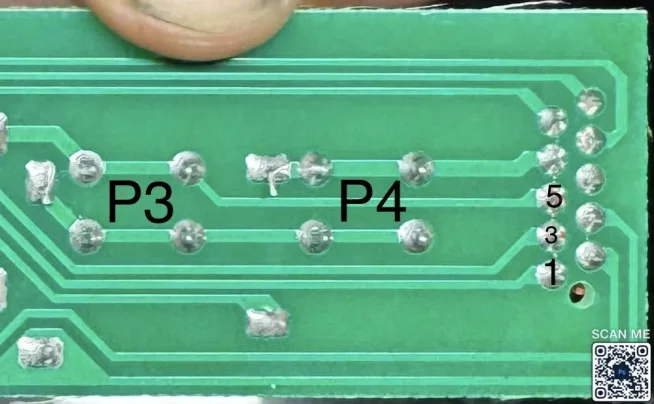

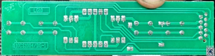

Jag skruvade ner displayen, på kretskorten tycker jag man ser ganska bra vilka pinnar som går vart. Exempelvis verkar väl Pin 5 gå till knappen P3 enligt den sista bilden — eller hur? Pin 4 måste vara ground.M Messier1994 skrev:
Jag får det till:
P4 — Pin 9
P3 — Pin 5
P2 — Pin 10
P1 — Pin 8
Men hur fasiken styr man dessa bäst? Visst är det så att knappen bryter kretsen snabbt när man trycker på den? Ett sätt som rent teoretiskt skulle kanske vara att spjälka upp kabeln med 10 trådar, kapa 9, 5, 10 och 8 och sätta dem i ett relä typ detta?
https://www.smarterhomeshop.eu/spd/...t-relay-switch-with-dr?utm_source=chatgpt.com
Men är det inte ganska vanskligt att ge sig på att försöka spjälka upp kabeln, den är ju väldigt tunn för att ha 10 trådar (syns på bilden där uppe)? Allra helst skulle man ju ha typ en ESP32 med en hona och hane för sådan där 10 polig IDC kabel. Men ESP32 kanske inte ens kan fungera som ett relä? Hur gör man detta bäst? Jag är en sopa på att löda…

Du kan ju börja med en ESP32 och lämpligtvis lägga till ESPhome på den. Den lägger du sedan till i HA och arbetae vidare med YAML-koden. Patcha in sig på knappsatsen och efterlikna knapptryckningsr vore nog enklast. Frågan är bara vad det är för spänningsnivåer. Du kan behöva en transistor mellan ESPns utgpng och knappen. Jag rotade själv i Fjäråskupans styrning, men gav upp när ingenting gick att mäta vettigt. Skulle behövt ett oscilloskop.
Varför tror du att knapparna bryter signalerna? Med den information du gett så skulle jag gissa att de är slutande när man trycker på dem. Det är trots allt det vanligaste. Men det kan du ju lätt mäta dig fram till.M Messier1994 skrev:
Det snyggaste hade väl varit att skaffa kontakter som passar mellan CN1 och kabeln. Men om du väljer att göra ingrepp i befintlig elektronik så tycker jag det är enklare att löda in sig på kortet jämfört med att klippa kabeln. Även om det kräver lödning så tycker jag att det låter enklare än att klippa flatkabeln och koppla in sig där.M Messier1994 skrev:
Jag hade inte använt relän till detta om det inte är nödvändigt av någon anledning. Optokopplare (fungerar som relä fast utan rörliga delar) är antagligen den bästa lösningen för det lär handla om mycket små strömmar med låg spänning. Men det måste du förstås mäta upp.

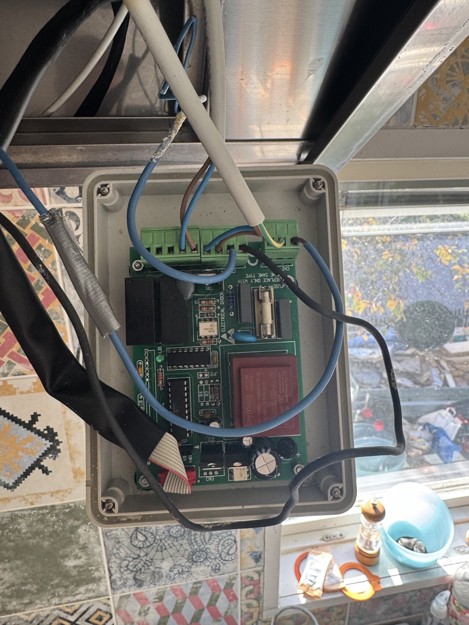

Det bästa vore väl att försöka läsa displayen och LED för att få feedback på vad fläktens styrning själv tycker att den har för status.

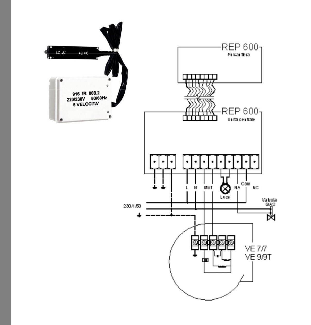

Ja, och när jag tänker på det lite till hade jag nog försökt koppla in mig helt mellan "styrkortet" och "elektroniken i lådan". D.v.s. helt skilt dem åt och låtit ESPn agera mellanhand. Då får man ju fullt ut kontroll på allt och kan t.o.m. spärra knapparna om man vill.Johan Gunverth skrev:
Men det kräver ju lite mer utveckling än metoden att bara simulera knapptryck.
Är det inte enklare att byta ut hela styrenheten? Borde väl räcka med några Shelly-enheter? Du förlorar ju dock displayen då.
