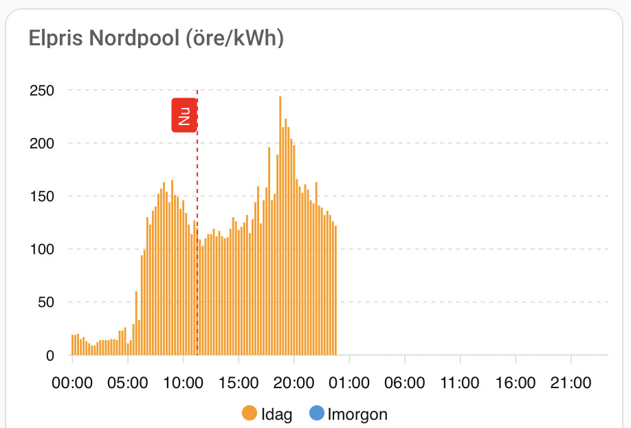

Vet inte om jag missförstår vad du menar, men jag använder den "inbyggda" integrationen för att göra en graf och för att beräkna kostnaden i energi-dashboard. Alla morgondagens priser hämtas på en gång när de släpps kl 13.zarkov skrev:

All data (i 15-minuters perioder) för dagen efter finns vid kl 13, annars skulle jag ju inte kunna rita upp min graf. Så hur skulle det inte vara möjligt att använda samma data för styrning beroende på aktuellt pris?

Ok, Vet inte riktigt vad de menar med det. Alla värden dyker som sagt upp på samma gång kl 13. Men jag har en template för att skapa en sensor med alla perioder som jag sedan använder för att skapa grafen och kostnaden i energi-dashboard.zarkov skrev:
Så här står det på Home Assistants sida för Nordpool-integrationen:
"Data is polled from the Nord Pool API on an hourly basis, exactly on the hour, to ensure the price sensors are displaying the correct price."
Sidan är inte uppdaterad sedan 15 minutersavräkningen infördes men det finns en banner som varnar för att allt kanske inte fungerar.
sensor: - name: Nord Pool SE4 Prices unique_id: nordpool_se4_prices icon: mdi:cash state: > {% if today_price is mapping %} {% set data = namespace(prices=[]) %} {% for state in today_price['SE4'] %} {% set data.prices = data.prices + [((state.price/1000 )) | round(3, default=0)] %} {% endfor %} {{min(data.prices)}} {% else %} unavailable {% endif %} attributes: data: > {% if today_price is mapping %} {% set data = namespace(prices=[]) %} {% for state in today_price['SE4'] %} {% set data.prices = data.prices + [{'start':state.start, 'end':state.end, 'price': ((state.price/1000 )) | round(3, default=0)}] %} {% endfor %} {% if tomorrow_price is mapping %} {% for state in tomorrow_price['SE4'] %} {% set data.prices = data.prices + [{'start':state.start, 'end':state.end, 'price': ((state.price/1000 )) | round(3, default=0)}] %} {% endfor %} {% endif %} {{data.prices}} {% else %} [] {% endif %}
