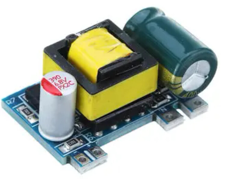

De är väl alldeles utmärkta som lösning vad gäller pålitlighet. Inte mycket att välja på med färdig produkt om du inte skall bygga egen kapsling med egen PSU. De är välbyggda elektroniskt (kolla bigclive) så ett alternativ är att slakta dem och återanvända ”inkråmet”. Antingen för fast anslutning i egen kapsling eller steloperera USB-anslutningen till ditt kort för att få en stickproppsanslutning inbyggd.
De ESP32 jag har byggt ihop har enklaste möjliga PSU på 5V/0,7A som stoppats in i egen kapsling.
Exakt, man skulle verkligen vilja ha en Of-the-shelf inkapslad esp32 med ordentliga skruvplintar för 230v L och N. Att bygga in slaktade USB-uttag i en eldosa är ju ett alternativ men är lite skrämmande också.K KMNelhas skrev:
Ska man tänka om så hade man ju kunna köra på en stickproppslösning. Ska kolla om man kan hitta någon färdig lösning där.
Hm, den här kanske kan vara intressant?M Messier1994 skrev:Exakt, man skulle verkligen vilja ha en Of-the-shelf inkapslad esp32 med ordentliga skruvplintar för 230v L och N. Att bygga in slaktade USB-uttag i en eldosa är ju ett alternativ men är lite skrämmande också.
https://www.aliexpress.com/item/1005003742869915.html
Obs, är ganska stor, 8x4,5cm. Ä
http://www.chinalctech.com/m/view.php?aid=517
Skulle nog få ha en sån här apparatlåda. Med särskild håltagning för sensorerna.
https://www.electrokit.com/apparatl...PYlvPPoV6cXFFrdp16YR8Pxm1MGflO_xoCh_oQAvD_BwE
Jag var nog inte tydlig. iPhone-laddarna funkar utmärkt och verkar helt skottsäkra. Men jag gillar inte att ha dem i vägguttaget pga. utseende, sladdar som måste dras till dit sensor ska sitta etc.Johan Gunverth skrev:
Fick tips om HLK-PM01 (https://hitechchain.se/arduinokompa...nverter-supply-module-5v-3w-100-240v-hlk-pm01).
Ska se om jag kan få in den på ett PCB lite snyggt nästa gång jag sätter mig och ritar.
Det finns ju gott om små och billiga omvandlare från Kina. Hur väl säkerhets- och EMC-kraven är uppfyllda har jag ingen aning om, men det står "Ingång och utgång är mycket isolerade.", så man får väl lita på det...K KMNelhas skrev:Jag var nog inte tydlig. iPhone-laddarna funkar utmärkt och verkar helt skottsäkra. Men jag gillar inte att ha dem i vägguttaget pga. utseende, sladdar som måste dras till dit sensor ska sitta etc.
Fick tips om HLK-PM01 ([länk]).
https://www.amazon.se/Youmile-bakåtmodul-växelströmförsörjning-bakåtregulator-omvandlare/dp/B0B2RPQB61/
https://www.amazon.se/AC-DC-700mA-Power-Supply-Module/dp/B08KH82YK1/
B

Jag tänker mig att man slaktar vid USB-uttaget så att 230V-uttaget är intakt. Kanske 3d-printa en ”förlängning” på USB-sidan som rymmer ESP32:n? Alternativt river ut hela kretskortet och lägger i egen kapsling med skruvplintM Messier1994 skrev:
Diversearbetare
· Göteborg
· 11 588 inlägg
Funkar säkert bra. Har själv kör dessa billiga för småprojekten. Lätta att integrera runt ESP32:n.K KMNelhas skrev:Jag var nog inte tydlig. iPhone-laddarna funkar utmärkt och verkar helt skottsäkra. Men jag gillar inte att ha dem i vägguttaget pga. utseende, sladdar som måste dras till dit sensor ska sitta etc.
https://ban.ggood.vip/15lJG
