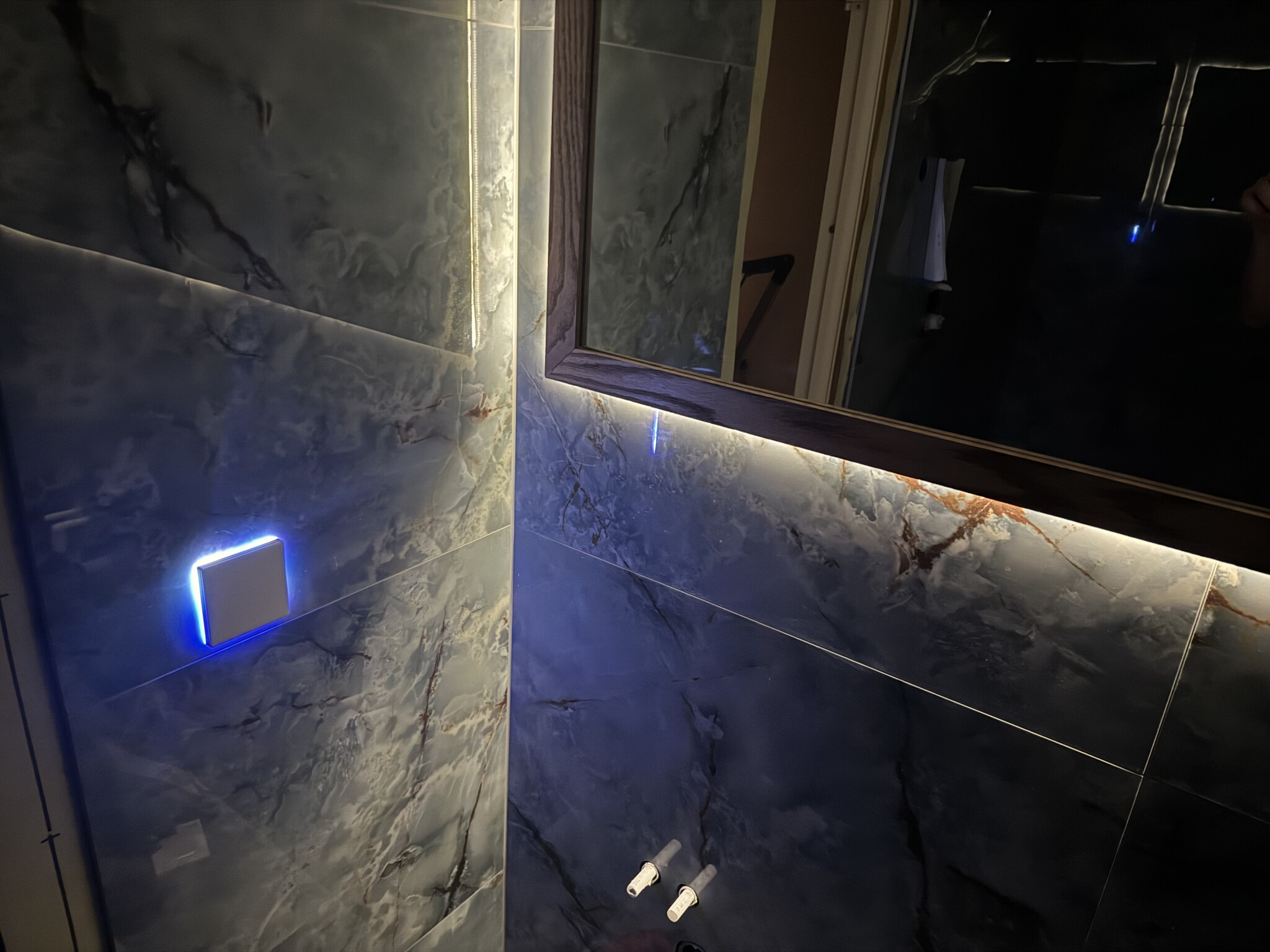

M Messier1994 skrev:
Har köpt några TX Ultimate från Sonoff. Såg att de hade HA integration men nu när jag kikar verkar den vara ganska basal. G4:an har ju fyra knappar man får tydligen ingen signal i HA om man trycker på två av dem. Tanken är att jag ska styra andra enheter/puckar/funktioner med dem.
Dessa funktioner går tydligen att åstadkomma genom att ”flasha”. Men är lite skeptisk till det, har inte gjort det förr.
Har någon koll på detta? Stämmer det att det inte går att läsa av knapptrycken i HA? Är det svårt att flasha om Sonoff-prylar?
[länk]
Svarar mig själv för ’future reference’ — det har funkat utmärkt att integrera dessa i HA utan att flasha dem. Finns ett tillägg i HACS som heter SonoffLAN som ger tillgång till alla brytare plus att det går att hämta deras status. Således antar jag att jag enkelt kan knyta deras funktion till vilka prylar jag vill.
Smart switch med blått ljus integrerad i marmorerad badrumsvägg under en spegel med LED-bakgrundsbelysning.
En nackdel är att ambiens-lyset inte går att specialanpassa alls. Det finns typ 8 förvalda alternativ att välja mellan. 1 är ”Nattlampa” som har ett varmt ljus som är ganska nedtonat. Alla 7 övriga alternativ är rörliga. Av dem 7 är 4-5 på tok ”för mycket” för mig. 2-3 är väldigt fina, en ser exempelvis ut lite som ett blågrönt ljus som ”osar” bakom lampan. Men för någon som mig som har en låg smärttröskel är det fortfarande för mycket. Jag skulle kunna tänka mig en väldigt nedtonad stilla lite blå ton nattetid i badrummet och en varmare ton i trappen nattetid. Blir nog att inte använda dessa så mycket. Om man flashar enheterna går det att programmera egna färgschema som jag förstår det.
Haptiken och ljudet är bra och väl avvägt. Det är ju en touch-skärm indelad i 1/2/3/4 delar beroende av variant, och haptik plus ljud ger en naturlig känsla av att man trycker på något när man släcker eller tänder. Väl avvägd.
Kan tilläggas att 4 kanalsvarianten har 4 fysiska lights out, jag inte att se detta i någon manual som bara har bilder från 2-kanalsvarianten.
Var också en hyfsat gedigen produkt att installera, elkopplingarna var absolut inte de sämsta jag sett osv, skruvhål för europeisk kopplingsdosa.
Bra materialval.
Givet priset är det en toppenprodukt som absolut kan rekommenderas. Kommer gå att hitta på mycket kul och nyttigt med dessa!
