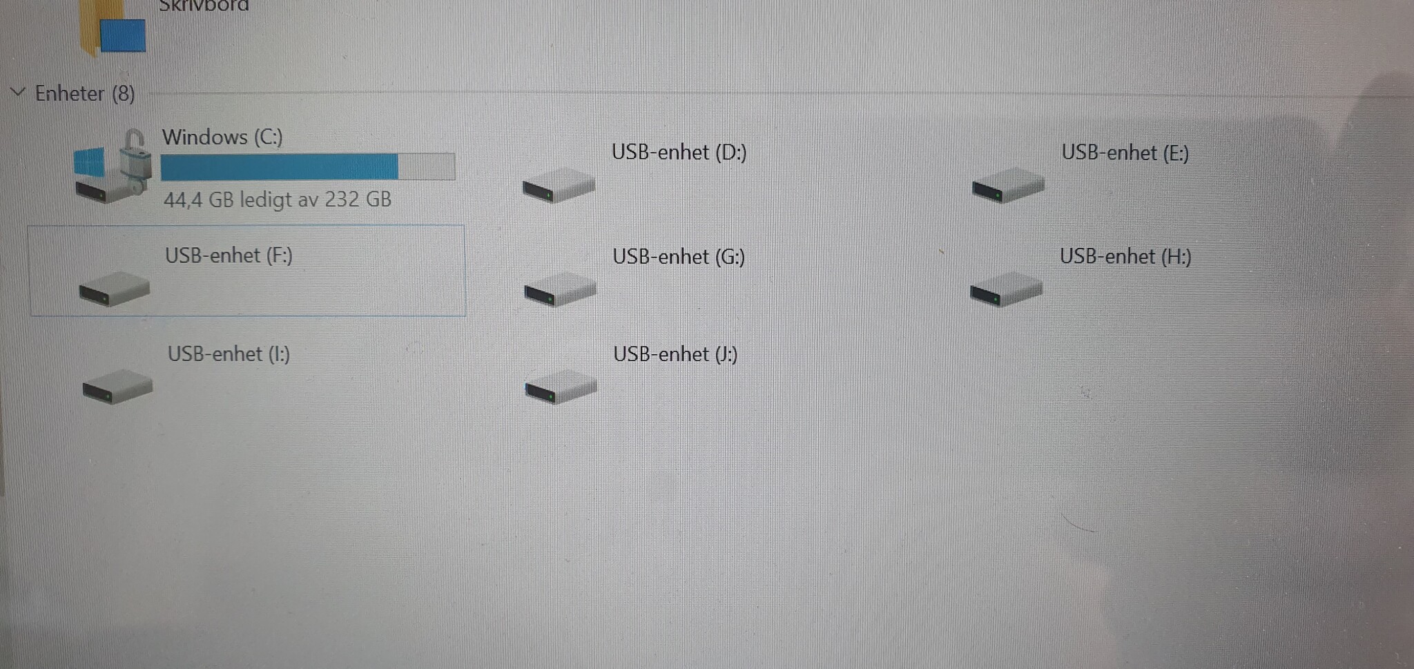

B BSOD skrev:
Jupp. Jag hade tagit någon adapter som fanns hemma. Har du orginal borde det vara ok.
Provade till och med att byta till uttag från annan fas för att se om det skulle göra någon skillnad.

S sjoelund skrev:
Kollade upp det och det verkar som om RPi slutat med slumpade MAC vid varje start (från 4B eller 5). Sist jag använde RPi var nog 3... Det är dock inte unika MAC som de använder sig av för att spara in pengar.
Var får du din information ifrån? Så vitt jag vet har som sagt alla raspberry pi haft statiska, unika, MAC-adresser sedan version 3 och framåt. De är inte slumpmässiga.
Äldre versioner har jag ingen erfarenhet av men jag skulle tro att även de hade det.

N
n_sandstrom n_sandstrom skrev:
Kanske låter uppenbart, men testa en annan nätverkskabel.
Har suttit många timmar i bil för support när folk missat den grejen 😝
Ja, det var bland det första jag testade.
Något jag hittade nu är att min dator verkar tro att jag har fler enheter än tidigare. Att installationen av mitt Sd-kort verkar ha skapat fler? Kan detta vara problemet?
Tidigare var det bara D.
Skärmbild av en dator som visar åtta enheter under "Den här datorn", inklusive Windows (C:), USB-enhet (D:), och ytterligare USB-enheter från (E:) till (J:).
  • Wow
kashieda
Vad använde du för program för att flasha minneskortet? Prova att flasha om det med ett annat, t.ex. Balena eller Unetbootin. Efteråt bör du se två partitioner, en som går att läsa i windows (boot-partitionen) och en som inte går att läsa (pga annat filsystem).
Och jo, för några år sedan fanns (finns?) en funktion i network-manager för att slumpa MAC-adressen vid omstart. Problemet var att den var aktiverad från start så från en dag till en annan började många Linux-maskiner bete sig annorlunda. Det gick att avaktivera men var lite bökigt så numera tror jag det är tvärtom, att man får aktivera det manuellt om man vill ha det.
