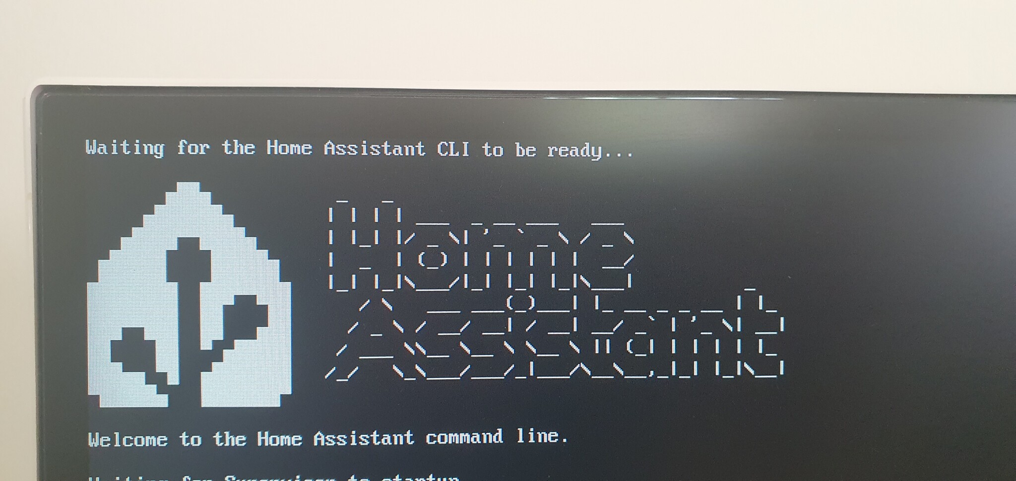

Nu ger jag upp för den här veckan och funderar på nya lösningar.
Det funkar att installera raspberry OS men inte att installera Home assistant OS. Jag tror att det är min dator som spelar mig ett spratt på något sätt men jag fattar inte hur.
Lösningar jag tänker på är att försöka flasha SD-kortet från en annan dator eller att prova 12.3 med nuvarande dator.
Vad står det i den röda rutan? Provar du att boota från usb?
"Progress: Trying to boot mode USB-MSD" växelvis med "Progress: Trying to boot mode SD".
Nä, försöker boota från SD-kort.
Kanske inte intressant men en lösning är kanske att installera Debian och köra HA Supervised. Jag gillar att ha en normal Linux i botten även om vissa hävdar att denna variant är komplex.
Dubbelkolla bara först att detta stöds så jag inte lurar in dig i något osupporterat.
Och du packade upp xz-filarkivet innan du skrev som det stod ovan? Typ med 7-zip eller något...
NU JÄKLAR! Lyckades läsa att man trycka in shift. Så jag gjorde det och kunde med raspberryn i det rödvita läget att ladda ner HA OS via den imager som tydligen finns i raspberryn via internet. Så nu verkar allt vara frid och fröjd ett tag.
På något sätt tror att min dator är boven som gjort något konstigt vid flashningarna.
Välkomstskärm för Home Assistant CLI på en Raspberry Pi med texten 'Waiting for the Home Assistant CLI to be ready... Welcome to the Home Assistant command line.'
