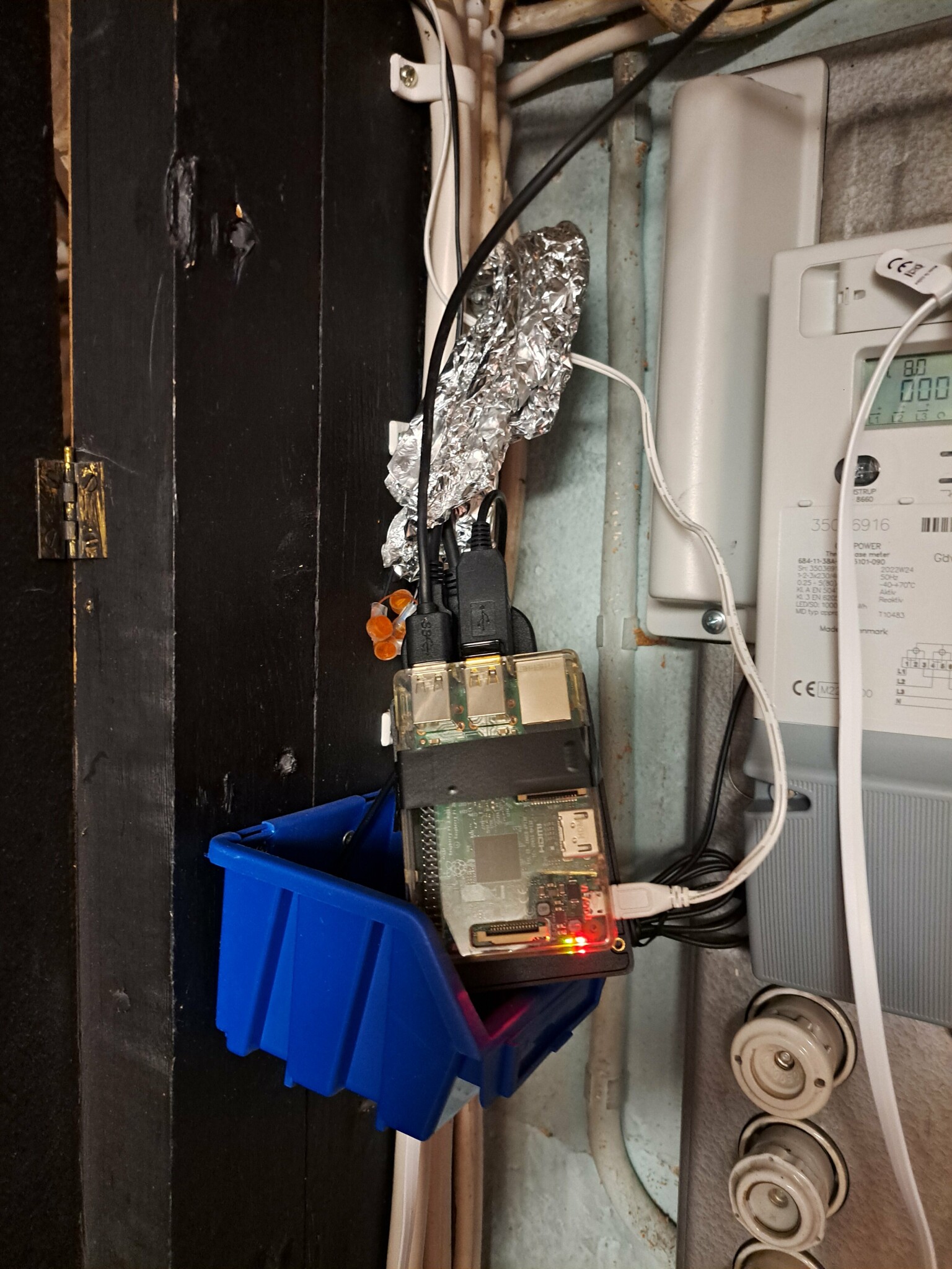

Annars så finns det ju eltejp.... sen upptäckte jag att det blev WiFi-störningar men det löstes med lite folie.
"Man tager vad man haver..."
(min mätarrasp, el och fjv på bilden som jag kör remote mot huvudinstallationen i en laptop.)
