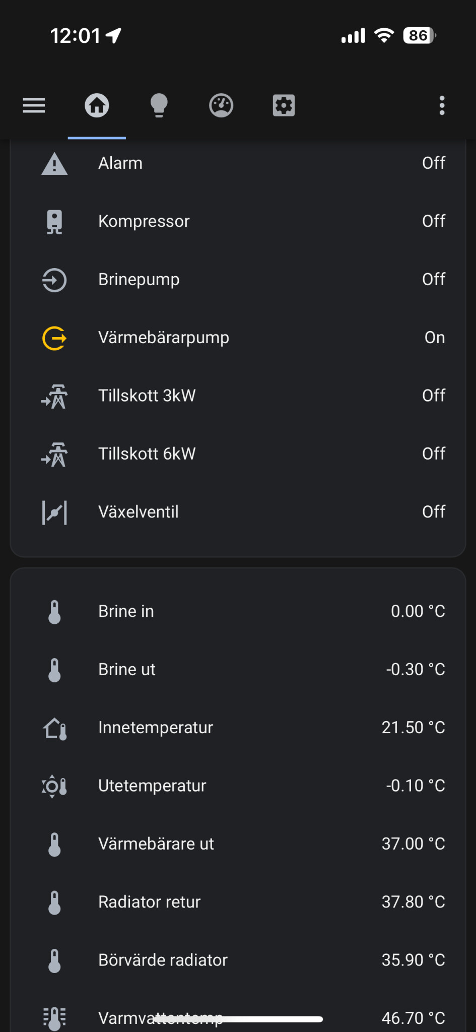

Jag kör en Husdata H60 mot Home Assistant. Funkar kalas till vår gamla bergvärmepump och har medfört att jag till viss del kan styra den men framförallt logga data över tid. Skärmdump av styrpanel för uppvärmningssystem som visar status och temperaturer på komponenter i realtid.

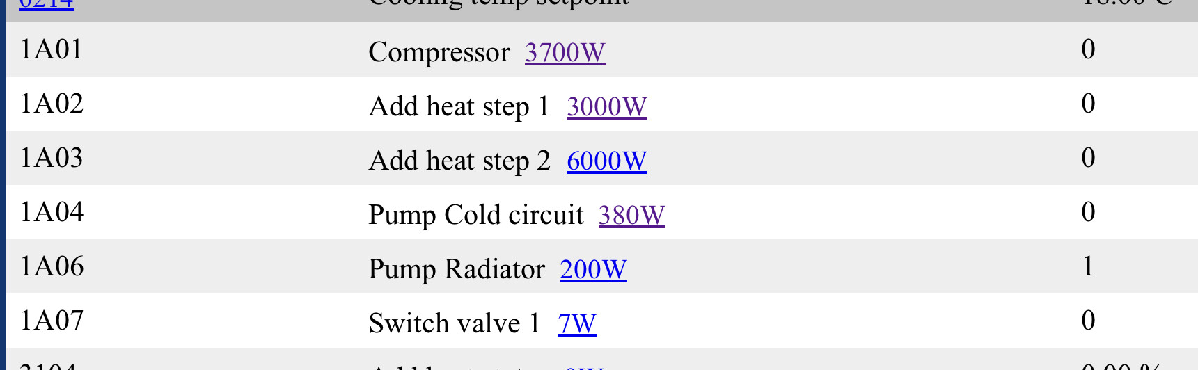

Jag testade på min gamla Thermia Diplomat 12 och efter mätning med kunde jag justera ner effekten på valda delar (exvis är kompressorn angiven till 4 kW, men den drar 3,7 kW enligt elmätaren). Dessa knappas sedan in i Husdata-interfacet och summeras till en ny effektentitet (HP/STATUS/POWERSUM) i MQTT. Denna plockar man sedan upp i och multiplicerar med tid i en ”hjälpare” för att få energiåtgång.
En tabell som listar elektriska enheter med effekt i watt och statusindikatorer.
Det är alltså en diskrepans mellan uppgiven effekt och mätt effekt på i alla fall min värmepump. Husdata läser alltså bara av vad värmepumpen anger i styrningen, inte vad det faktiskt mäter. Det senare kräver ju givare på alla ingående komponenter i värmeumpen. Kanske nyare pumpar har detta inbyggt.
