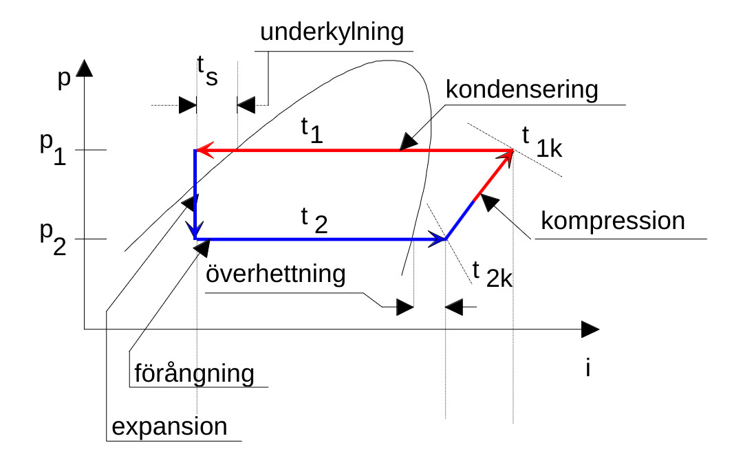

Nej, det är ett steg i kylprocessen. I förångaren måste man värma kylmediet lite extra för att säkerställa allt media har omvandlats till gas - Överhettningen. Men man vill inte värma mer än nödvändigt då det påverkar cykelns verkningsgrad, därför håller såklart en seriös värmepumpsägare koll på det.Johan Gunverth skrev:
https://www.kylteknikern.com/LATHUND 20090313.pdf

OK. Det är vad jag brukar kalla ”lågtryck”. Har faktiskt inte hört termen användas förrän nu.useless skrev:
