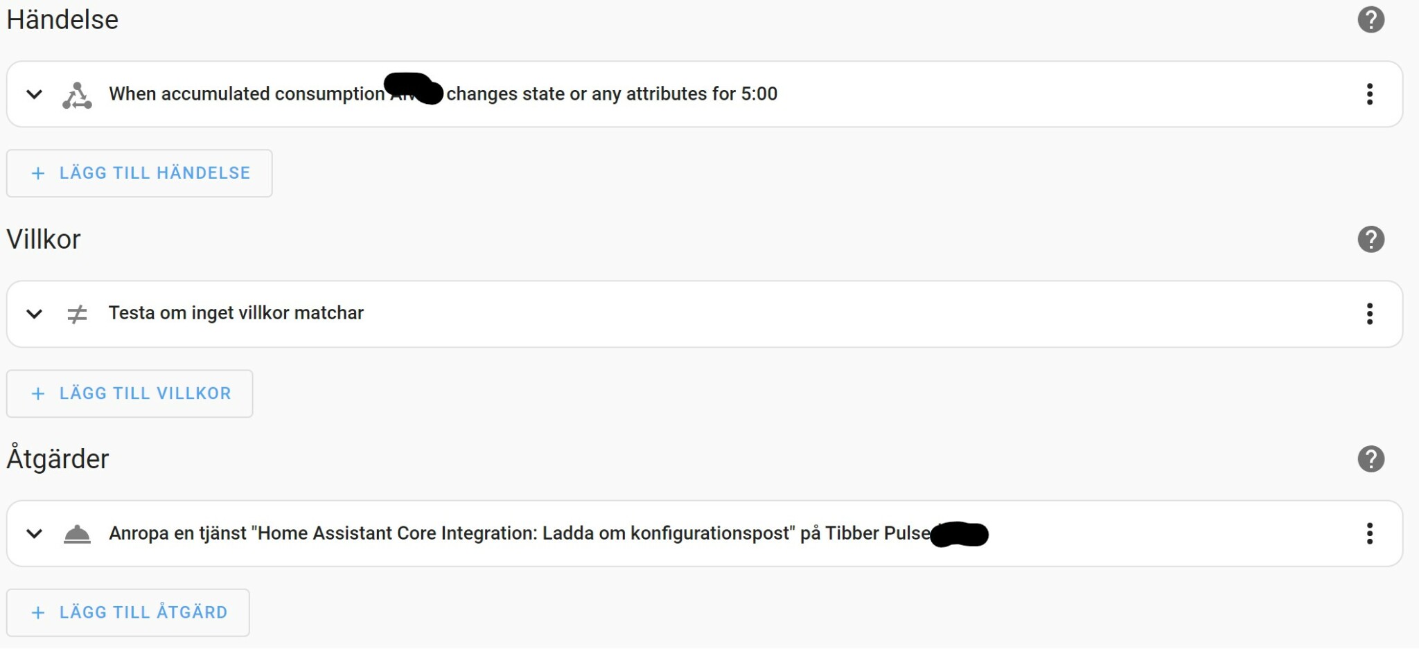

Hjälp! Jag är värdelös på automationer. Jag hämtar data från Tibber för min elförbrukning. Den stannar ibland och då måste man återstarta integrationen. Så då har jag skapat en automation för detta som kollar värdet på en av variablarna som kommer med tibber, om inte värdet ändrats på 5 min så starta om. Det funkar OM integrationen kommer igång vid återstarten. Men gör den inte det så triggas inte automationen igen... Vad gör jag för fel? Jag skulle ju vilja att den återstartas var femte minut tills den kommer igång igen.

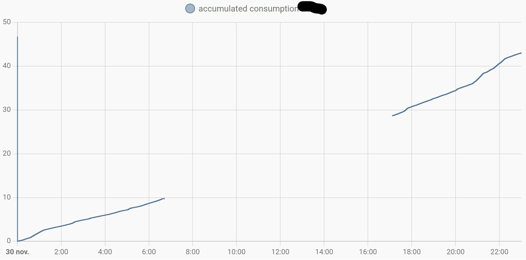

Här kommer ett exempel från 30/11:D Dublin skrev:Hjälp! Jag är värdelös på automationer. Jag hämtar data från Tibber för min elförbrukning. Den stannar ibland och då måste man återstarta integrationen. Så då har jag skapat en automation för detta som kollar värdet på en av variablarna som kommer med tibber, om inte värdet ändrats på 5 min så starta om. Det funkar OM integrationen kommer igång vid återstarten. Men gör den inte det så triggas inte automationen igen... Vad gör jag för fel? Jag skulle ju vilja att den återstartas var femte minut tills den kommer igång igen.
Där har automationen triggats 6.42 och 6.47 men Tibber integrationen har ändå inte gått igång och ingen data kommer in förrän jag manuellt triggade automationen vid 17-tiden. Varför slutade den triggas 6.47?
Min har alltid klarat sig (men jag har 10 minuter på min). Skulle behöva sätta någon boolean helper istället för att starta om Tibber i det jobbet du har och sedan ha lite extra logik för att sätta tillbaka den, etc.D Dublin skrev:Hjälp! Jag är värdelös på automationer. Jag hämtar data från Tibber för min elförbrukning. Den stannar ibland och då måste man återstarta integrationen. Så då har jag skapat en automation för detta som kollar värdet på en av variablarna som kommer med tibber, om inte värdet ändrats på 5 min så starta om. Det funkar OM integrationen kommer igång vid återstarten. Men gör den inte det så triggas inte automationen igen... Vad gör jag för fel? Jag skulle ju vilja att den återstartas var femte minut tills den kommer igång igen.
Hur menar du att din alltid klarat sig? Har du en automation för att starta om Tibber integrationen? Har du möjlighet att dela den i så fall?S sjoelund skrev:
Räcker det inte att starta om den en gång per dygn (eller oftare) oavsett om den funkar eller inte?D Dublin skrev:Hjälp! Jag är värdelös på automationer. Jag hämtar data från Tibber för min elförbrukning. Den stannar ibland och då måste man återstarta integrationen. Så då har jag skapat en automation för detta som kollar värdet på en av variablarna som kommer med tibber, om inte värdet ändrats på 5 min så starta om. Det funkar OM integrationen kommer igång vid återstarten. Men gör den inte det så triggas inte automationen igen... Vad gör jag för fel? Jag skulle ju vilja att den återstartas var femte minut tills den kommer igång igen.
