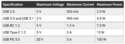

Det är Sata i en Sata-adapter.S sjoelund skrev:
Men du kan ha en poäng.
Tittar man på rena siffror så borde man inte kunna driva ens en M2-sata med USB, men inga adapters har ju extern strömmatning.
Är det ett dödfött koncept?
Svaret man hittar online är att inte alla USB-portar följer standarden och kan ge mer ström än förväntat så att det fungerar ändå. Och det finns M.2 enheter som drar mindre ström.n_sandstrom skrev:
Det finns även M.2 USB med extern ström, men de verkar väldigt ovanliga och kostar som en billigare dator...

Om ni som funderar på SSD gör det i relation till Raspberry pi3/4, så har jag en erfarenhet och därmed ett tips att ge
Jag äger en (flera iofs, men en som kör Home Assistant) Raspberry pi4B 8GB. Till denna sitter en extern SSD, en Samsung T7 500GB (500GB versionen för att den har det i mitt tycke bästa läget vad gäller prestanda vs kostnad - nej jag har noll behov av 500GB, med den med 250GB har något sämre prestanda och jag är prestandanörd, till ingen direkt vinst just i denna applikation men i alla fall). Sedan en USB baserad Z-Wave sticka och det som skickade mig över kanten (se nedan) en ZigBee/Matter USB sticka också.
Redan innan den sista USB stickan (ZigBee) så hade jag en del underliga "ghost in the system" typ av avvikelser och beteenden. Jag knäckte inte dessa trots att jag ändå ansträngde mig till en viss gräns, men varje gång jag försökte debugga det hela så fungerade det såklart. Moment 22 alltså.
MEN sedan köpte jag då en ZigBee (/Matter) USB sticka, och helt plötsligt fick jag nya problem och random fel. Efter lite om och men konstaterade jag att jag troligen kommit över gränsen för vad min pi4B 8GB klarade av att driva via USB portarna. Så det första jag gjorde var inte att undersöka vad de klarade av utan att leta upp en biffigare nätdel som fixade mera kräm till den - det hjälpte föga. Varpå mina urkassa googlefu kunskaper sattes på prov och vips så snubblade jag på flera som haft kanske inte liknande men ändå i närheten av utmaningar. Det visade sig att USB portarna tillsammans klarade av 1200 mA (om jag minns rätt, lite småreservation på detta). Och jag hade tydligen passerat detta med råge. Större / kraftigare nätdel för att driva pi4B spelade ingen roll då det finns begränsingar rent fysiskt på själva kretskortet för pi4 som sätter gränsen på nämnda 1200 mA.
Således, jag ville inte ge upp mina USB stickor, och jag insåg att mina ghost fel tidigare antagligen var samma källa - för lite kraft till USB/pi4B.
Detta gjorde att jag valde att köpa en "Powered USB Hub". Jag valde en TP-Link UH720. Denna har en del fördelar som jag kommit att gilla, och framförallt den gör att allt bara fungerar helt magiskt. Efter att jag anslöt denna för att driva min pi4B och alla USB enheter, så har jag haft NOLL fel eller "Ghost in the system" utmaningar.
I mitt fall har jag anslutit såhär, för den som undrar och funderar på liknande lösning: På TP-Link enheten finns två sorters USB portar. Dels de som då hanterar data trafiken i sig, alltså "äkta" USB portar som via HUB då kopplas till en av USB portarna på pi4B. Sedan finns två stycken, gulmarkerade på kortsidan på TP Link enheten, USB power utgångar på 2.4A styck. En av dessa ingångar drivet jag via USB kabel då själva pi4B. Således drivs allt via den nätaddapter som driver USB hubben. Det bara fungerar.
Så om ni funderar på lite SSD via USB, sedan en eller ett par USB stickor, vad beredda på att ni kan få utmaningar ni inte förutsett och det är inte omöjligt att ni råkat - som jag - närma er och passera den tillgängliga strömkapaciteten som bland annat Raspberry pi4B 8GB är kapabel att hantera.
(Ja det går att med en lite kabel ge USB portarna lite mera kräm osv - men jag föredrar att köra hårdvaran i original utförande, men ja rent tekniskt kan man kraftigt öka strömkapaciteten på USB portarna)
EDIT: När jag då flyttade alla USB enheter (SSDn, Z-Wave och ZigBee) så tog boottiden något längre, men alla enheter dök upp och fungerade direkt - så inga faktiskt problem för mig i alla fall.
