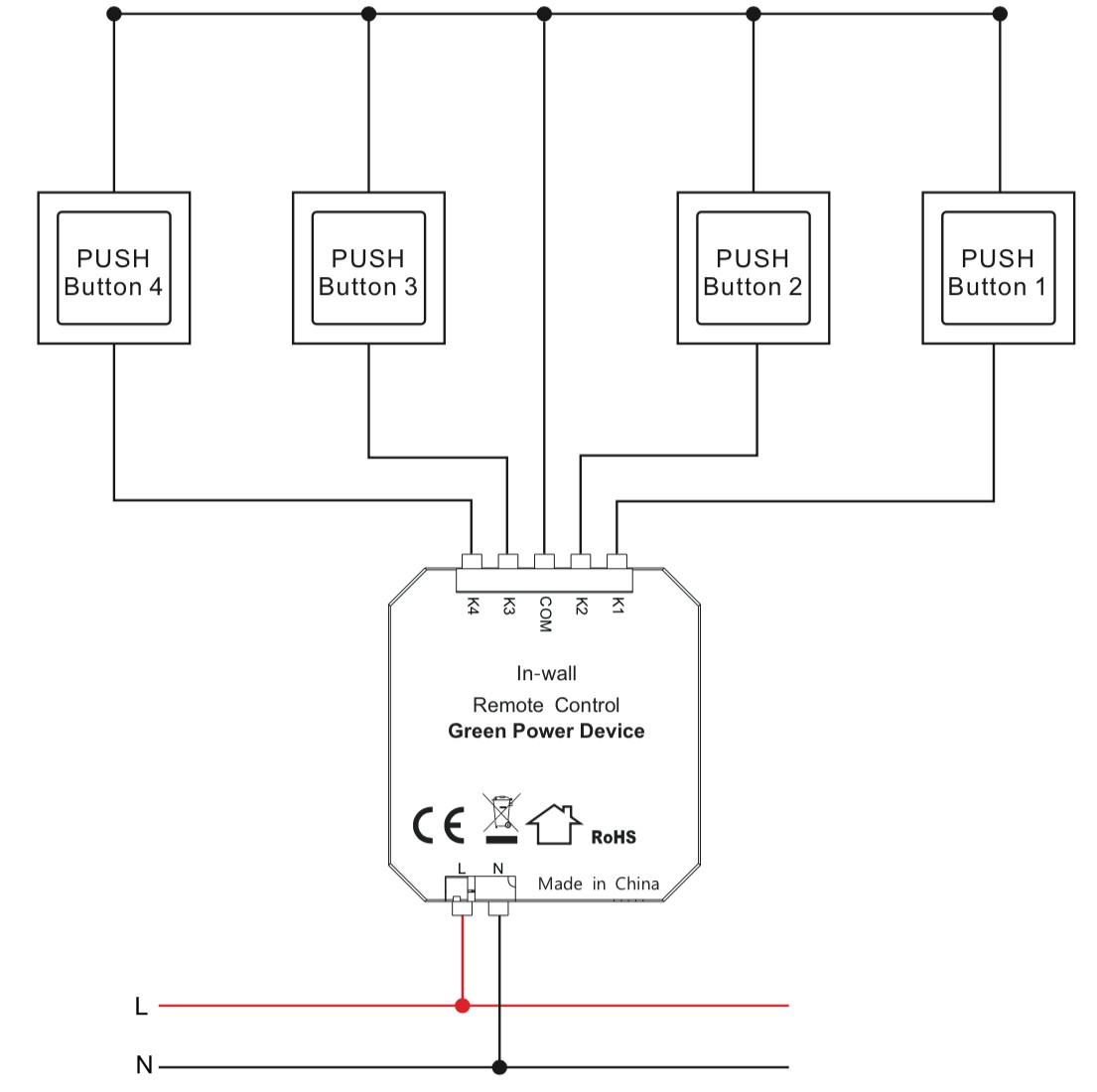

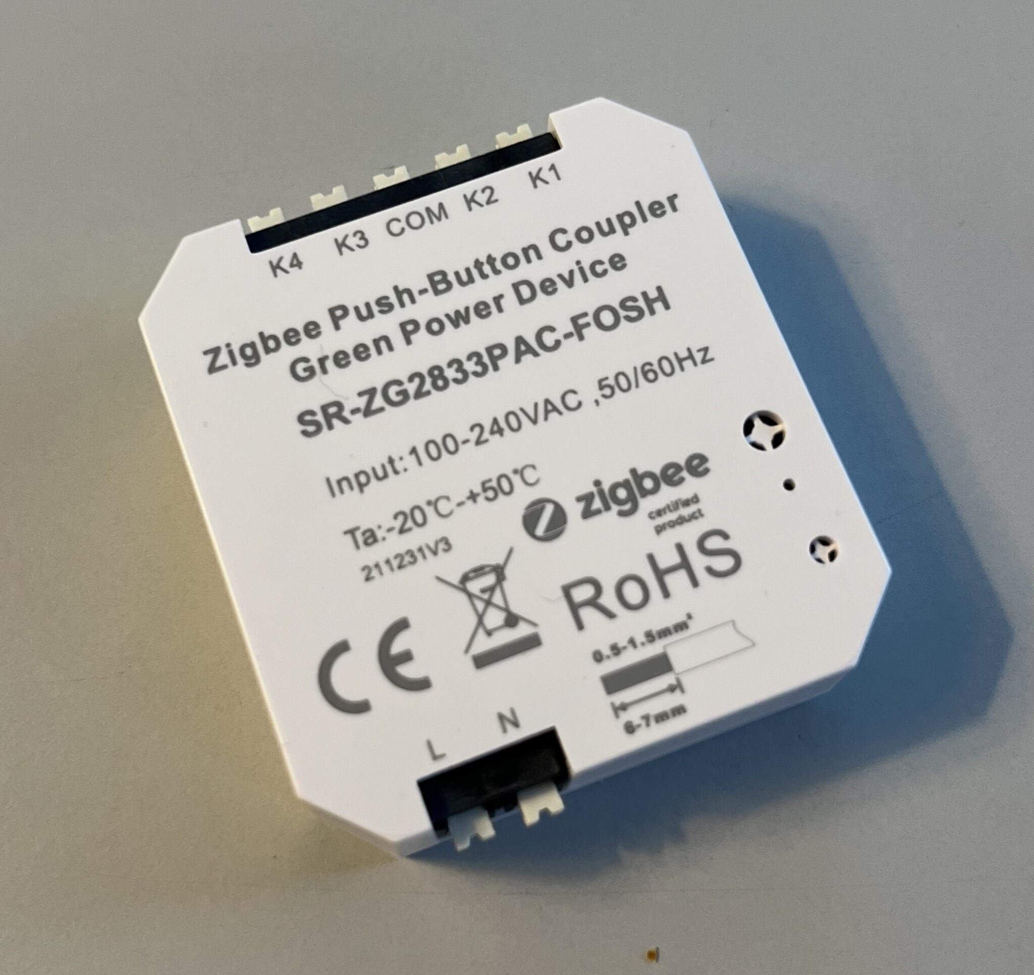

Packade precis upp denna på m.nu prissänkta Zigbee-switch med 4 ingångar. Varför klämma in hela dimmern i apparatdosan, när de kan sitta någon annan stans.
Varför ska man ha fyra ingångar? Det räcker väl att parallellkoppla alla (återfjädrande) knappar på en ingång?
I och för sig kan det ju i bland vara praktiskt att se vilken knapp man har tryckt på, men det blir mycket kabeldragning om alla ska ha varsina trådar till switchen.

Det är alltså fyra separata kanaler i samma apparat. En funktion per kanal/knapp. Det går också lätt att göra trappkopplingar med befintlig kabeldragning.useless skrev:

Och där fick man lära sig något nytt. Ovanstående ”fasta fjärrkontroll” är en Friends Of Hue (FOH)-modell som kör Zigbee Green Power (ZGP) och kan inte hanteras av HAOS inbyggda Zigbee-stack med ZHA. Finns (fanns) andra modeller som har ZHA. Måste köras via en Philips Hue, så det var ju tur att den var kvar. Knapparna är inte den ordning man förväntar sig heller, men det är ju bara att konfigurera om.
Tanken med fjärkontrollen är att styra olika scenarier via en liten knappanel i köket.

ZigBee Green Power fungerar inte med alla USB-stickor även om man har en Hue-enhet i närheten. De som har haft det fungerande kör med de gamla stickorna (typ Sonoff P; fick hem min idag och ska se om jag kan få igång Z2M med mina Schneider Powertag istället för att köra ett custom firmware endast för dem i den nyare Sonoff stickan...)useless skrev:
Jag tycker det är skit att det säljs ZGP med ZigBee i produktnamnet och ingenting om att det är enheter som inte pratar standard protokollet.

Osäker på det, men zigpy som används i Home Assistants ZHA-implemenation har inte med detta i paketet. Det står också så här:useless skrev:
Och på zigpy:s projektsida:
Det intressanta är ju att denna produkt är nätansluten och inte använder ZGP. 🤔
https://www.home-assistant.io/integrations/zha/
https://csa-iot.org/developer-resource/specifications-download-request/ säger att den är en egen standard. Och enheterna dyker inte upp ens i Z2M debug loggar... Med en router som pratar Green Power i närheten och en controller som är kompatibel kan de dyka upp, men det är nästan som sin egen grej.useless skrev:
Dessutom är pucken ovan och Schneider Powertag enheter som är anslutna till elnätet så varför behöver de använda sig av lågenergi ZGP?
