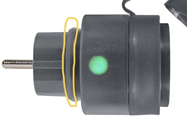

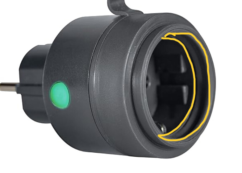

Osram-pluggen som länkades till är IP44 och man ser tydligt på bilderna att den har tätningsring så att den håller tätt med rätt stickpropp i andra ändan.
Jag är skeptisk.

K karlmb skrev:
Jag är skeptisk.
Jodå! De resp. Delarna på bilderna nedan visar vad jag menar. När man ansluter delarna till varandra blir stickproppsändan som en oring i motsvarande uttagdel. Gissa om jag svor över dålig passning när dessa dök upp på marknaden för 15-20 år sedan. Det räckte att ”trycka till” lite så att de ploppade i varandra och slöt tätt. Fattade inte jag.
[bild][bild]
Imponerande! Undrar varför det är så extremt ovanligt. Har aldrig sett nåt liknande.
Det verkar vara standard i Tyskland (Schuko:ns hemland). I princip allt på Hornbach med IP44 på sladd har detta.
karlmb och 1 till
Det tråkiga är när man vill sätta en inomhuspryl i sådana uttag, då bottnar de inte alltid. Jag köpte ett grenuttag för utomhusbruk där det enda jag egentligen sökte var att det skulle ha fästhål så man enkelt kunde skruva fast det på väggen. Blev struligt, speciellt som det var Trådfripluggar jag skulle koppla in och det blev på gränsen att de hoppade ur igen.
