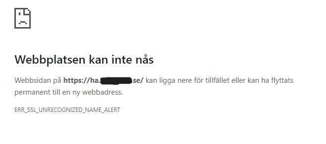

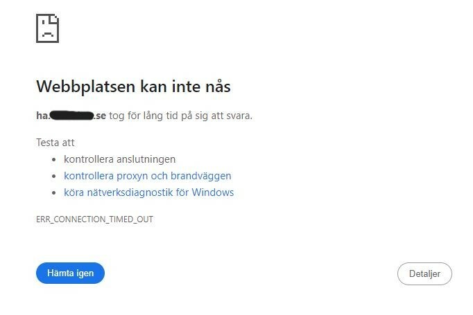

Till slut ramlade saker igenom. Eller jag kan i alla fall komma åt HA via denna cloudflare-tunnel med en domän från loopia. Mer fundersam om jag gjort allt rätt..
Ansluter via telefonens webläsare och det går fint. Försöker jag ansluta via den dator jag sitter vid får jag istället
om jag bara matar in ha.***.se, och
om jag skriver ut https://ha.***.se.
Går det utifrån bara detta att förstå vad det är som felar? Det fungerar alltså via mobilen via mobilnätet, men inte via datorn som går på ett trådbundet nätverk.

Har du öppnat porten i din router, så den kan prata med klienter utanför det lokala nätverket?tveksamt skrev:
Både dator och telefon är utifrån.kashieda skrev:
Datorn är kopplad via ett företagsnät så det skulle det kunna vara. Lite olyckligt om det beror på den saken, jag sitter ofta på den platsen och pillar med ha.
Och lite opraktiskt om det skulle vara vanligt förekommande, att olika nätverk man kan tänkas koppla upp både dator och telefon på blockerar den anslutningen.
Med den här lösningen, är det något specifikt som gör att nätverksadministratörer gärna vill stoppa den anslutningen? Typ "den går via en cloudflare-tunnel, då är det ofta skumma grejer"?
