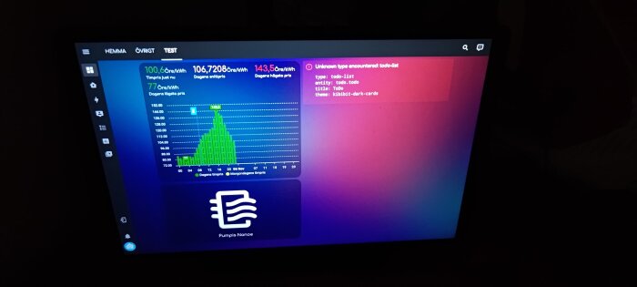

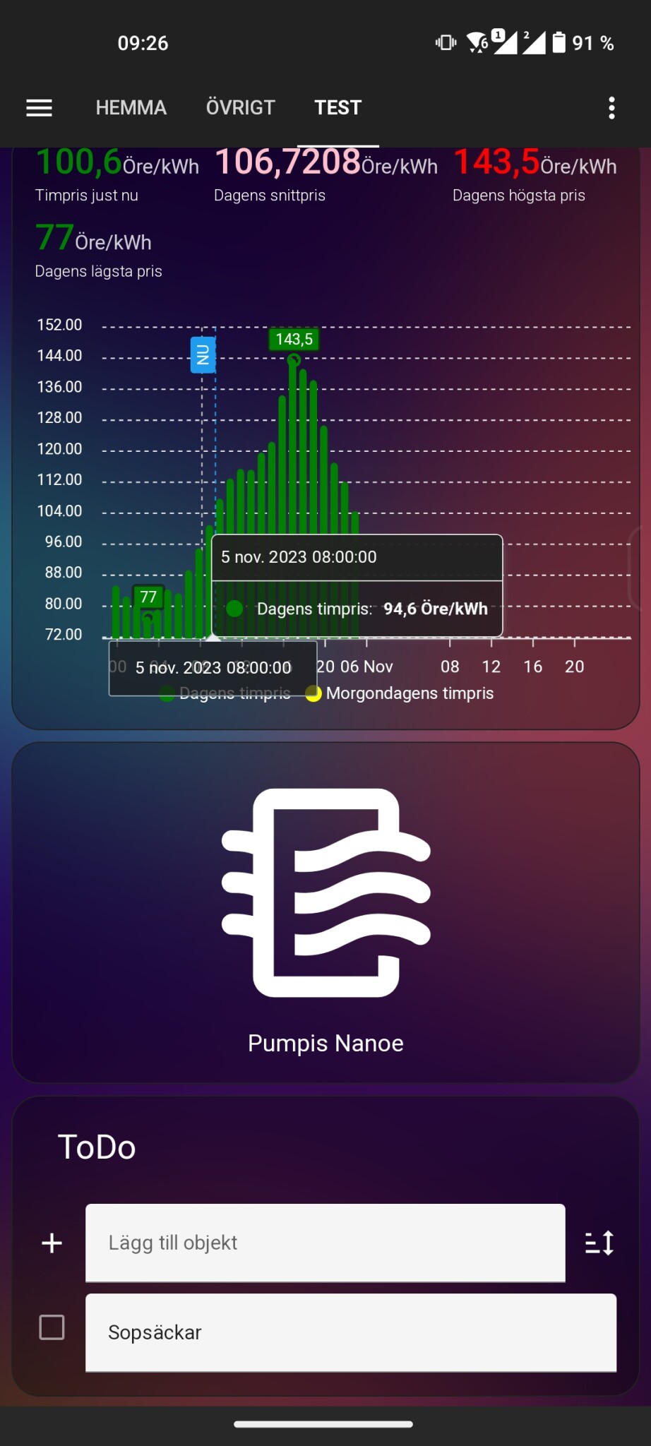

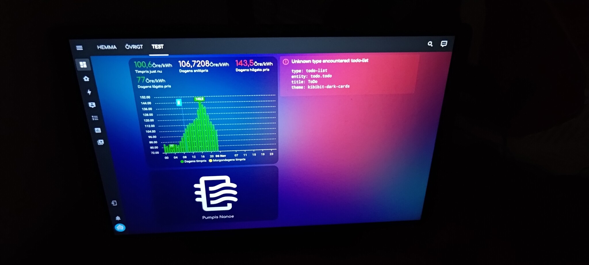

Kan någon förklara för mig varför ToDo-kortet funkar i telefonen men inte på min platta som jag har som familjens kontrollpanel? Jag har provat att ge den "personen" administatörsrättigheter, men det hjälpte inte.
Telefon:
Energipris-appskärmdump visar nuvarande, snitt, högsta priser; graf, uppgifter, "To Do"-lista och batteristatus.
Plattan:
Datorskärm som visar elpriser och förbrukning, med en graf och ett felmeddelande om en att-göra-lista.
Edit: ingen i övriga familjen får upp 'att göra' i sidebaren, bara jag....

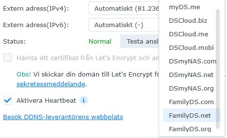

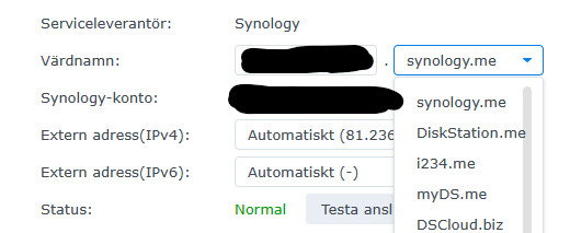

Jag använder https://www.noip.com/ och de är både gratis och helt användbara.
De har en begränsning på maximalt tre DNS-namn i gratisversionen och man måste "bekräfta" kontot en gång per månad. Förvisso aningen irriterande men de skickar ut påminnelsemail och själva "bekräftandet" handlar om några klick på en webbsida som tar under minuten.

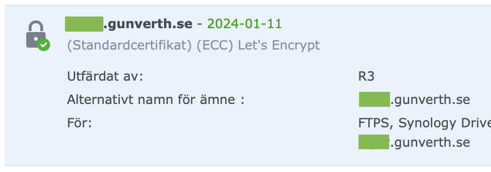

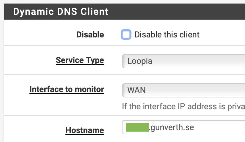

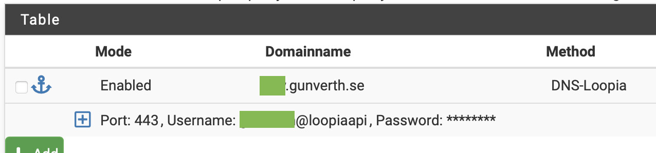

Jaja. 189 + 120:-/per år. Inga pengar i sammanhanget för att få det på rätt sätt och fullständig kontroll över DNS och domän. Två luncher på stan, typ
För mig som har tjänster till släkten under *.gunverth.se är det väldigt smidigt i alla fall. Allt på både LAN och Internet har FQDN med korrekta cert som jag själv har kontroll över. Rätt certifikat, skyddad trafik med TLS. Jag har det på alla prylar där det går för att undvika fel i kommunikationen. Är det TLS, ställs det inga onödiga frågor.
DNS Challenge via LoopiaAPI (ingår i LoopiaDNS). Exempel: pfsense, pfsense DynDNS (så att FQDN pekar hem till min HA Proxy). Synology (så att faster kan titta på bilder jag skannar in i Synology Photos)
Skärmdump av domäninställningar, inkluderar port, användarnamn och lösenord dolt med stjärnor.
Skärmbild av Dynamic DNS Client-gränssnitt med inställningar för tjänsttyp, övervakat gränssnitt och värdnamn.
SSL-certifikat granskningsgränssnitt från "gunverth.se" med utgångsdatum och utfärdande myndighet.
Telefon:
Plattan:
Se till att apparna är uppdaterade och rensa cachen så brukar det lösa sig.
