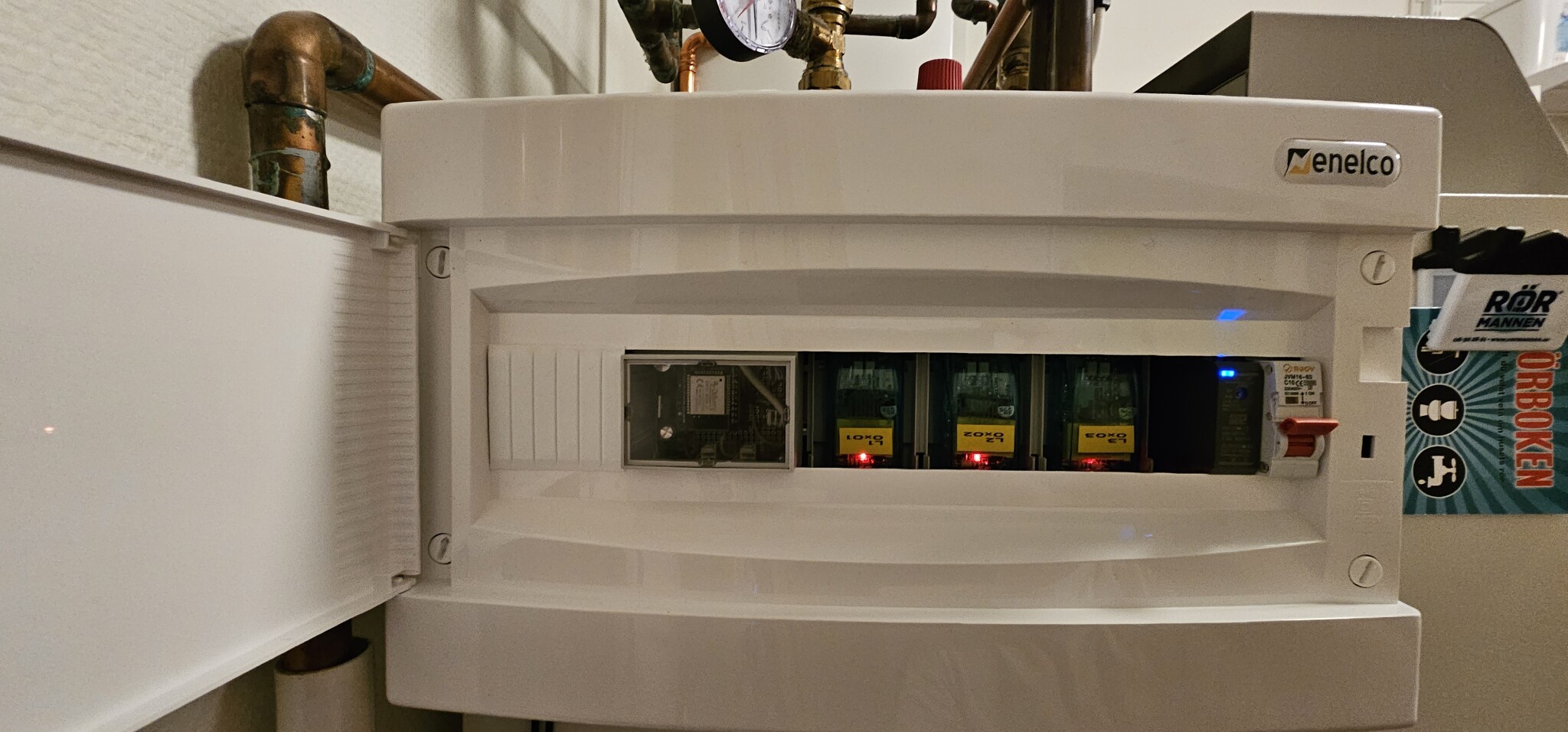

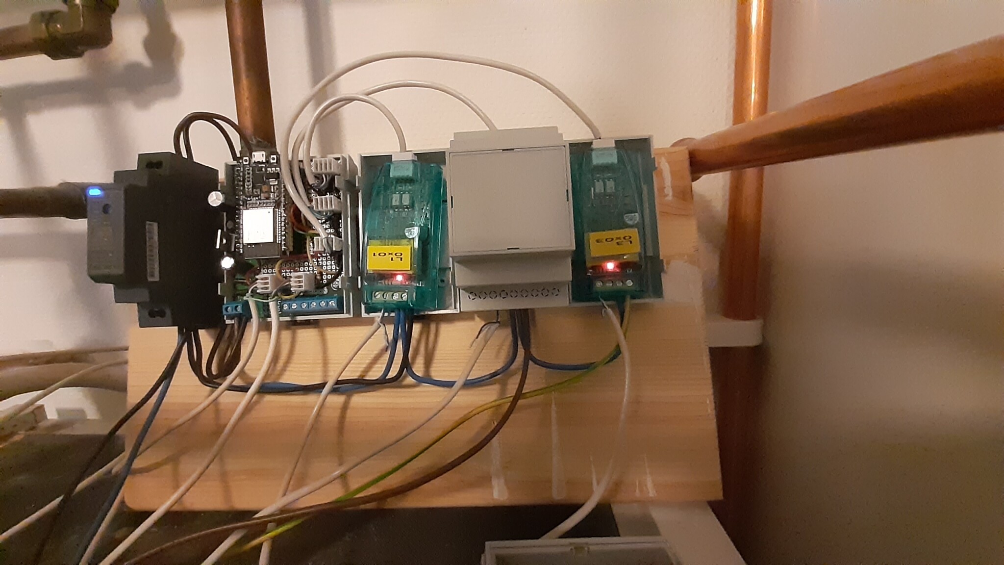

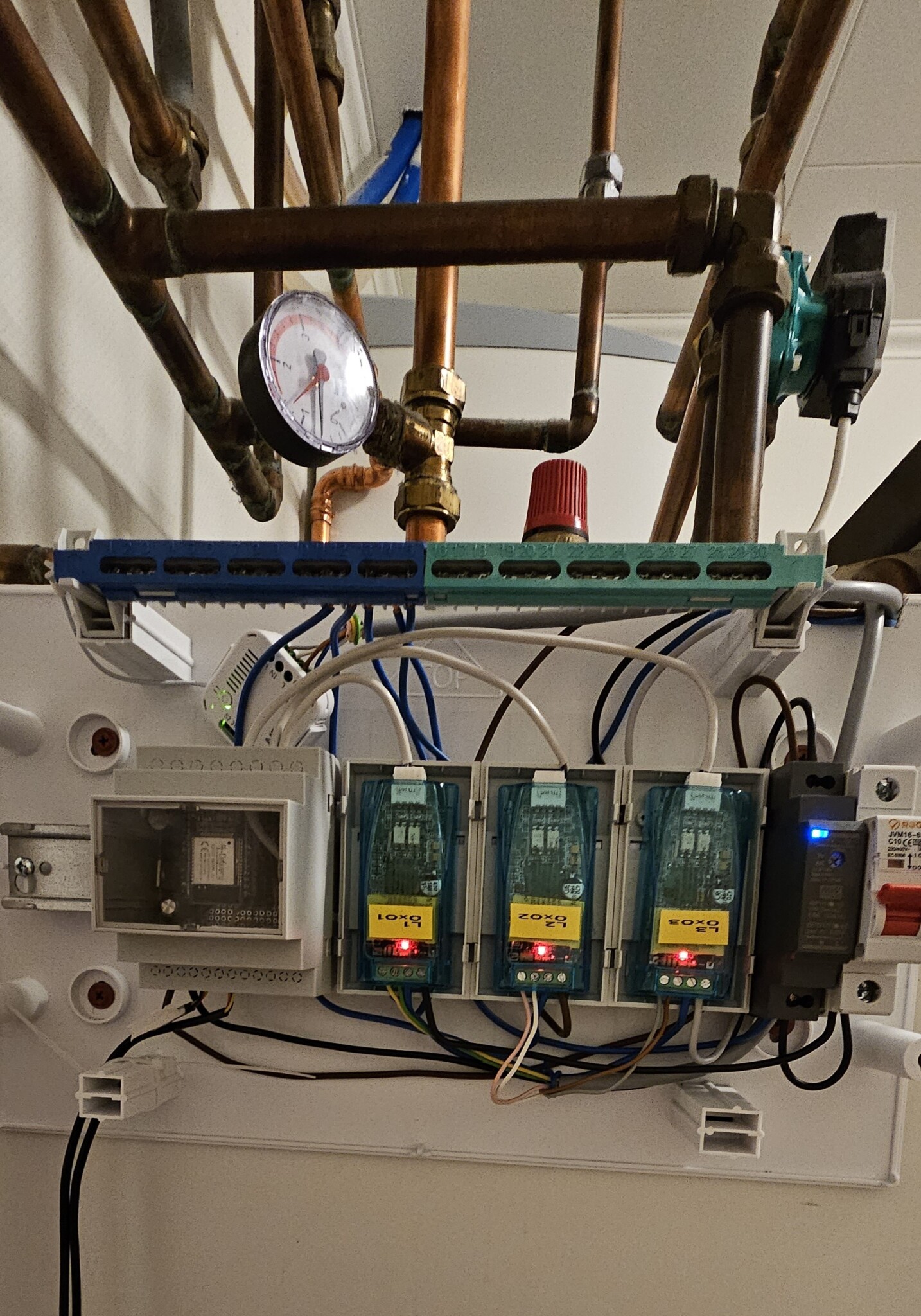

Helgens "bravad" - att flytta det provisoriska montaget av övervakningen av bvp - ESPHome (ESP32) med tre PZEM-004t som mäter pannans L1, L2 resp L3, ett relä som kortsluter ingången till nattsänkning samt två Dallas som mäter brine in och ut...
till ett mer permanent och snyggare montage med normkappsling
