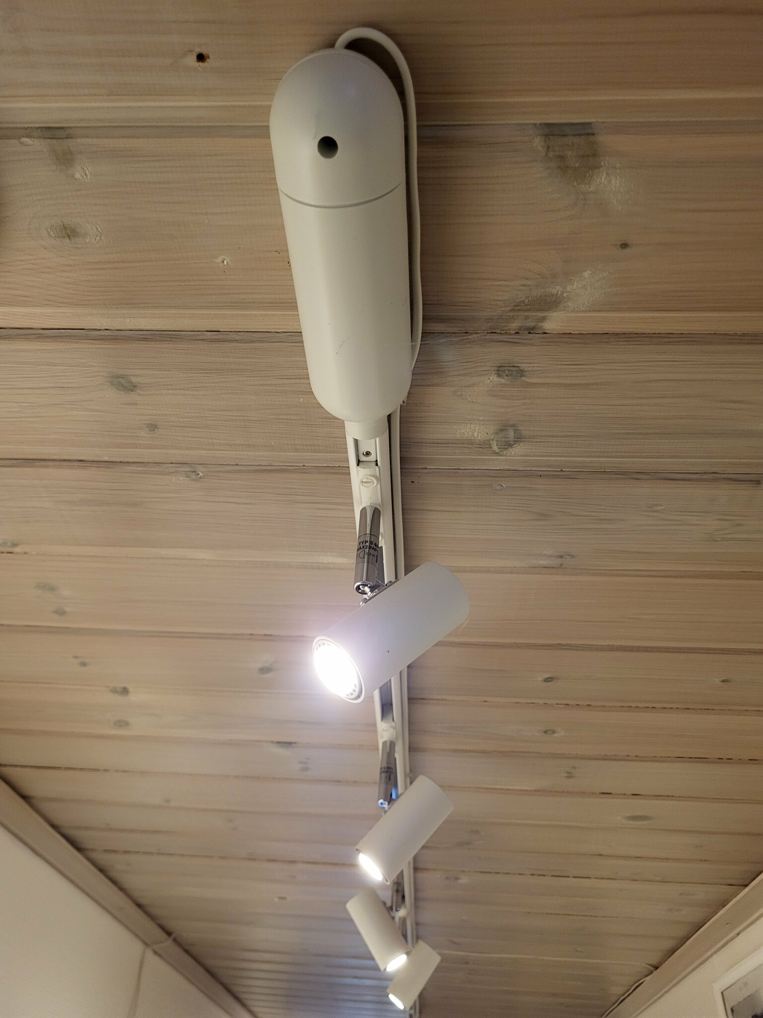

Ja, problemet är nog gamla drivare för glödljus, och LED som ska funka med sådana. Verkar som att man får testa olika kombinationer tills man är nöjd, eller göra som Paralun skriver - byta ut drivarna.
Vitt takspår med riktbara spotlights, varav en är tänd, mot träpaneltak. Modern belysning.
Den som flimrar värst, ser ut så här. Det är alltså flera meter mellan dimmer och ljuskälla. Mitt däremellan sitter transformatorn till 12V. Ska se om jag kan få tag på ett LED-drivdon. Att byta 10st LED-lampor känns lagom skoj, men är också en möjlighet. Att byta hela armaturen ytterligare en... Att fixa problemet vid källan är ju ingen dålig idé.
Till dess, har jag roat mig med att knåpa ihop en automation, som undviker flimmerintervallet, som är ganska stort. Det leder till ett synligt steg, men är bättre än flimmer. Det som driver mitt försök att lösa detta är att jag pular med adaptiv belysning och då sätter man inte nivån själv. Annars är det ju trivialt att bara sätta dimmern på en nivå som inte flimrar. Men nu får jag hjälp med det också.

Jo diskuterade det här med elektrikern jag brukar anlita och det är en utmaning att få folk att förstå att man bör/måste välja glödljus eller LED.
Sen sparsam som jag är så valde jag då en Vadsbo drivare. (vet inte hur bra den funkar med glödljus?)
https://www.jula.se/catalog/el-och-...ransformatorer/alldimmertransformator-000826/
Men glödljusen ville jag bli av med fortast möjligt och satte i LED ljus och nästa utmaning är att det finns ingen standard för karakteristik hos en dimbar LED lampa, sen blev jag klart förvånad när Biltemas G4 funkade helt ok.
https://www.biltema.se/bygg/belysni...potlights/led-lampa-g4-dimbar-23-w-2000050827
Sen är inte Vadsbodrivaren helt perfekt man får göra en liten "hämtning" via dimmern när lamporna tänds.
För att återgå till elektrikern så sätter han då oftast in Schneider Electrics LED drivare men kostar då mer.
