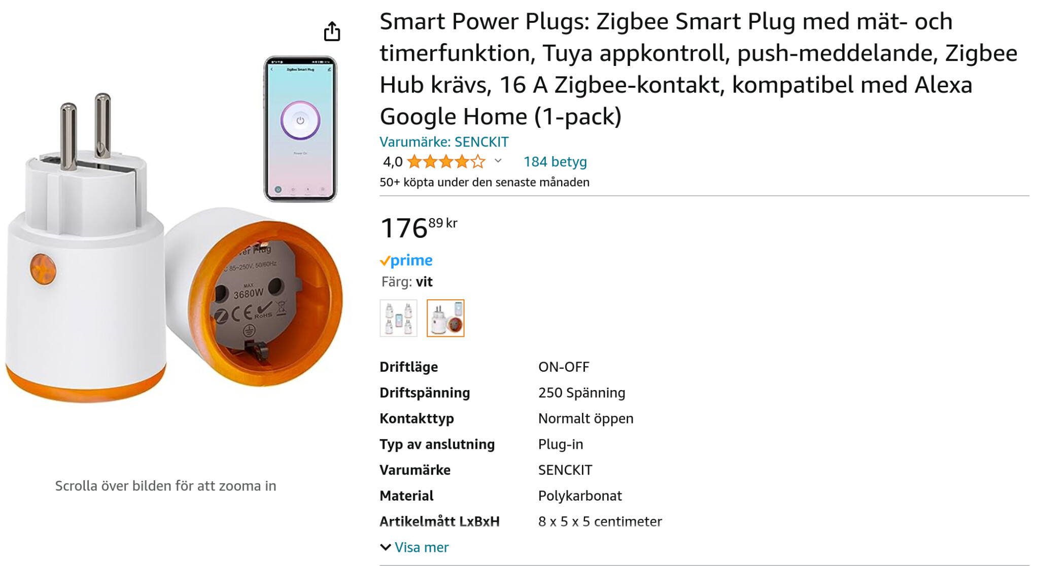

Efterlysning - relä för utomhusbruk med mätning av effekt och/eller ström och har en bryteffekt på över 2.5kW.
Det är ont om pluggar/puckar som klarar temperaturspannet -20 - 40, helst z-någonting men WiFi kan accepteras i nödfall, Schuko är att föredra men även in-wall-puck kan accepteras.
Slutanvändningen skall bli att kunna avgöra om motorvärmarkabeln är inkopplad eller ej, och vilken bil som står på vilken plats då de har olika effekter.

Kommer den att sitta utsatt för regn, snö och vind? Sitter den skyddat så att det bara temperaturen du oroar dig för skulle jag testa en "vanlig" för inomhusbruk.
Jag köpte dessa för någon vecka sedan och de fungerar som förväntat.
Två separata inlägg på grund av feta fingrar...
Zigbee smartplug, appkontroll, timer, vit, kompatibel med Alexa, Google Home.

Ja, men de skriver uttryckligen 0~40C på den. Jag antar du inte haft -20C ännu om du köpte dem förra veckan. Jag har sneglat på dem... Det är ont om Zigbee för utomhusbruk och Tuya är :(

Den jag länkade till beskrivs faktiskt som IP44 men jag vet inte hur man bör se på det...
fam-lundborg fam-lundborg skrev:
Pluggen du lade upp, Amazon?
Japp, visst syns/fungerar länken?

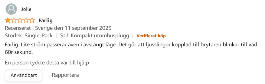

useless useless skrev:
Dom här klarar i alla fall -10 grader:
[länk]
Finns för en dryg trehundring på amazon, eller hälften av det om man nöjer sig med WiFi istället för Zigbee.
Men recensionerna på Amazon inkluderar denna...
En recension från Sverige kallar en utomhusplugg för "farlig" på grund av passerande ström även när den är avstängd.
Jag har inte provat den själv och för det priset vill jag inte testa.
Det låter som det vanliga problemet med enpolig brytning som bryter nollan. Bara att vända pluggen i uttaget så är det löst.
Jag tror inte ett europeiskt företag som Ledvance skulle komma undan med att sälja farliga produkter.
