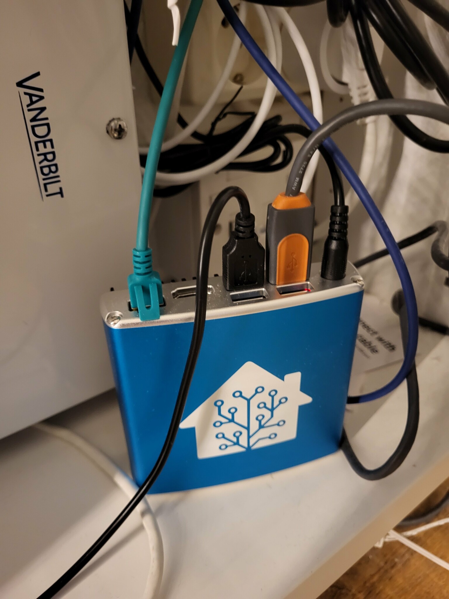

En beundrarbild på den skitsnygga HA blue:blackarrow skrev:
