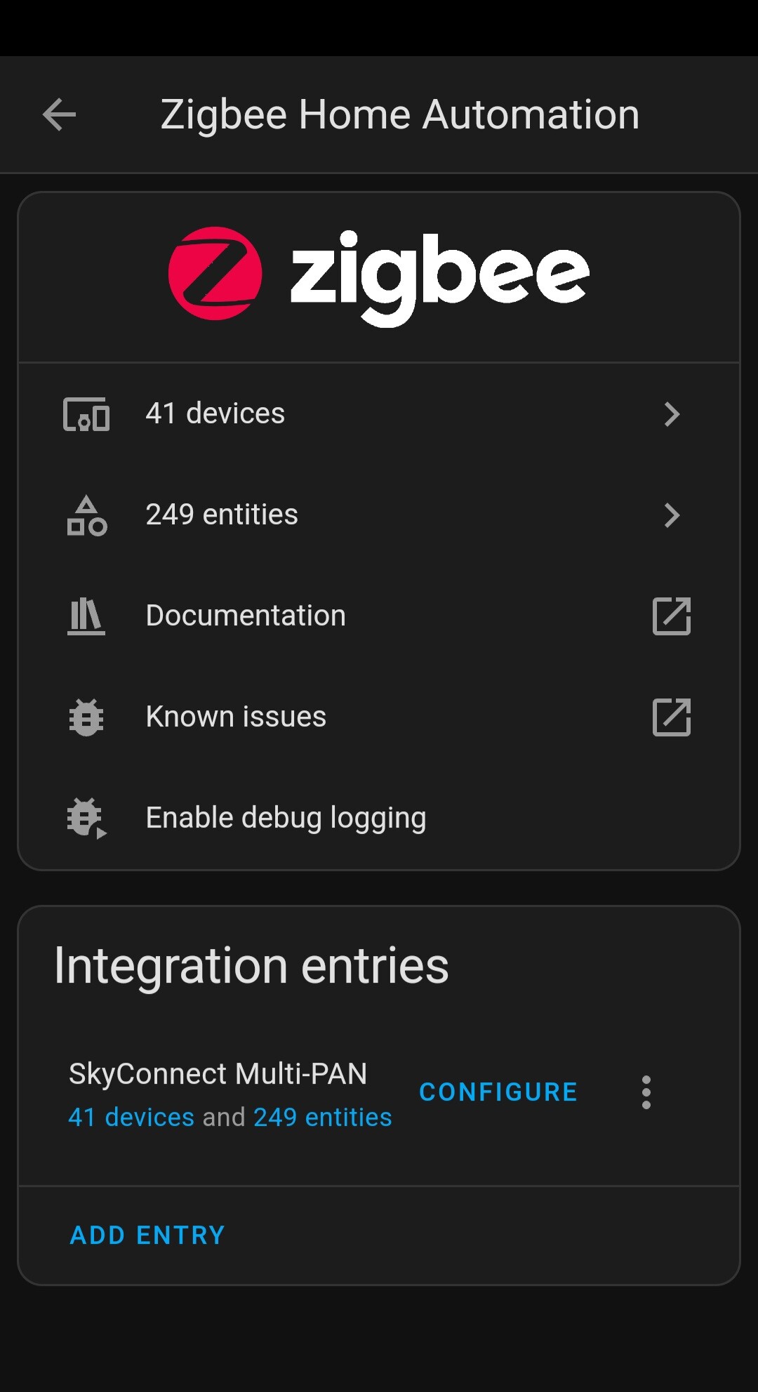

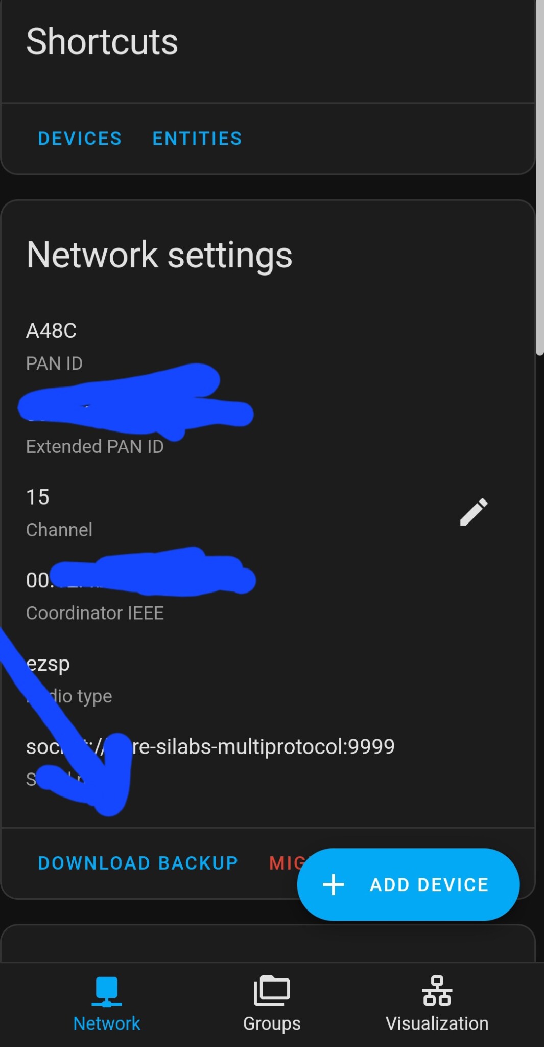

J Jocke Best skrev:
Dom är klara
Det finns även en extra backup i zha som man kan köra om man byter controller. Det skadar ju inte när man gör en så stor förändring
