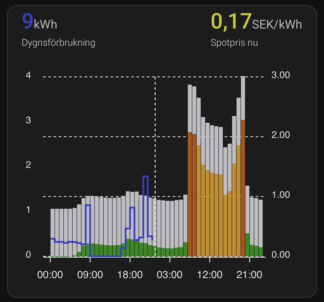

Allt beror ju på tycke och smak förstås, men jag gillar apexcharts-card i HACS. Men det finns säkert otaliga andra tillägg eller standardsätt att få schyssta grafer också.
Min ser ut såhär:
Stapeldiagram som visar dygnets elförbrukning och spotpris på el i SEK/kWh.
Hylman och 2 till

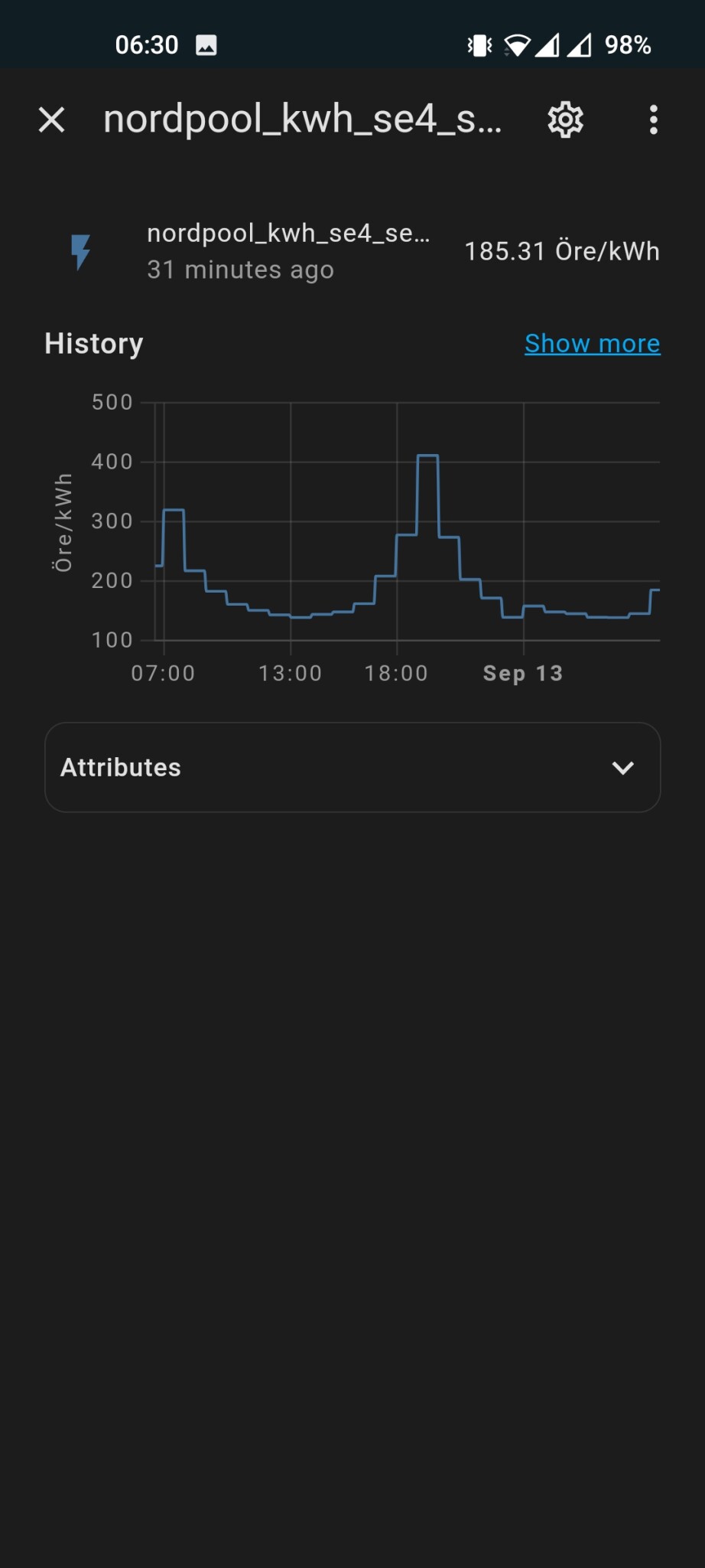

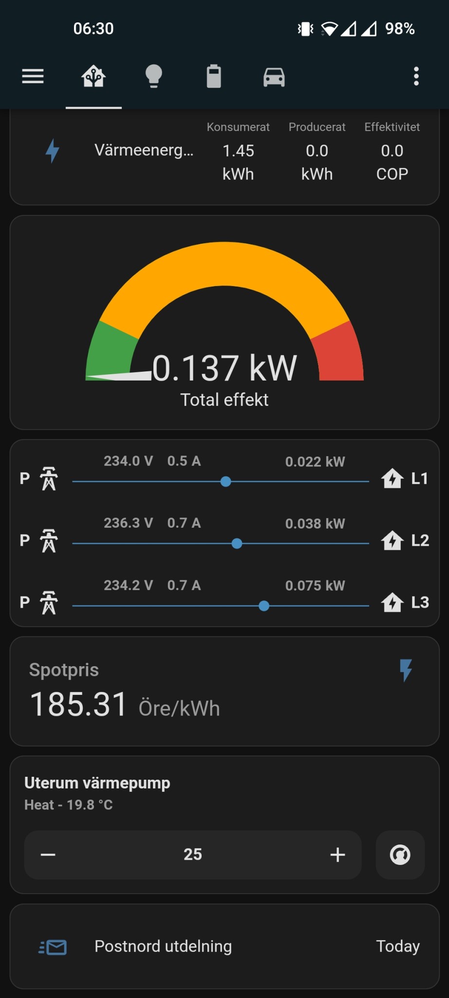

Men då blir det ett nytt card i dashboarden? Jag hade velat byta ut graferna som finns när man trycker på ett card eller sensor. Men går det att få kommande priser med nordpool integrationen? Jag får bara nuvarande.
  • Skärmbild av app för energiförbrukning med effektmätare, spänning, ström och värmevärmepumpsstyrning.
  • Mobilskärmdump visar elprishistorik med spikar i graf, noterad tid och datum.

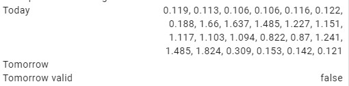

Ja, men dessa sparas i en vektor för idag och en för imorgon (om de priserna finns). Syns under attributes
Text och siffror i tabellform, med rubrikerna "Today" och "Tomorrow", samt boleanskt värde "false" under "Tomorrow valid".
I apexcharts har jag en generator som skapar värdena för grafen (jag använder då raw_today istället för today eftersom den också har tidsstämplar):
- entity: sensor.nordpool name: Elpris Nordpool type: line curve: stepline yaxis_id: sek extend_to: false show: in_header: before_now hidden_by_default: true float_precision: 2 data_generator: | var today = entity.attributes.raw_today.map((start, index) => { return [new Date(start["start"]).getTime(), entity.attributes.raw_today[index]["value"]]; }); var tomorrow = [] if (entity.attributes.raw_tomorrow) { tomorrow = entity.attributes.raw_tomorrow.map((start, index) => { return [new Date(start["start"]).getTime(), entity.attributes.raw_tomorrow[index]["value"]]; }); } return today.concat(tomorrow);

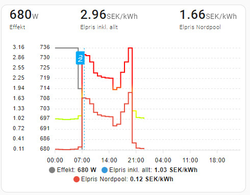

Och sedan en motsvarande som lägger till moms, elnät, skatter och påslag
Graf över energiförbrukning och elpriser med tidsaxel, högsta punkt vid kvällen, noteringar på svenska.

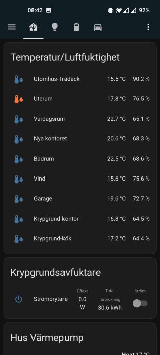

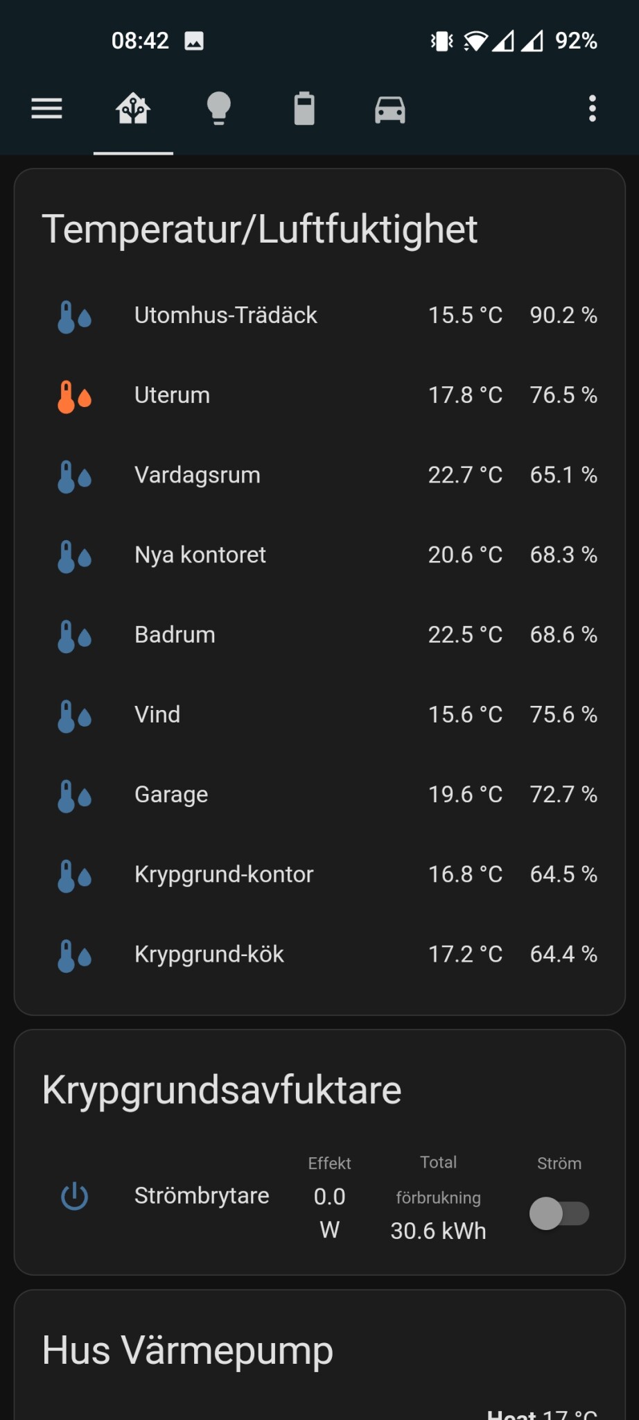

Jag gillar att snabbt ha en översikt av t ex temperatur och sen ibland gå in på grafen för mer detalj. 😳 Blir väldans många cards..

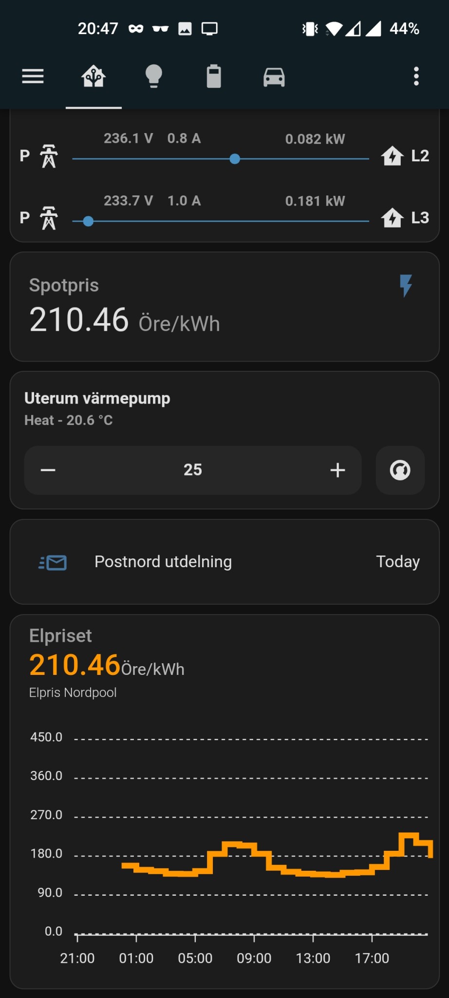

nino nino skrev:
Är det där all kod som krävs?
Lust att skicka till mig också? 🙂
Testade det du postade, verkar bara visa nuvarande och gamla priser.
Vore nice att få in effekt också som du har. 🤯
@sjoelund
  • Mobilskärm som visar elanvändningsdata, värmeinställningar, spotpris per kWh, och strömförbrukning över tid.
