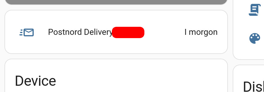

Om det regnar ute, inte har åskat på minst två dagar, nyligen har varit jordbävning i Tunisien och för tillfället inte är några flygplan i luften i närheten alltså... Och självklart bara om dagens post har kommit! 😛useless skrev:
Det finns (givetvis) även lösningar för detta. 😀nino skrev:
https://github.com/DSorlov/swemail
Då kan du lägga in den på valfri "kontriollpanel".

Fattar inte varför inte tailscale funkar, går jag till admin sidan hos tailscale så är inte HA online.
Trycker jag starta i HA så står den och tuggar, sen kommer starta knappen upp igen och pricken är röd.
Laddade ju ner den där post aviseringen så uppkopplad är den ju...
Var det nån inställning och var hittar man den isåfall?

Msn skulle godkänna anslutningen såg jag när jag kollade loggarna så nu funkar tailscalenino skrev:
