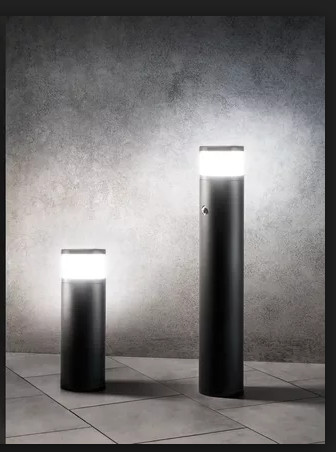

Pollarna jag kollat på just nu är från Esylux och är 170mm i diameter och finns i höjderna 540mm och 940mm enligt bifogad bild.
Finns även en 700 hög med 100mm i diameter, men då kan man inte ljusreglera dom, utan det är on/off som gäller. Jag hade tänkt mig att dessa inte skall lysa på 100% för jämnan utan reglera mellan kanske 30-90% med närvarodetektor nattetid och blir då lite låst till 170mm i diameter varianten i 540/940mm höjd

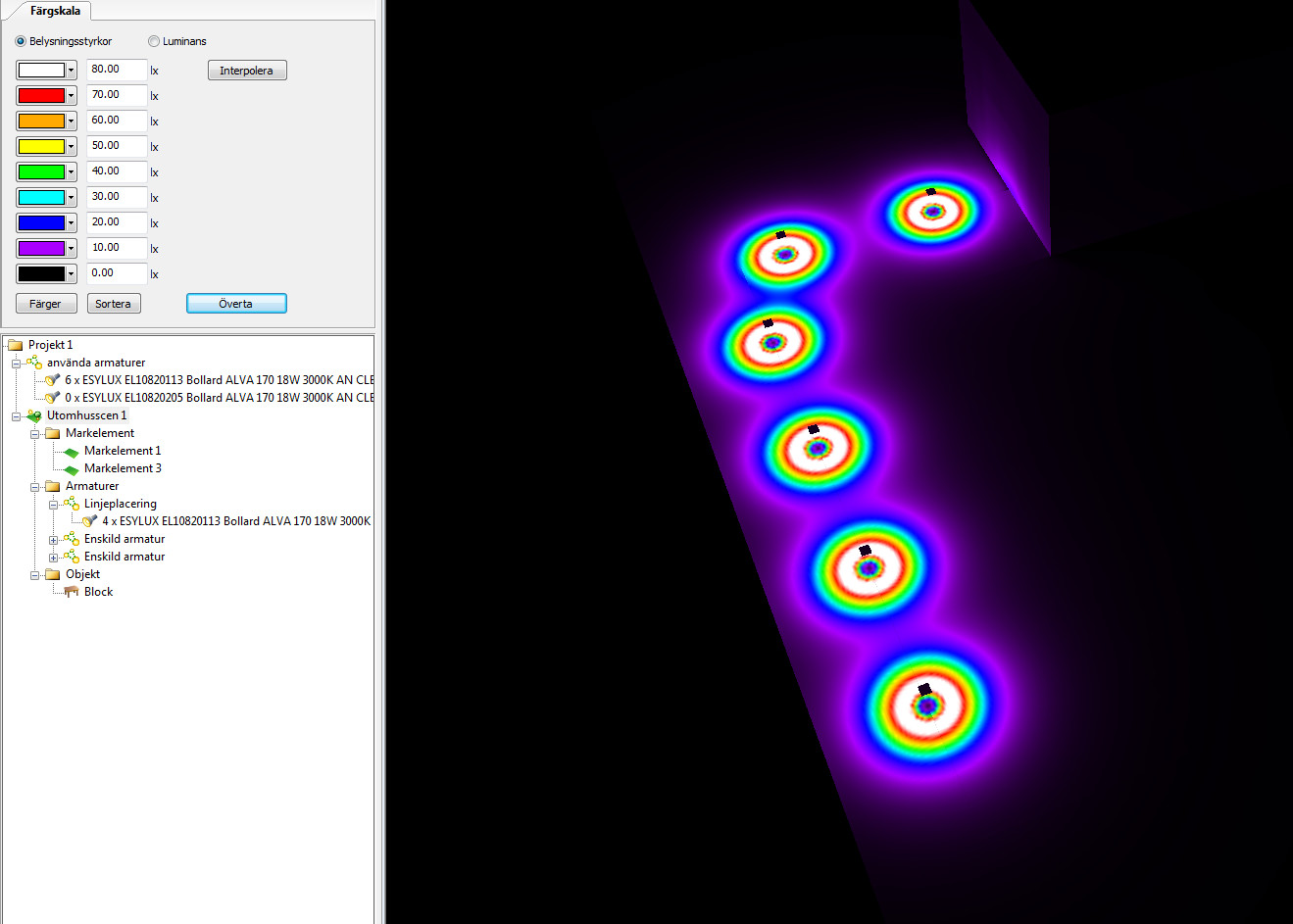

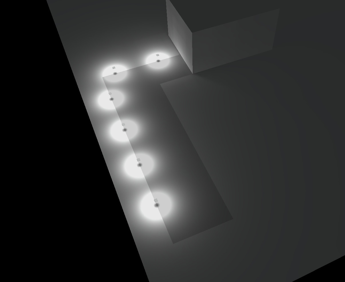

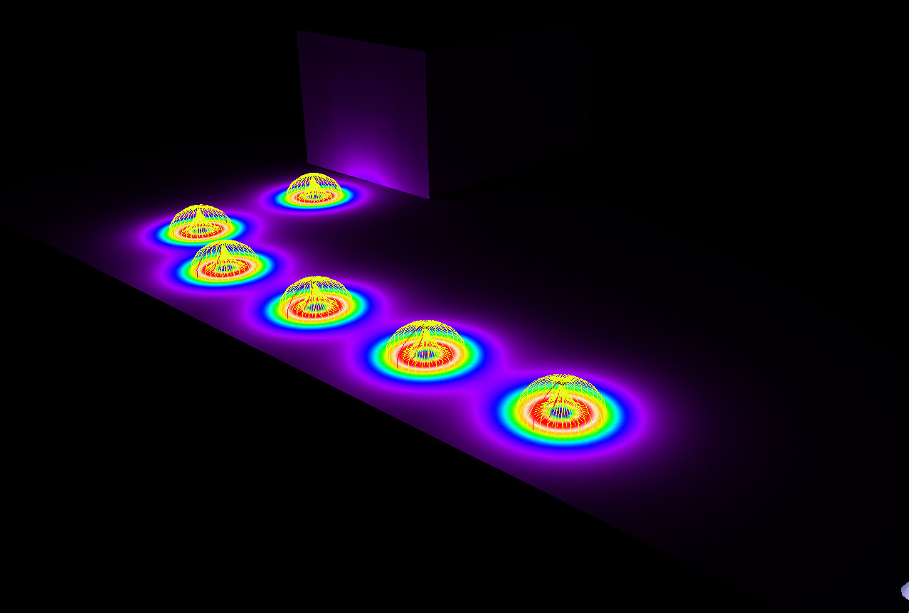

För skojs skull gjorde jag ljusberäkningar på pollarna och med 540mm får jag 180-200 Lux närmast pollaren men bara 0,5-1 Lux på motsatt sida om uppfarten och cirka 5 lux mellan pollarna,.
Med 940mm får jag 90-110 Lux närmast pollaren och 2-3 Lux på motsatt sida och cirka 10-15 lux mellan pollarna.
I båda fallen har jag utgått från ett CC avstånd på cirka 5 meter.

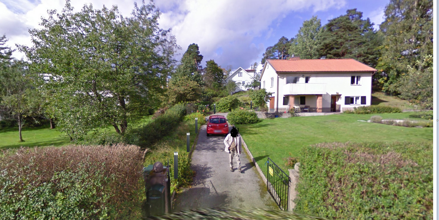

Har gjort ett försök att rita in 940mm pollarna med hjälp av paint, men det är svårt att få till förhållandet, exempelvis lär ju inte bilen på bilden vara 1 meter hög bara. Baserat på det så känns ju 1 meter inte så högt!?
Uppfarten är cirka 22 meter lång.

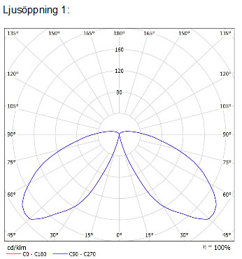

Just dom pollarna jag experimenterat lite med skickar inte ljuset rätt ut åt sidorna utan den har någon form av optik iallafall som trycker ner ljuset med 150 graders spridningsvinkel.
Finns ju alltid en risk att bli bländad om man kommer innanför ljuskäglan och det är ju en av anledningarna till att jag tittar på annat än det som säljs på Bauhaus.

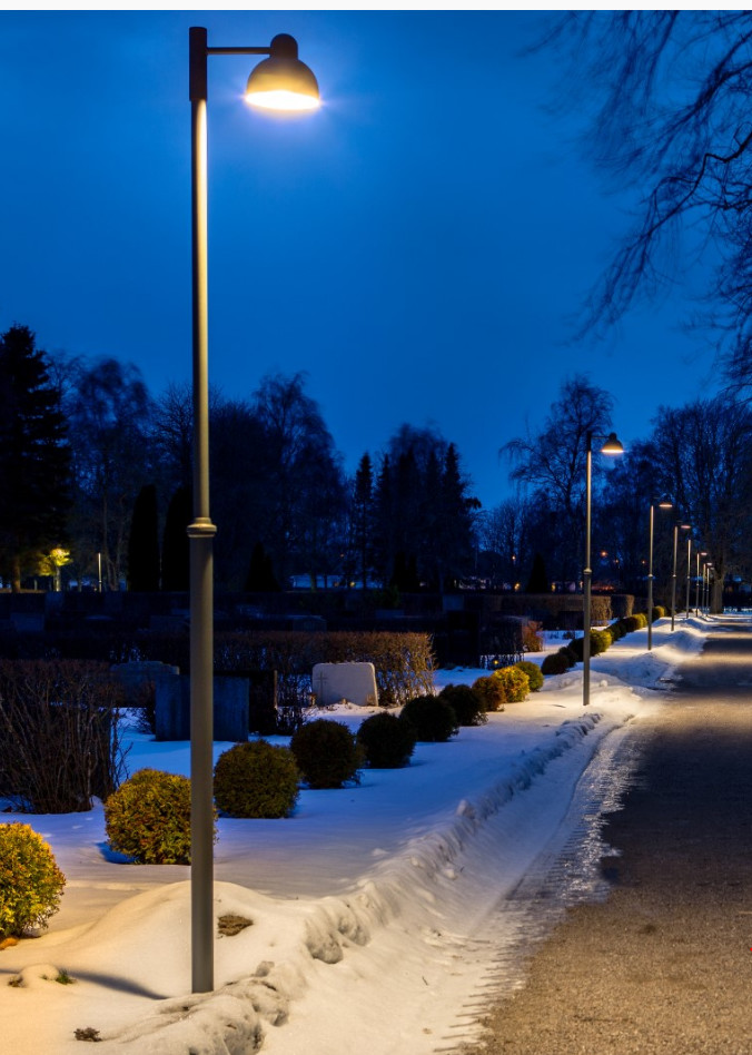

Är bortrest på långsemester. Utan att ha tänkt ordentligt, så är min allmänna uppfattning, på en så lång infart, att man inte vill ha varenda meter upplyst. Mycket behagligare med ett mörker mellan varje stolpe. På vänstersidan skulle jag kanske ha lyktstolpar, max 2 m höga med nedåtriktakt ljus, kanske 3 stolpar. Närmare huset pollare 70-90 cm, också de med nedåtriktakt ljus. Att ha rundstrålande ljus känns lätt som en rymdfärja.

Har funderat på stolpar också, eller rättare sagt stolpe, där infarten svänger mot huset. Inte hela vägen dock.

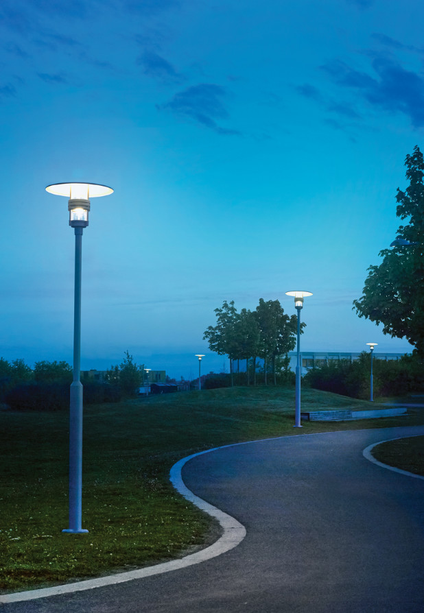

Satt igår dock och kollade lite mer på stolpar och det är svårt att hitta vettiga stolpar som är max 2 meter, om man stryker markslöjd och konstsmide och allehanda dinkey toy lampor. Dom större tillverkarna brukar vilja få upp sin armatur 3-4 meter minst och det är väl i det häftigaste laget på en villauppfart. (När krävs bygglov?).

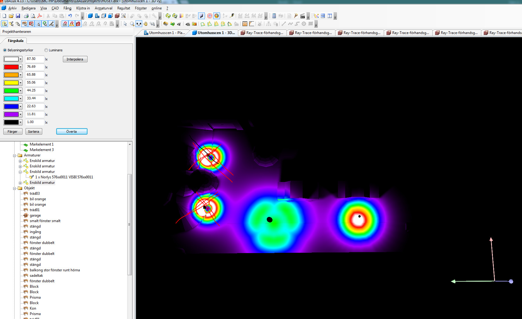

Hittat två armaturer hittills, ena är dock antagligen för stor. Tallriken är 600mm, så jag föreställer mig en tvättmaskin på en 3 meters stolpe när jag försöker visualisera det hela.
Den har två moduler, en ger ljus upp i tallriken och den andra ner i backen, det är klart att mitten blir luminant men sprider tekniskt sett inte nämnvärt med ljus åt sidorna.
Totalt 5000 lumen, vilket är ett rejält ljusflöde och man lär nog behöva dimma ner den rätt mycket.
Den andra är lite lindrigare i sin storlek och kommer med en teleskopstolpe som är ställbar 2,25-3 meter. Ljuset är riktat rakt nedåt. 2000 lumen ger den, troligtvis vill man dimma ner den något också.
Sambon var dock inte så förtjust i dess formspråk, vet inte om det är värt att försöka övertala henne.
Gjorde ny ljusberäkning och den vänstra är den med tallrik som ger upp och nedljus medan den högra är tratten som enbart ger nerljus. Beräkningen utgår från montagehöjd på 3 meter för båda.
