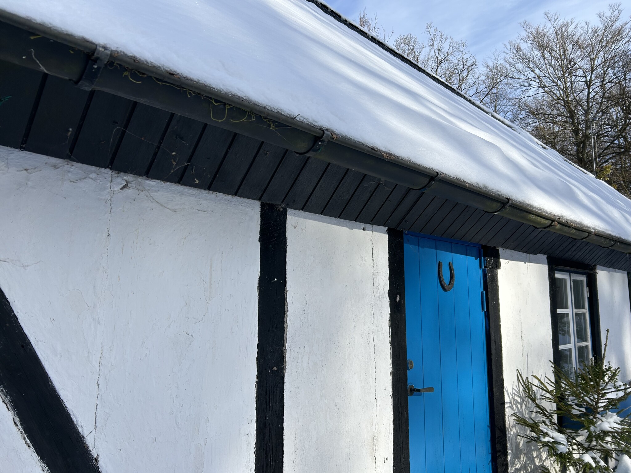

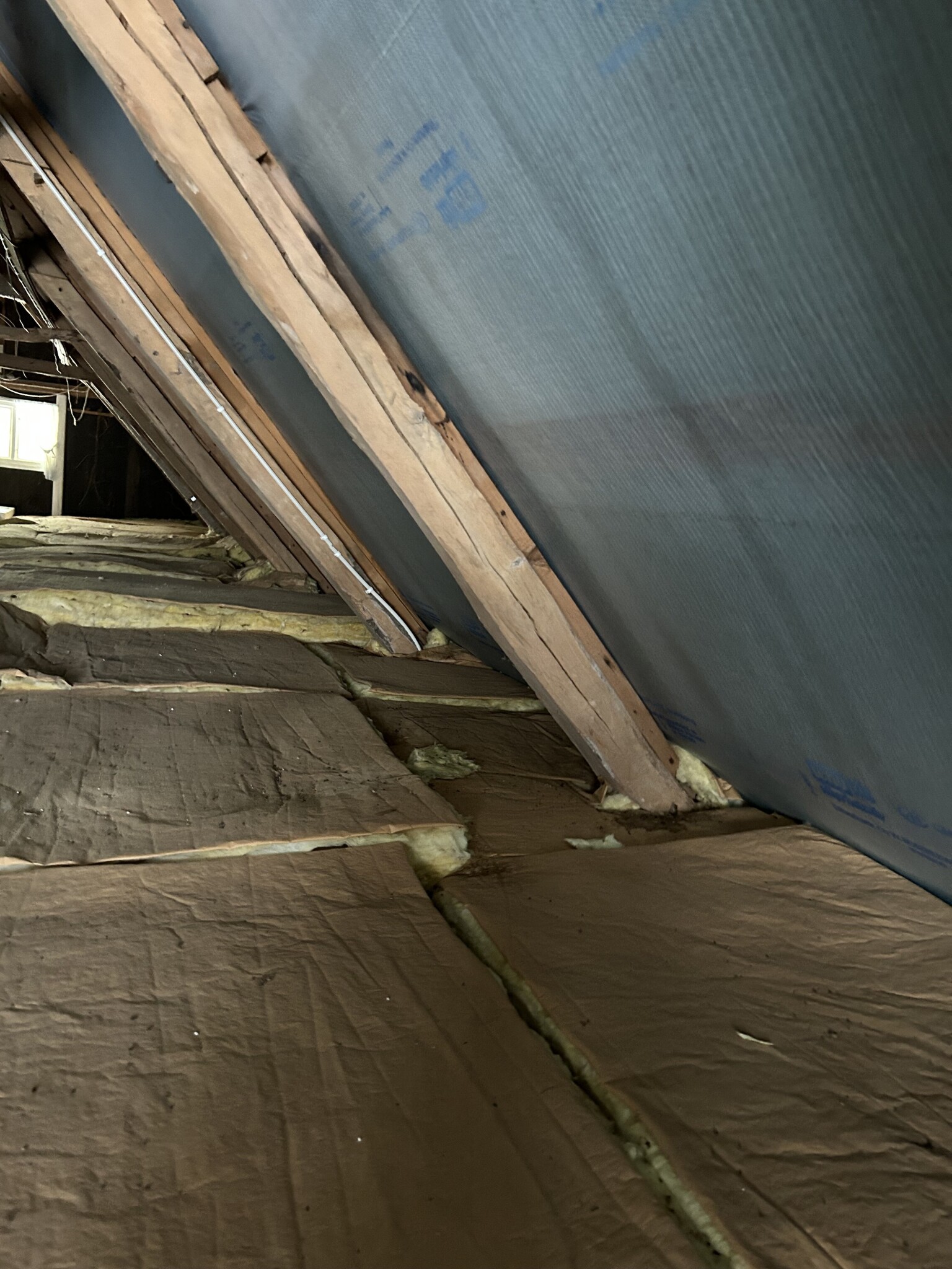

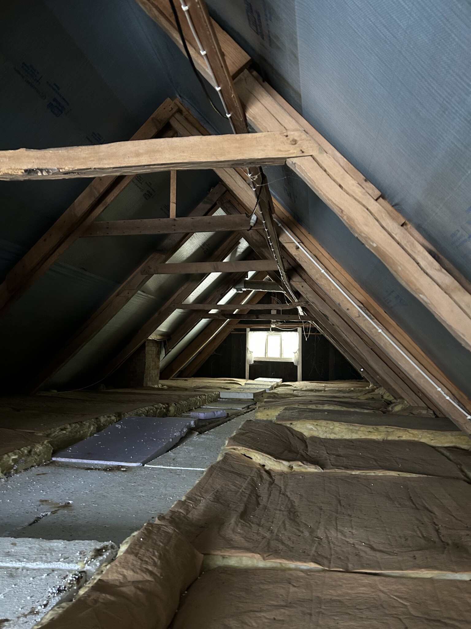

Vi funderar på att köpa ett hus på 80 kvm från 1909 men takbjälkarna är för låga.
Ett alternativ är att försöka höja dem ca 20 cm och då passa på att öppna upp i nock med loft över halva huset. Ett annat är att gräva nedåt, torpargrund utan inspektionslucka.
Taket är omlagt för 5 år sedan.
Går det att höja bjälkarna och vad skulle det kosta? Tacksam för hjälp!

Vad vill du åstadkomma? En extra våning eller ökad takhöjd på befintlig våning?
Ökad takhöjd på takbjälkarna på första plan är huvudsyftet. Så vore fint om takbjälkarna på första plan kunde höjas 15-20 cm. Men trevligt med ökad rymd, därmed även fundering på att öppna upp i nock.
Det går ju att göra.
Men det är ett väldigt omfattande arbete.
Det är nästan så att det är lättare att riva taket och bygga nytt som du vill ha det.
Vad det kostar många du höra med lokala snickare om för offert.
