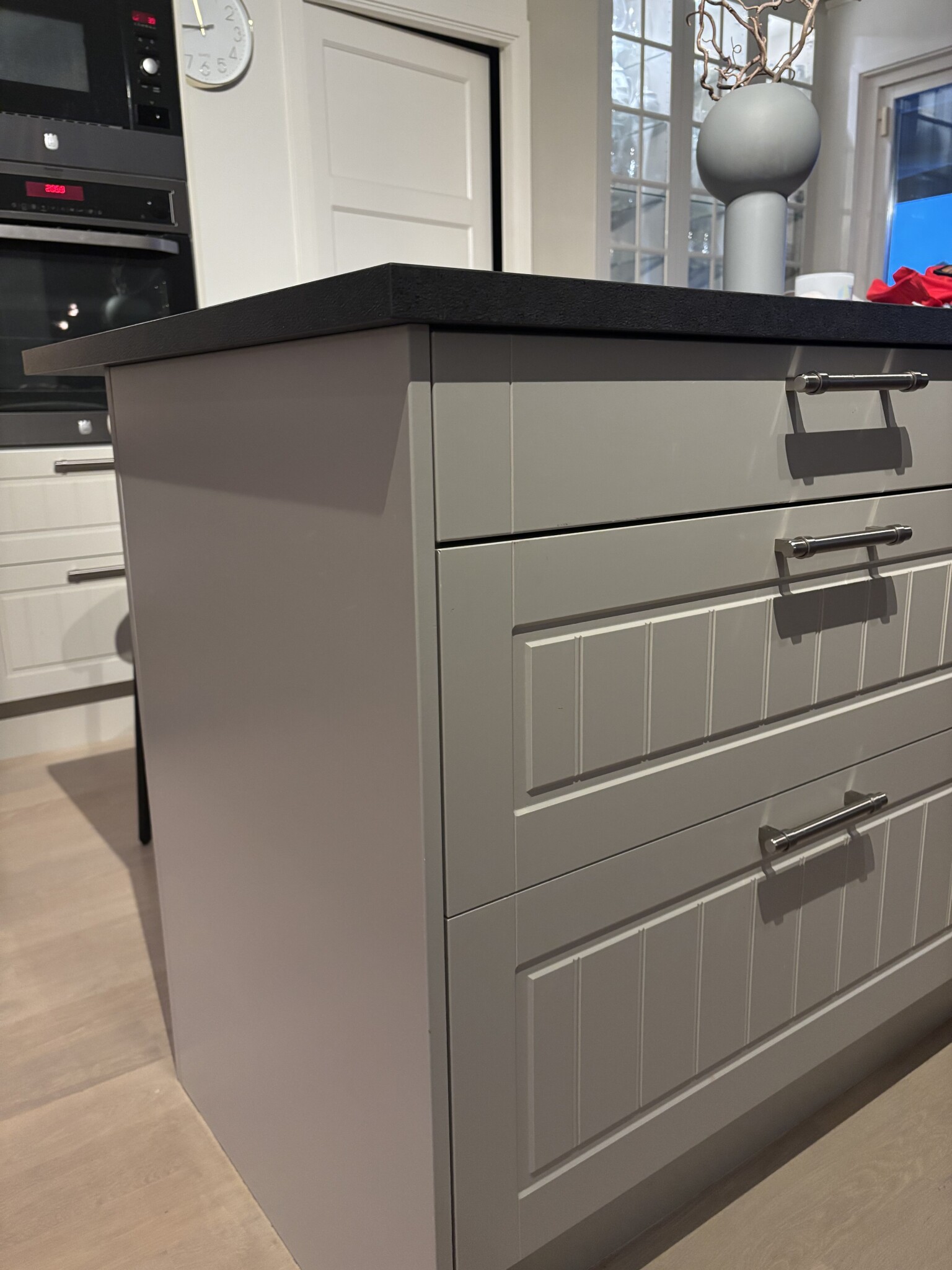

Vi skall byta bänkskiva från 30mm till 20mm komposit. Dels vill vi ha 20mm då det känns modernare och snyggare men också att det skiljer en hel del i pris.
Stommarna (Marbodal från 2015) är endast 87cm och vi vill absolut inte tappa 1cm bänkhöjd.
Bänkskiveleverantören föreslog att dom ”ofta” lägger under 8mm list (vanligt dörrfoder i vitt) som ram på stommen. Sedan skivan ovan.
De hävdar att uthäng på skivan och luckor döljer detta för ögat och att lösningen blir bra. Blir helt enkelt ~12mm luft mellan luckans topp och skiva istället för dagens ~4.
Men hur blir det på sidor där vi har täcksidor (egentligen bara två täcksidor som blir påverkade). Resterande 2 täcksidor på köksön har baruthäng och ena sidan på vanliga köksbänken går mot vägg.
Har någon till och med denna lösning och bilder?
Andra förslag?
Se bild.

Om man måste byta bänkskiva efter 11 år är det inte optimalt. Varför inte trä istället?

Jag hade gjort en ram på 10 mm och sedan målat den i samma grå nyans. Ramen hamnar även över täcksidor, etc.
Du kan fråga Marbodal om färgkod eller ta med en lucka/lådfront till en färgbutik som läser av och blandar motsvarande färg.
