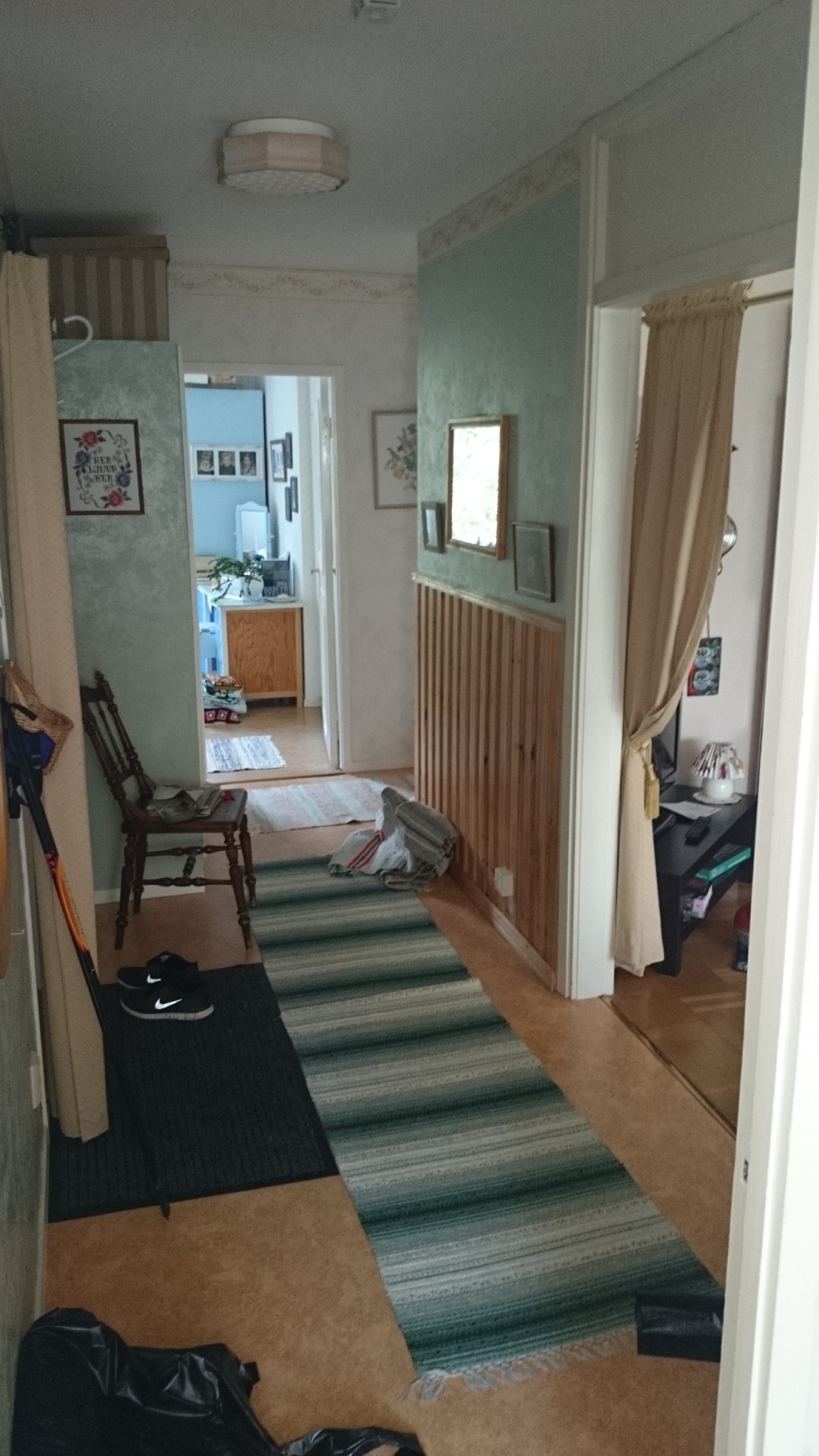

Har haft en firma som renoverat badrummet och hallen. Dem har lagt golvvärme och klinkers i hall och badrum. Problemet är att golvet i hallen som leder till alla andra rum är ca 1,8cm högre. Ska lägga klick parkettgolv i alla andrs rum. Men den bygger bara ca 6mm. Underlaget i dem andra rummen är parkett och golvmatta. Vad kan man göra(lägga under) för att få patketten i nivå med hallen? (bifogar en bild där man ser golven lite, dock ör den tagen innan flytspackling, golvvärme och klinkers är lagt i hallen)

18 mm - 6 mm = 12 mm.
Så varför inte en 12 mm spånskiva eller golvgipsskiva 12,5 mm?
