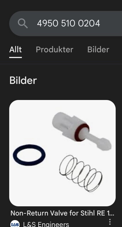

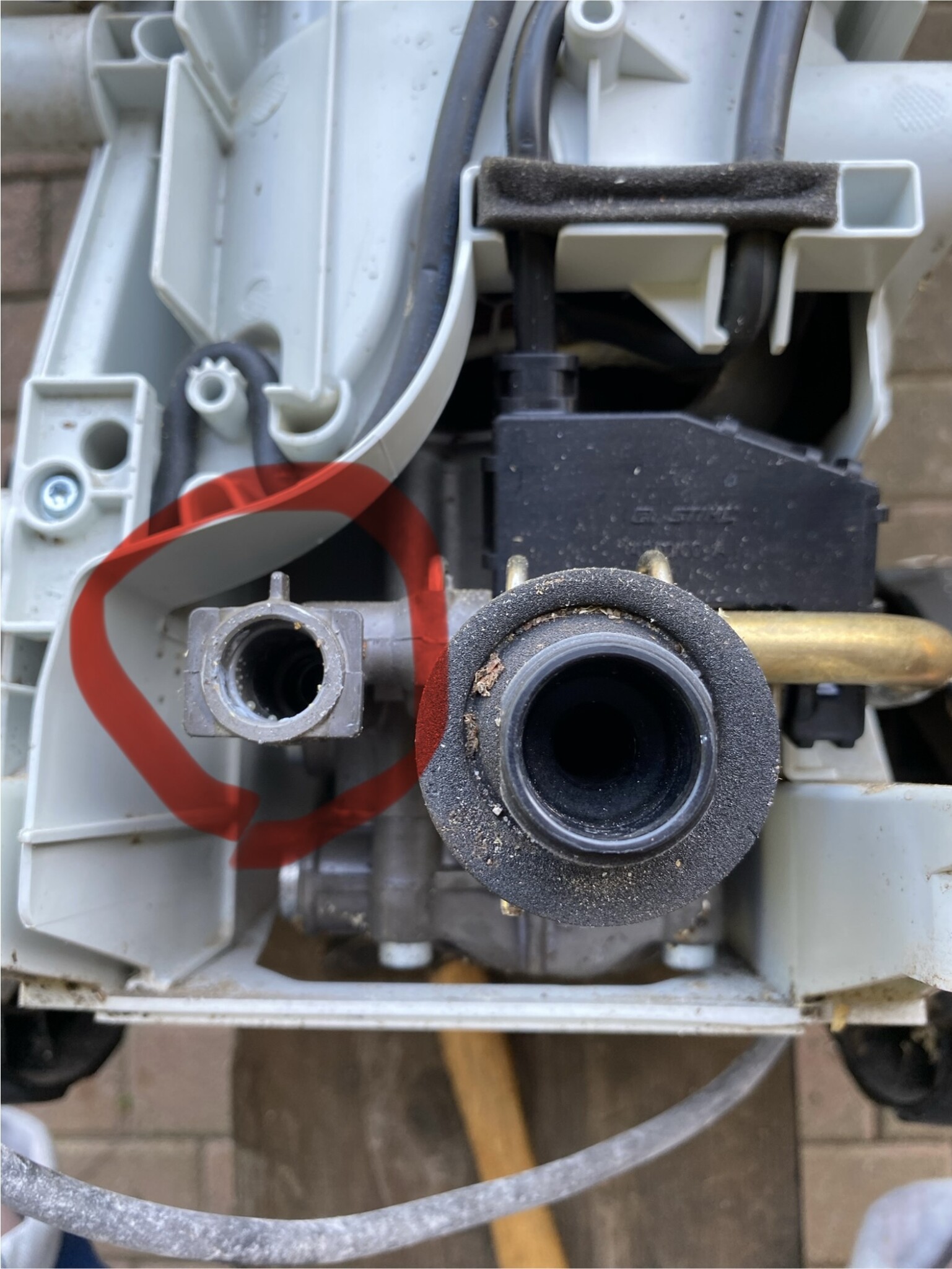

Samma problem på min 130 plus. Fick löst det genom att plocka bort kåporna och på framsidan, jämte där man kopplar på vattenslangen sitter en ventil. Sitter med en låsmärla sen gick det att fiska upp med en ståltråd med en krok i ändan efter man plockat upp en överdel.
Kollade hos den lokala lantmanna men dom hade inte den delen men kunde beställa så jag gjorde rent delarna och smörjde packningarna och satte ihop allt igen och nu fungerar den igen.
Tror det hade räckt att lossa två skruv i botten för att få loss frontkåpan, jag lossade allt men det ska inte behövas.
30 min jobb kanske så det är bara att testa.

Min RE129+ inköpt 2016 fick detta problem inom garantitiden. Lämnade då in den på en serviceverkstad i Sthlm som fixade till den och de sa då (2017) att spruta in lite 5-56 eller WD-40 i vattenintaget innan användning. Det har jag gjort sedan dess och problemet har aldrig återkommit.delux skrev:

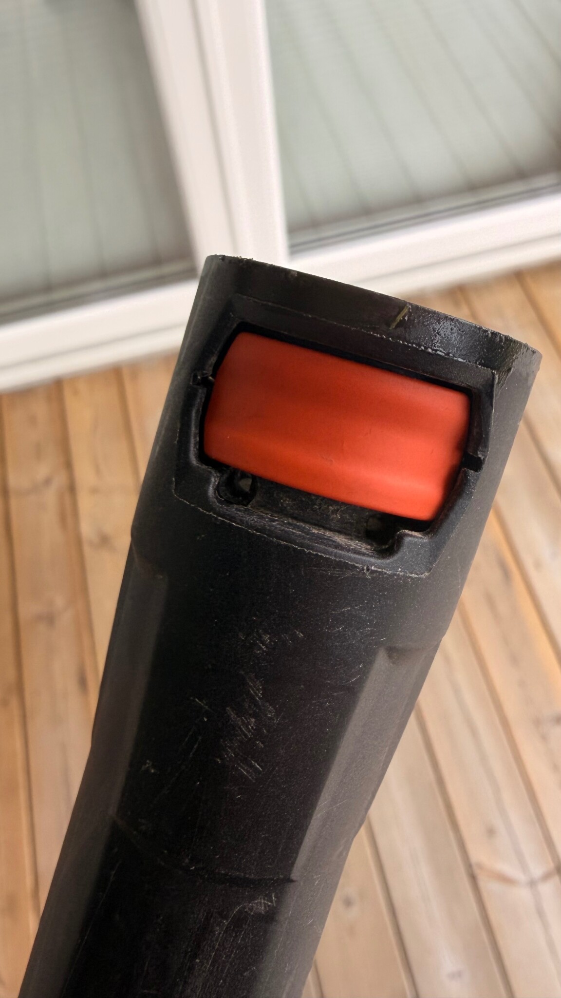

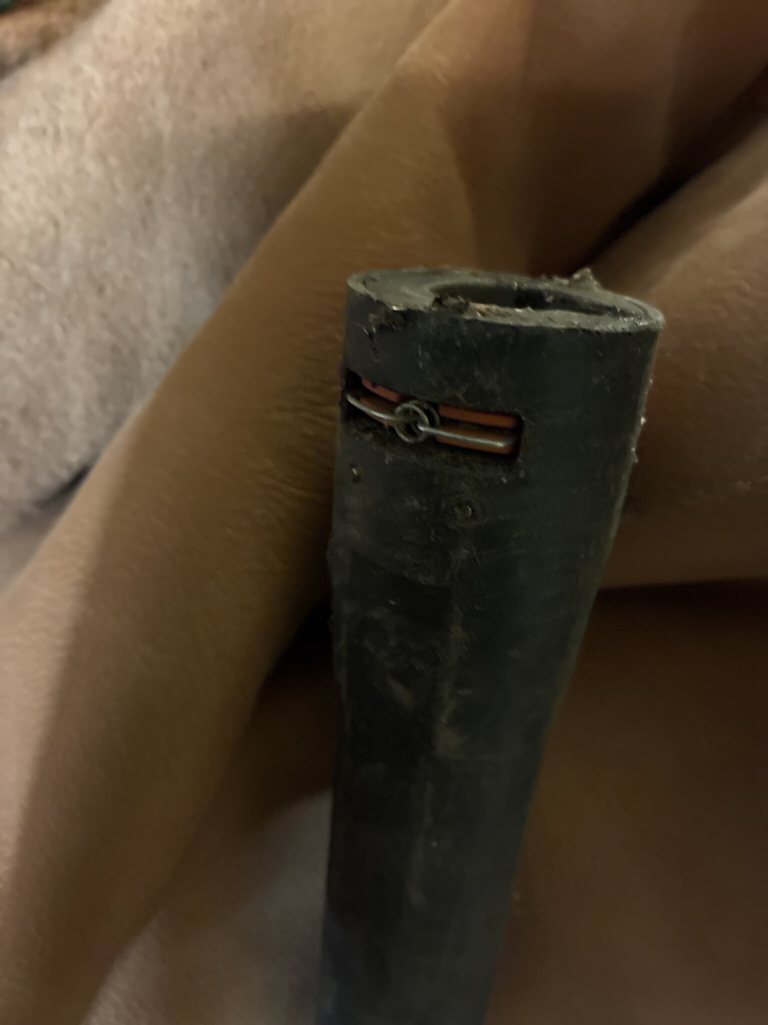

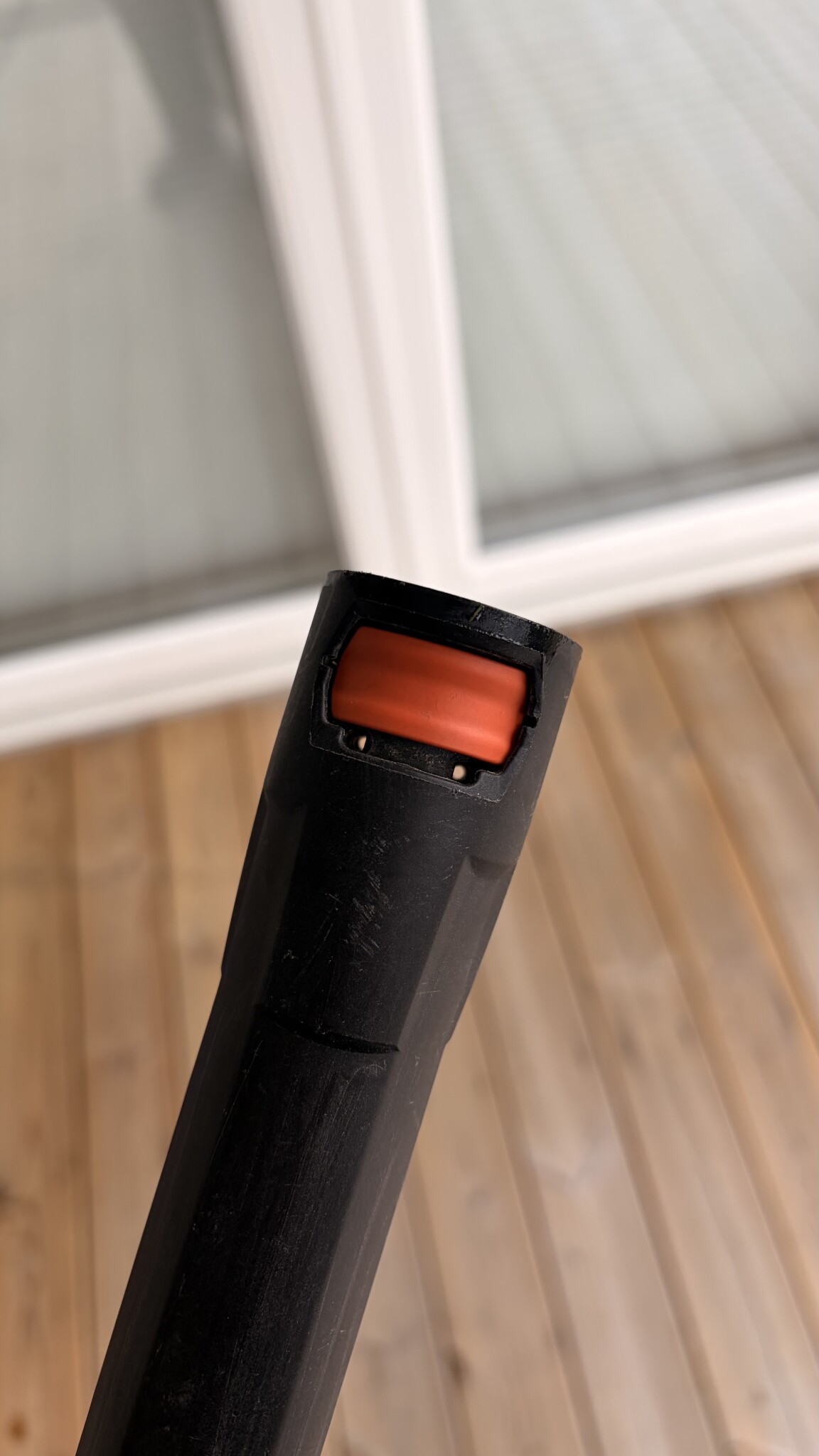

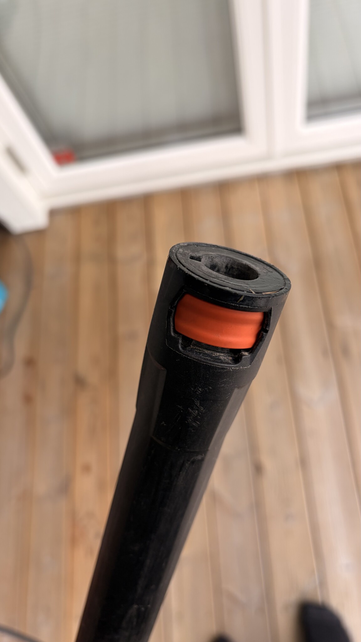

Lånar den här tråden lite i hopp om att det finns fler Stihl Re130 användare här som kan hjälpa mig att få svar på min fråga!
Blir så jäkla trött va, är i sluttampen på altanen och ska lägga på linoljesåpan med högtryckstvätten när snabbfästet plötsligt hoppar loss! 😓
Så den orangea plastfästet ni ser på bilden trillade ur tillsammans med en liten metallbygel. Men när jag sätter ihop det igen så fastnar det inte eller återfår sin fjädrande funktion som tänkt.
Kollar man på bilderna så är det två genomgående hål och det ser ut som att det är något som ska sitta där? Men jag vet inte!?
Någon som har en sådan här tvätt hemma och skulle kunna ta en bild på hur det ser ut? Vet inte ens vad jag letar efter, OM jag ens letar efter något? Och om jag inte saknar något så är det ju nått annat som är fel eftersom jag inte kan få snabbfästet att fungera!
Alla tips ni kan komma med är välkomna!
För övrigt, så kanske en Husqvarna tvätt har samma lösning om ni har en sådan hemma ni kan ta bild på? ❤️

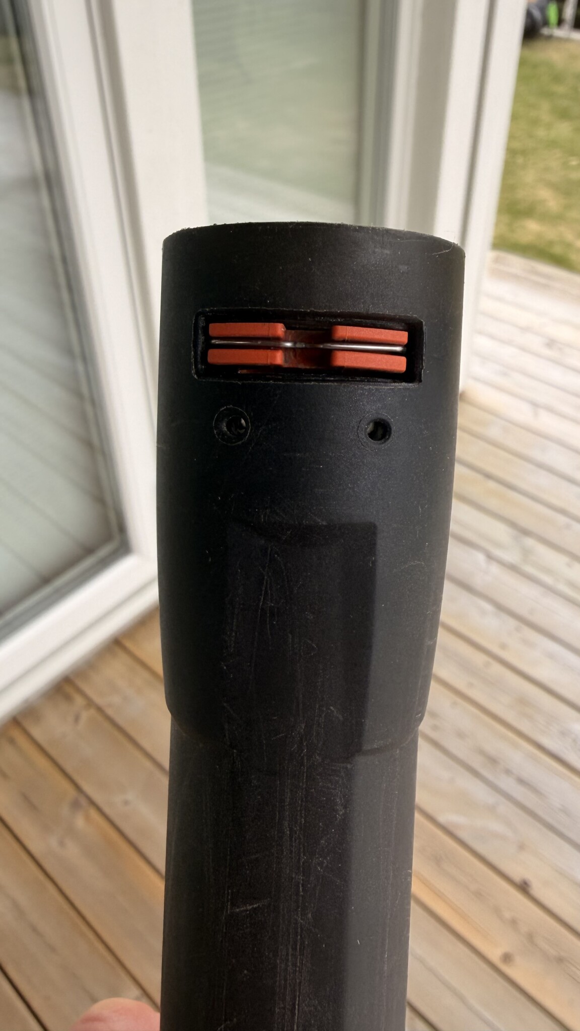

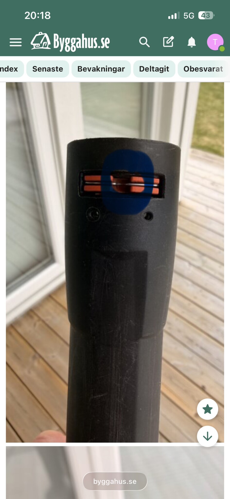

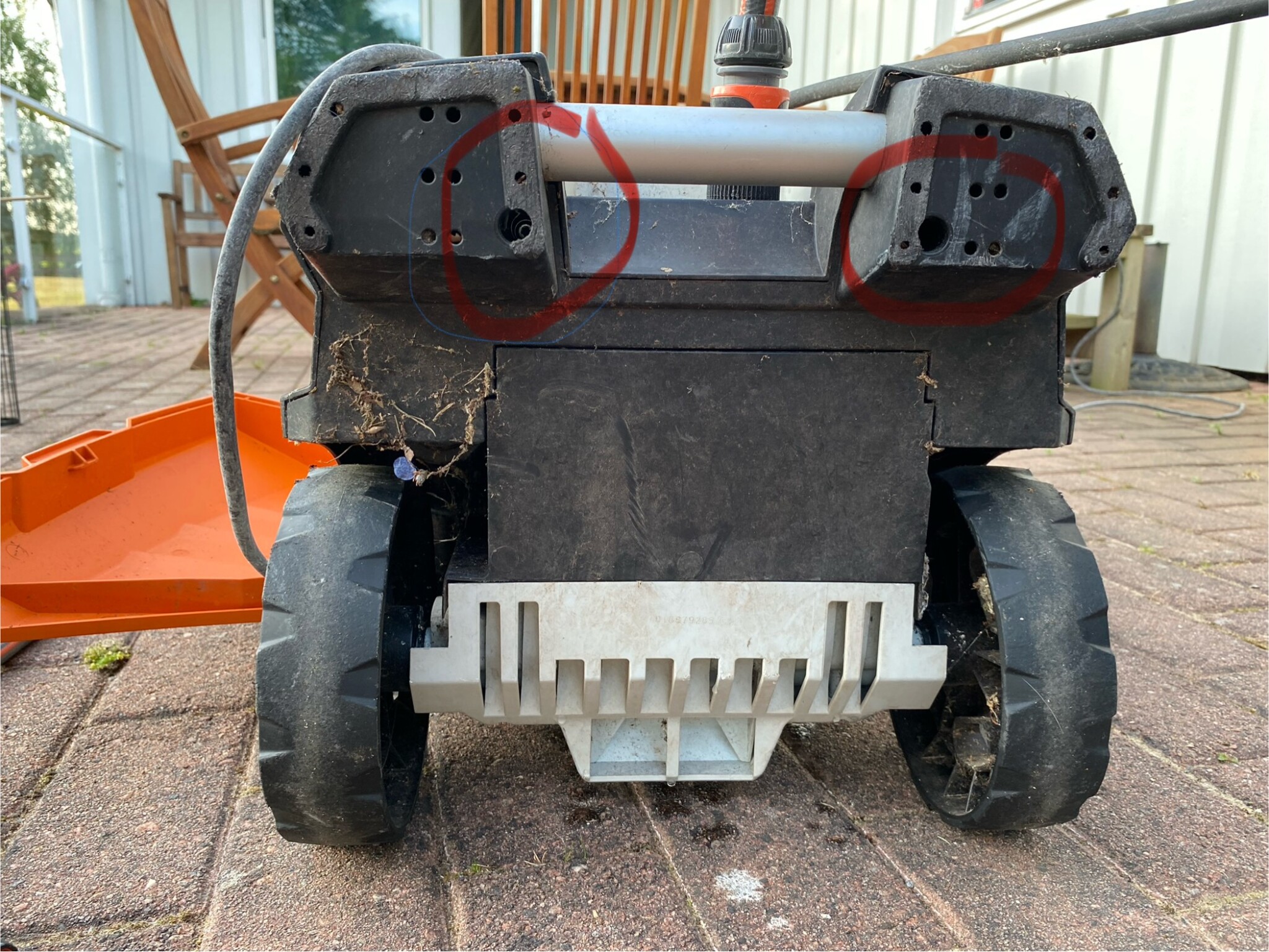

Sitter en liten fjäder till metallbygel där jag blåmarkerat. En bild på min också.C crazytok skrev:Lånar den här tråden lite i hopp om att det finns fler Stihl Re130 användare här som kan hjälpa mig att få svar på min fråga!
