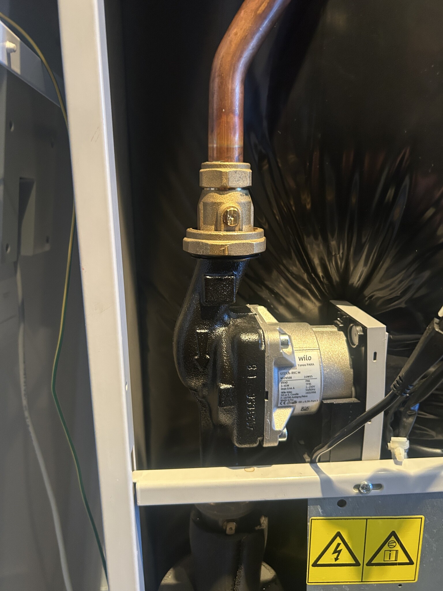

Högre retur än framledning
När du kontrollerade cirkulationspumpen lossade du centrumsruven och lyste så du kunde se om axeln snurrade?Tycker du ska ta bort displayplåten och titta närmare på växelventilen för något knas har du med cirkulationen i systemet.För det här problemet uppstod väl nu?J Jonas0 skrev:
När vi hade cirkulationsproblem på vår Danfoss (som är en ommärkt Thermia) så var det stopp i värmeväxlaren. Rörisen backspolade och då flöt det på bättre. Våra kurvor såg dock mycket ryckigare ut, det där ser nästan ut som mina normalkurvor, förutom att temperaturen dalar snabbare.
Tack för svar det är bra input, har en VVSare som kommer imorgon och kollar.J jhall skrev:
Nej skruvade aldrig loss den vågade inte det 🫣 har en vvsare som kommer och kollar på hela systemet imorgon hoppas han kan lösa ut vad problemet ärV växelventil skrev:
Nu har vi bytt växelventilen vilket det inte var. Men vid vidare undersökning insåg vi att cirkulationspumpen för värmesissn var felvänd. Vi vände på den och nu går det som en klocka!
Högst troligt är pumpen bytt och felinstallerad.
Visade sig att bytet av cirkpumpen gjordes för ca 10 år sedan, har gått baklänges sedan dess😆J Jonas0 skrev:
