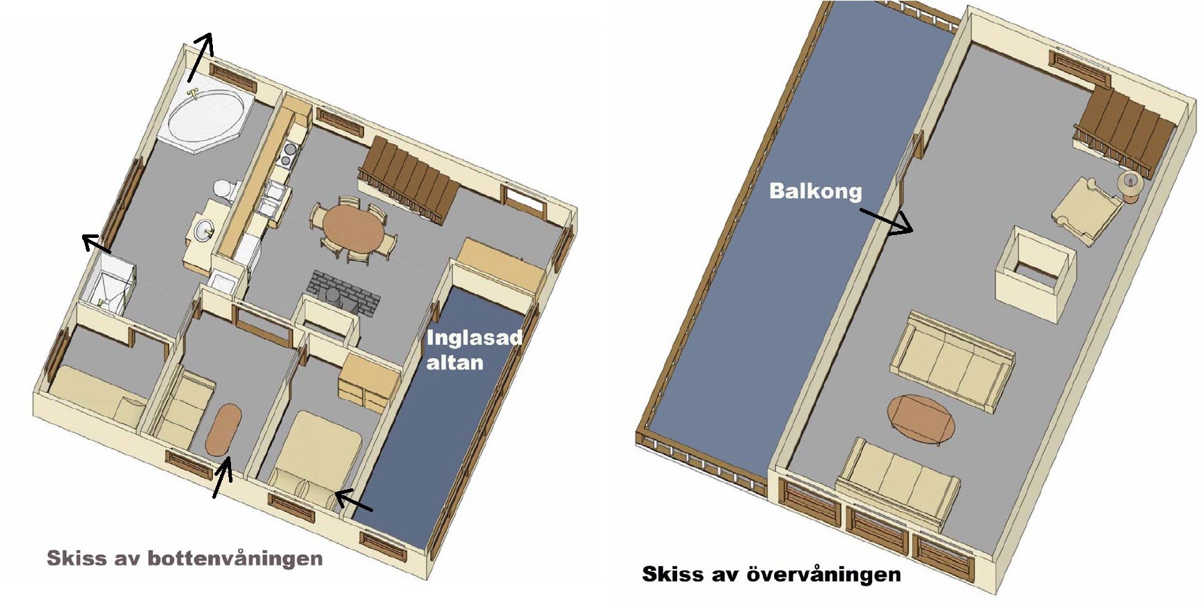

Har nu läst lite och funderar på hur jag ska göra med ventilationen. Har beställt 2 fresh intellivent som ska vara på toaletten en över badkaret och en över duschen. Kommer att montera dom ist för dom nuvarande tilluftventilerna. Då vi har katt som behöver komma in där ska vi fixa en kattlucka genom dörren, samt se till att spalt i nederkant finns för att luften tar den vägen in.
Har ritat pilar in och ut där jag tänkt placera ventiler. Ventilen i sovrummet funderar jag på att montera så den tar luft från altanen (inglasat men gott om "friskluft") för att slippa blåsljud osv. En ventil från rummet jämte sovrummet på bilden om det behövs? Köket ventileras ut genom köksfläkten samt genom murstocken när kaminen körs (om jag förstått rätt?). Behövs eller ska det vara tilluft i köket/hallen?.
Vad gäller övervåningen har vi nu en tilluftventil, samt att jag igår vände värmeflyttaren så att den flyttar luft ner ist för upp. Har lite dåligt med plats med fler ventiler på övervåningen. Räcker det att öppna balkongdörren lite ibland eller ev plocka bort lite tätningslist i överkant?
Är så långt jag kommit i planeringen. Alla tips och synpunkter är välkomna.
