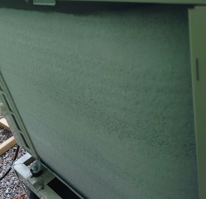

Nu t ex vid 0 grader ute så ger den lite värme samtidigt som att utedelen går för fullt och är tämligen nedfrostad. Jag har nu satt den manuellt på kyldrift en stund för att avfrosta manuellt.

Låter som det kan vara brist på kylmedia tycker jag. Hur ser frostningen av utedelen ut? Typ halva utedelen eller randig?

Nej jag tycker att det ser bra ut:

Ok, ja påfrostningen ser fin ut. Det är inte så att du stängt av t.ex. flera el-radiatorer i huset under året så belastningen på luftvärmepumpen nu har ökat?
Nej jag har en frånluftsvärmepump som värmer bottenplan som vanligt, den enda skillnaden är att jag inte eldat i år men jag eldade inte varje dag förra året så det borde inte vara skillnaden heller.
