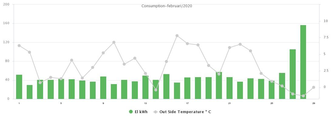

Hejsan, har varit borta över helgen och nu när vi kom hem blev vi förvånade över hur pass varmt det var inomhus. Normalt sett brukar temperaturen ligga runt 20,5-21°C vid dessa förhållanden (0-5°C ute) men nu har vi strax över 24°C inomhus, vi reagerade över skillnaden direkt när vi kom hem.
Jag har sporadiskt, tyvärr alldeles för sällan, loggat lite värden (tillskott i timmar) på bergvärmepumpen.
De värdena jag har nedskriva är:
29/10-2017 464h
6/9-2018 477h
20/11-2018 480h
20/12-2018 482h
28/4-2019 487h
1/3-2020 571h
Loggar jag in och tittar på förbrukning via nätägarens hemsida så ser det ut såhär Linjediagram som visar elförbrukning i kWh och utomhustemperatur i °C under februari 2020.
Är det elpatronen som är boven och vad tusan kan ha hänt? :rolleyes:

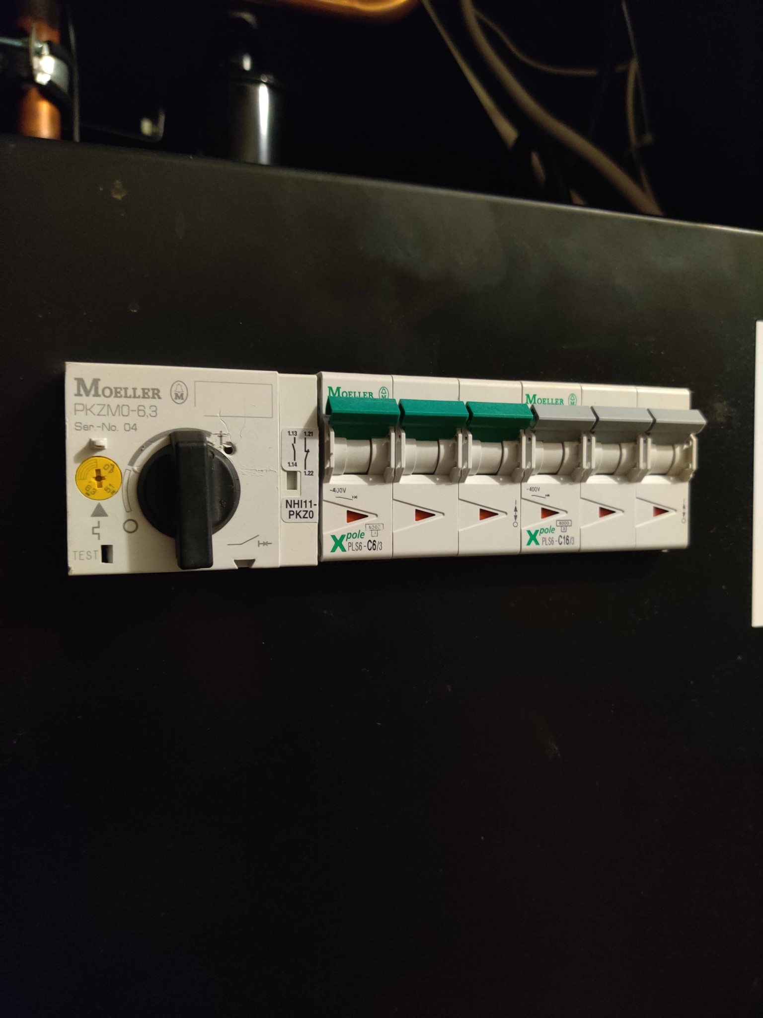

Det verkar stämma, men borde det inte finnas något larm på detta? Motorskyddet har inte löst vad jag kan se...
  • Elektrisk kapsling med en Moeller motorskyddsbrytare och påmonterade säkringshållare, ej utlöst.
