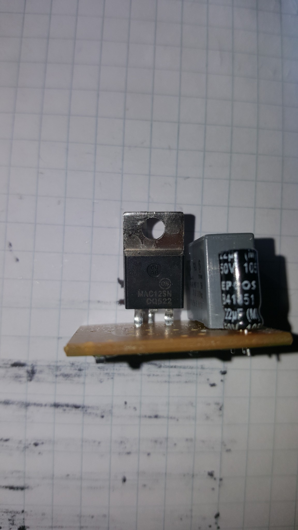

Mätte triacen igen 1-2 och 2-1 visa 0.248 vPen skrev:
Och cylindern = 1-2 0.900 v och 2-1 .oL v
Bra. Det är en triac utan triggdiod.
http://www.mouser.se/ProductDetail/ON-Semiconductor/MAC12SN/?qs=3JMERSakebq35GS3A9T/zQ==
Måste fråga om mätningen. Fick du alltså 0.525 kohm på 1-2 och 2-1? Om det stämmer så kan vi tyvärr inte fastställa fel genom mätning. Det betyder dock inte att triacen är hel - den kan mycket väl vara trasig ändå. Jag skulle köpa en ny och chansa och testa.

Mätte alla små grejer som sitter på kretskortet. Hälften visar volt och hälften visar .OL v gjorde diodtest på dom. Men de kanske inte säger nåt ändå...
Jag kollade lite snabbt och tyvärr verkar MAC12SN vara väldigt svår att få tag i. Dessutom är det en specialmodell med mycket låg styrström (5mA) anpassad för att kunna drivas direkt av "lågenergielektronik". Det finns 100-tals triacs som klarar samma last som MAC12SN (även i lättillgängliga butiker som Conrad) men väldigt få med så låg styrström Jag går till och med bet på att hitta en lämplig ersättare på ELFA (den mest välsorterade men dyraste butiken). Till slut hittade jag den på Farnells:

Jag tycker att du ska beställa triacen och elektrolyten och testa eftersom det är enkelt och billigt. Går inte det så tycker jag att en ersättningsmodul från kylskåpstillverkaren är nästa rimliga steg. Det brukar finnas bra sprängskisser på deras hemsidor. Standardpriset för småkomponenter brukar ligga på 300-600 kr.

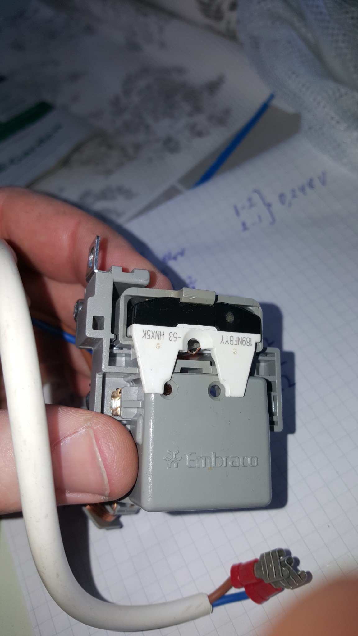

Och nu tror du att det har med nåt av dom tre att göra som de felar med?? Ska ta ett kort på en grej till som sitter i anslutning med kretskortet.
Kretskortet sitter ihop med den här.
Och den här skickar på ström när den ska starta/gå.
Den här har jag bytt.
Kanske kan du som meckis skrev kolla lite mer på hur din kompressor är utförd. Med lite tur är det enkelt att ersätta startapparaten med någon liknande standardtyp dessutom av robustare utförande utan så mycket komponenter i bästa fall bara lite koppartråd lindat till en spole. Och har du kollat att motorn är oskadd dvs går det att starta den manuellt genom att lägga till startfasen manuellt nmed en bygel?

Ja nu ser jag att du lagt in bilder när jag skrev tidigare. Har du kollat om det finns komplett startapparat som reservdel att det inte finns kretskortet i den är klart men hela ska väl finnas? Och hur kom du fram till att byta kondensatorn?

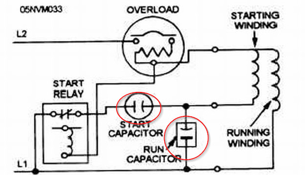

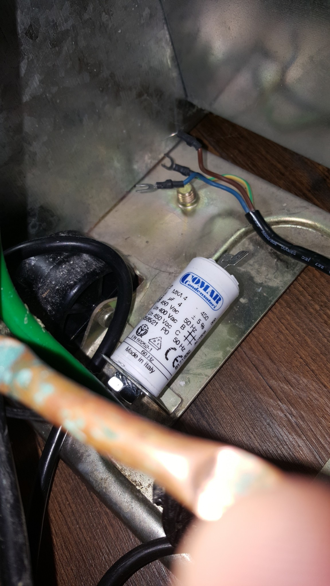

Sett till storleken på din konding 4 uF är det troligt att den är en sk driftkondensator, och i detta fallet med kylkompressorn en princip (IR)SCR dvs en blandning av resistiv startfas och samma sen använd för kapacitiv drift parallellt med andra direktkopplade lindningen. Vi behöver inte fördjupa oss i denna elmumbojumbo då det i praktiken bör vara enkelt att göra en koll om det funkar.

Sen hur är det kopplat när enheten sitter på plats det kan vara enkelt att bygla då tvärs över kondensatorn på samma sätt som elektronikdelen gör. Det är i princip så starten sker dvs en kort tid efter att termostaten ger spänning fram till motorn kortsluts kondingen och båda lindningarna ligger parallellt när den bryter kommer kondingen ligga i serie med startlindningen och funka som driftkondensator dvs hjälpa till att få en bra driftpunkt för motorn.
