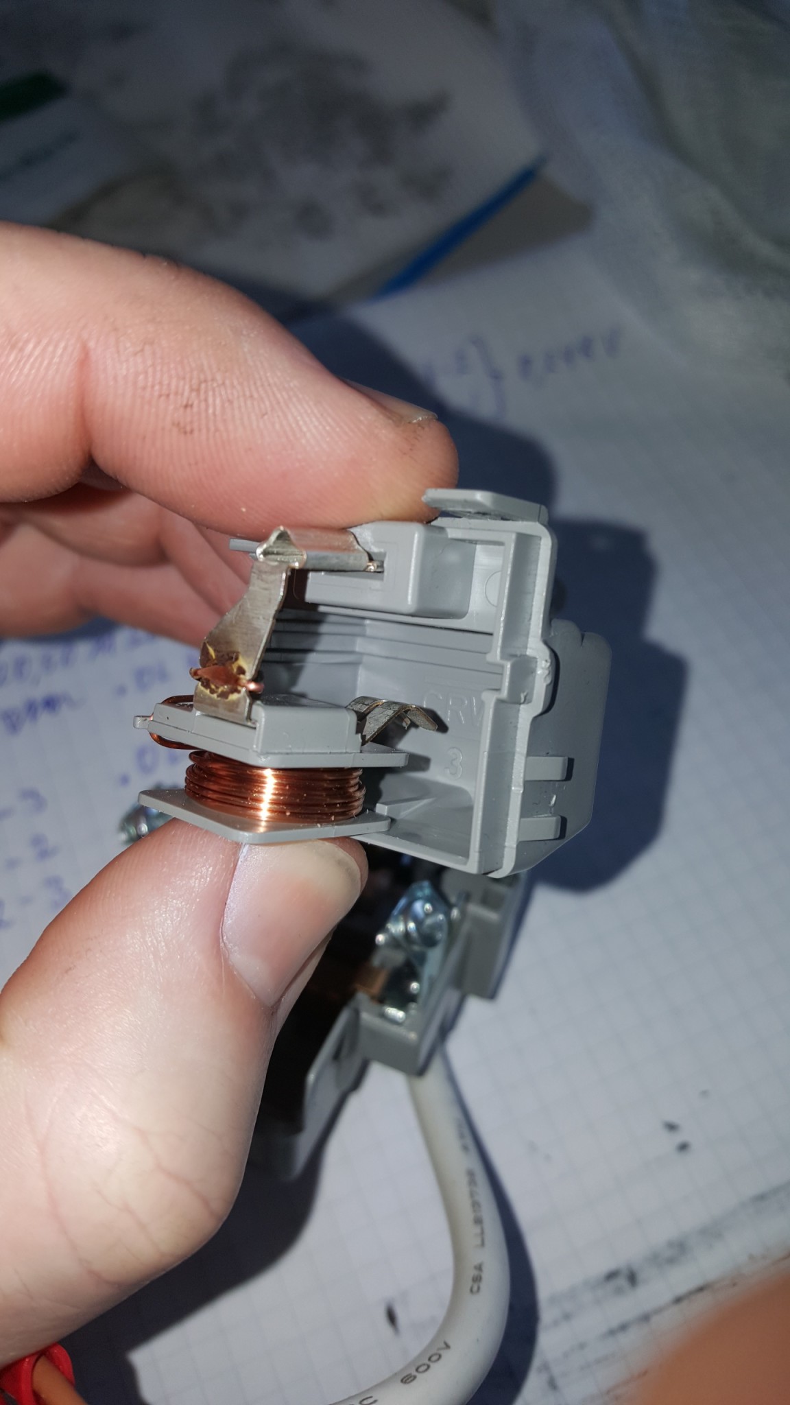

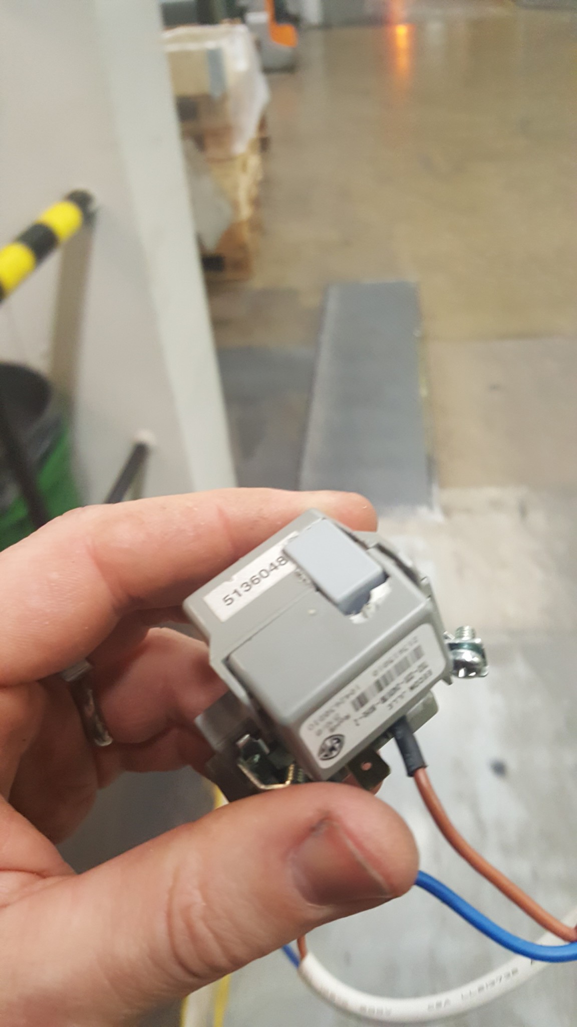

Har du ingen återvinningstation där du kan gå och plocka några startrelän? Kolla vad det står för effekt på din och ta från något i samma härad så bör det funka. Ett gammalt med elektromagnetisk funktion vore kanon men nog svårt att hitta däremot PTC i mängder. Förutom att PTC typen har gett upphov till bränder och tillbud har nog din typ kommit som ett krav att uppfylla energiklassning det är inte försumbart på ett snålgående skåp att hålla termistorn varm under hela kompressorns drifttid.
Funderade om det inte gick att byta mot nåt nyare. Men vet inte vem ska fråga.... vad behöver man veta för det måste ju finnas utbytes grejer även till mitt kylskåpGK100 skrev:Har du ingen återvinningstation där du kan gå och plocka några startrelän? Kolla vad det står för effekt på din och ta från något i samma härad så bör det funka. Ett gammalt med elektromagnetisk funktion vore kanon men nog svårt att hitta däremot PTC i mängder. Förutom att PTC typen har gett upphov till bränder och tillbud har nog din typ kommit som ett krav att uppfylla energiklassning det är inte försumbart på ett snålgående skåp att hålla termistorn varm under hela kompressorns drifttid.

Det borde ju finnas ett helt relä att köpa. Även om det inte ser likadant ut som mitt så borde det ju finnas utbytes? Kanske är lättare för mig.
Ta en bild på skyltar/etiketter på kompressorn, det kan inte vara så svårt att hitta delen. Bra om du går bet på att fixa genom komponentbyten på kortet. När du lägger ner så mycket jobb så vill man ju få igång den till slut.Mathias Smolarek Johansen skrev:
