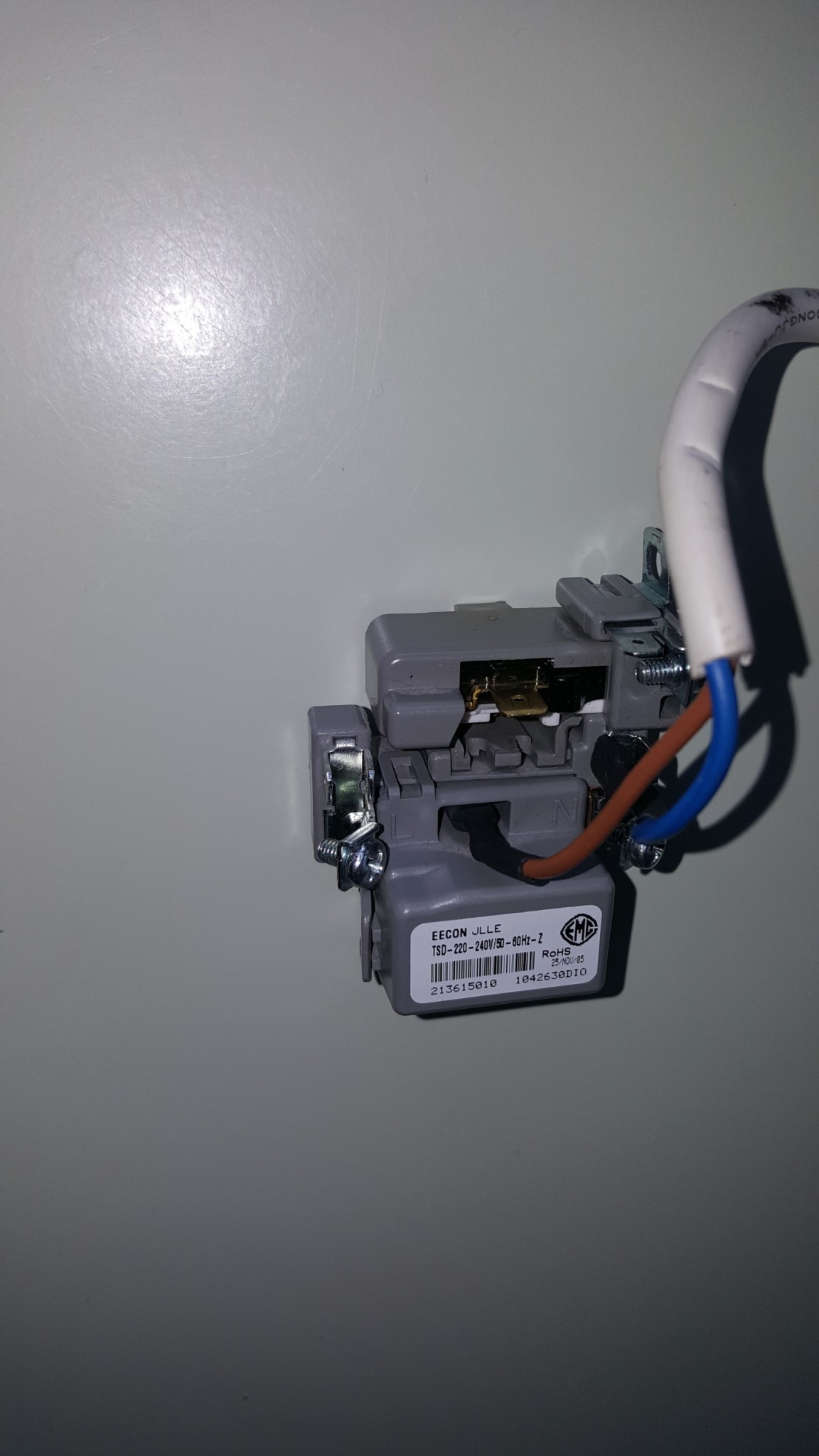

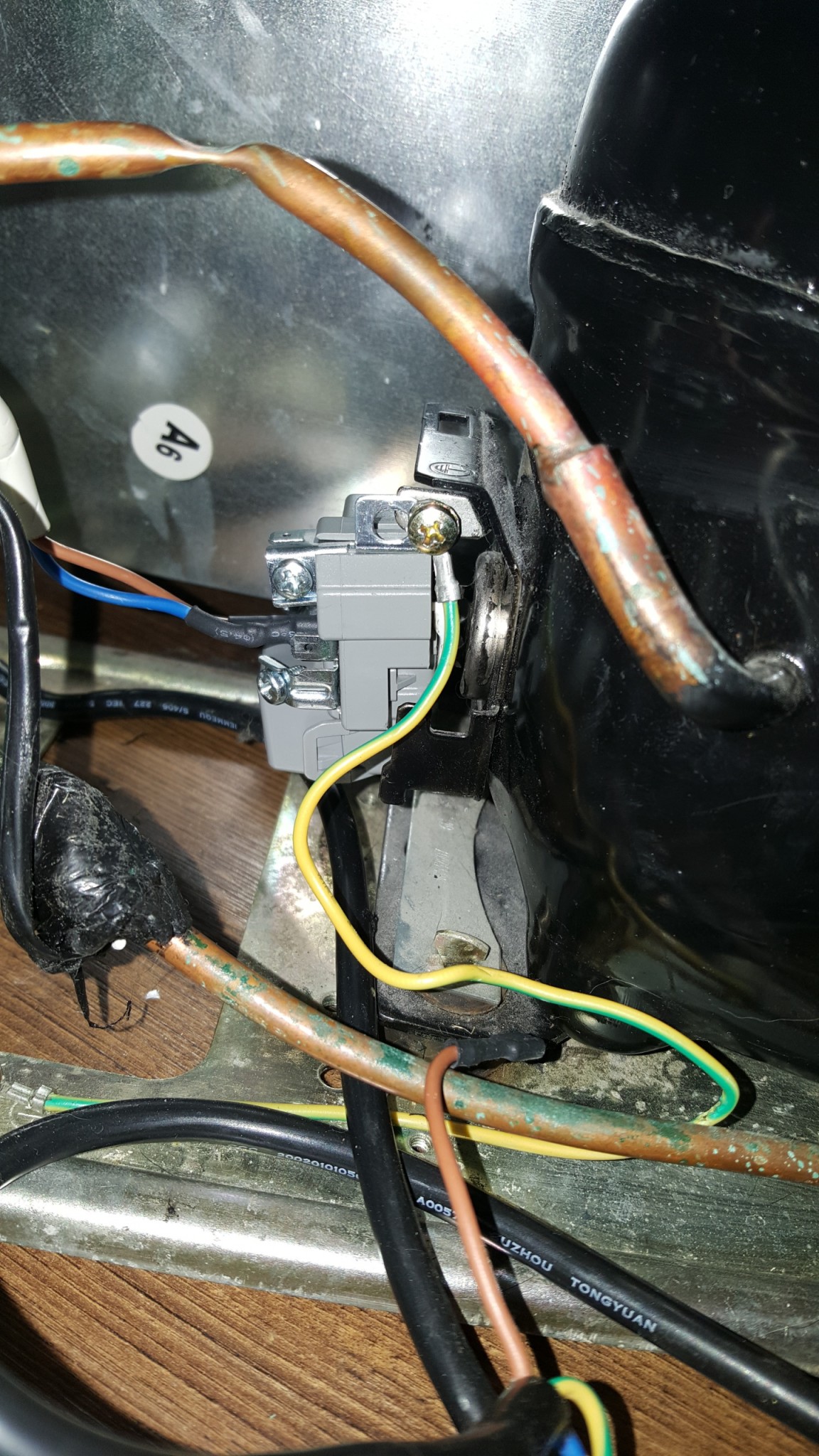

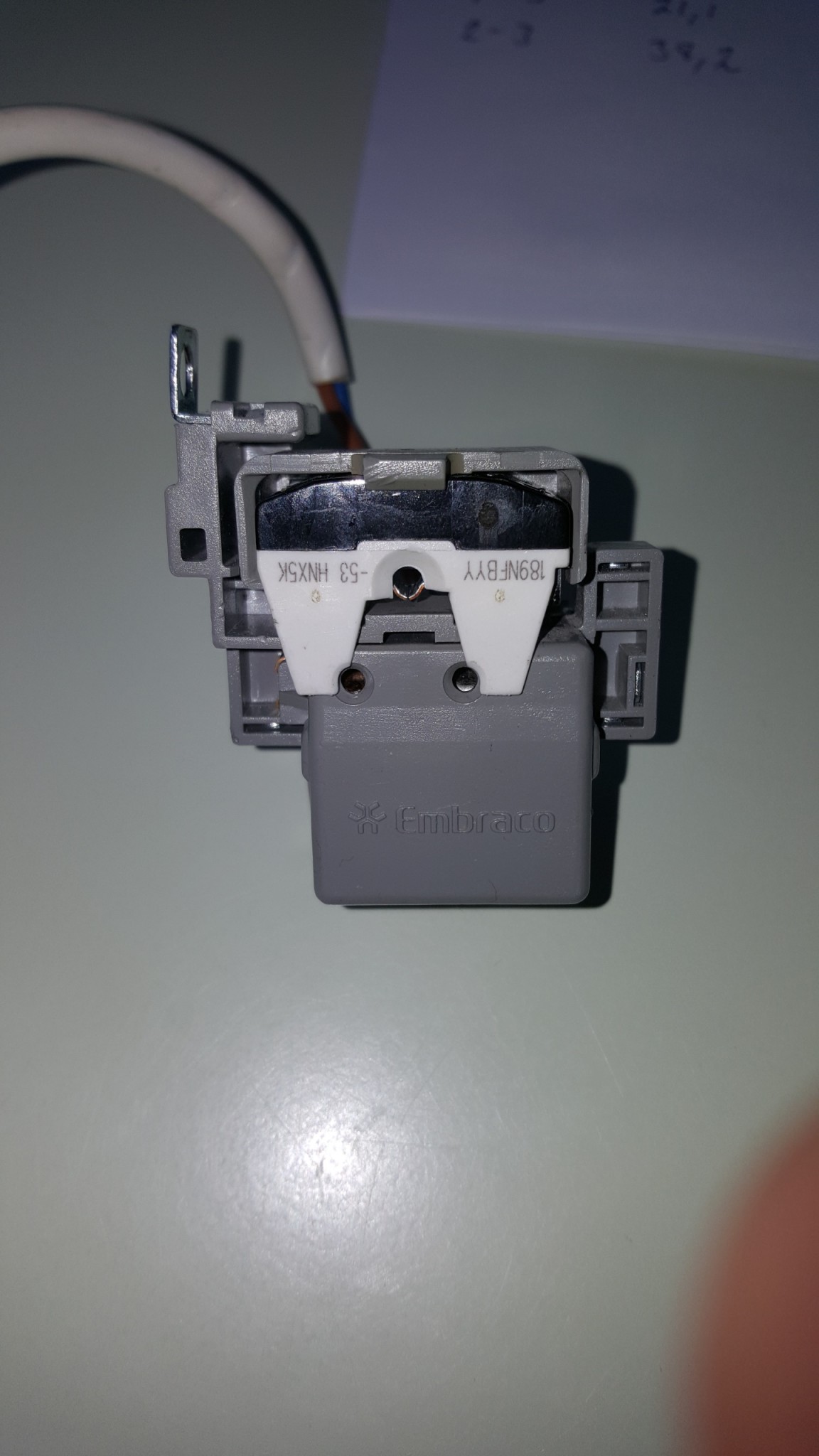

Vita sladden som sitter kvar på hela startenheten går till startkapacitatorn. Kretskortet som jag redan tagit bilder på ligger innanför den gråa rektangulära med vit etikett på. Sen sitter hela gråa på dom tre stiften på kompressorn. Har letat efter en hel grå men har ej hittat. Cylinda som är tillverkaren kunde inte ens få fram något förutom bruksanvisning. Har googlat en jävla massa med om kylen. Start kapacitator bytte jag för att jag hade läst att det är väldigt ofta den går sönder. Så ja börja med. Sen säger folk startrelä och där är jag nu. Eftersom det inte finns kretskort att få tag på så får ja byta vissa delar på kretskortet. För motor börjar Surra så fort termostaten säger det men den vi inte snurra igång ordentligt eftersom jag tror att startströmmen inte når fram till kompressorn. Klickar motor brummar klickar 5 sekunder senare motor slutar brumma. Väntar ett tag och så börjar det om igen.

Då har du som sagt rimliga värden mätt över lindningarna. Om du vill kolla att den verkligen kan starta får du ordna så du kan bygla/kortsluta över brun-blå från kondensatorn just när du slår till strömmen och motorn brummar. När den startat efter någon sekund max släpper du bygeln och då ska den snurra på i drift.

Jag är tämligen säker på att kretskortet är en ersättare för ett PTC motstånd i form av en skiva i samma format.
Första generationens startrelä var mekaniskt och kallades drop-out. Kände av strömmen i huvudlindningen och styrde startlindningen.
Andra generationens bestod av ett PTC motstånd i serie med startlindningen. Gav startström under några sekunder.
Tredje generationens uppenbarligen elektroniskt startrelä i samma format som PTC motståndet och med samma funktion.

Triacen kan du beställa via Micro-Kit. Använd Farnells orderkod som framgår av Farnells sida som jag länkade till ovan. Här är länken till Micro-Kit

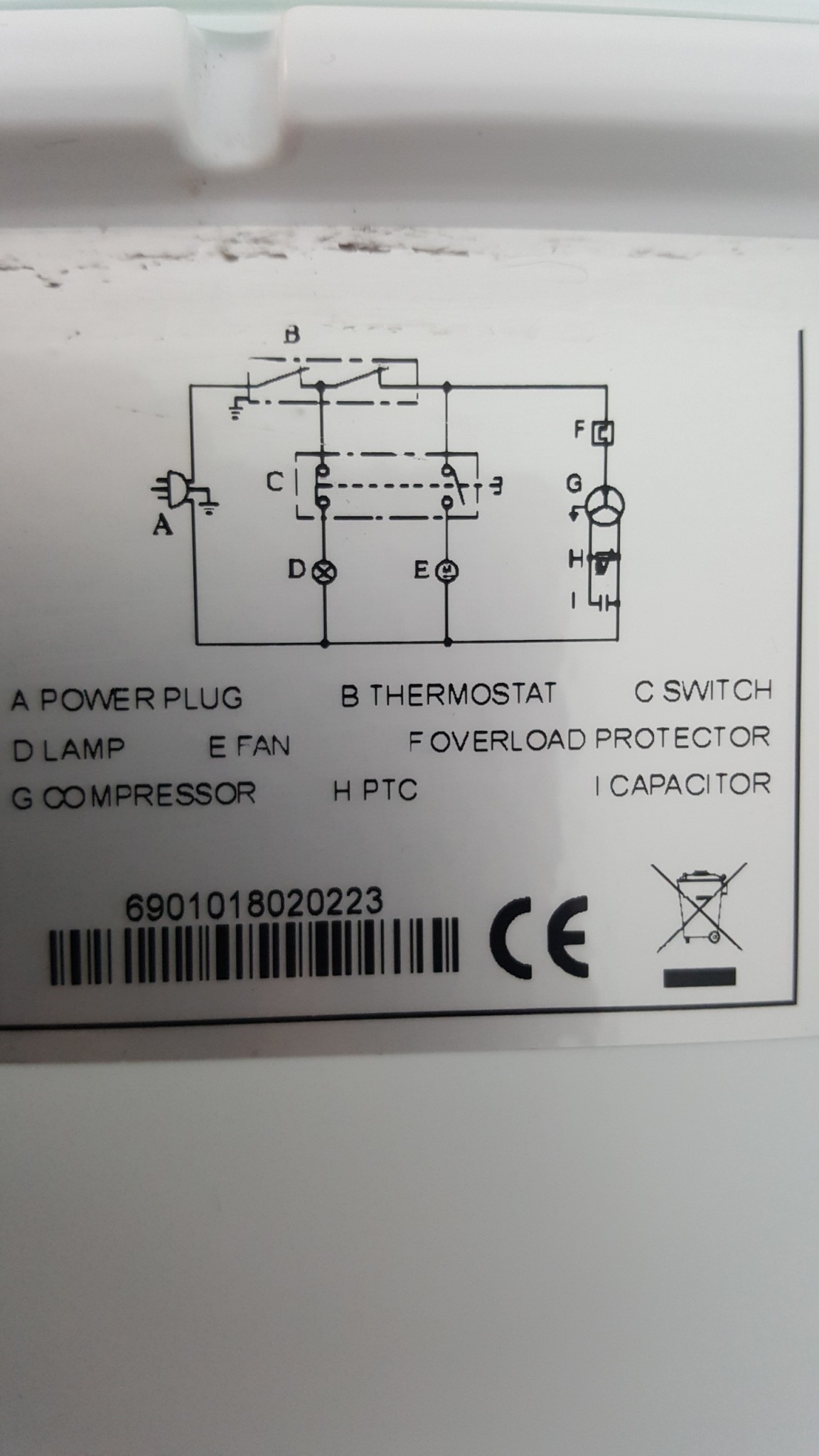

Ett problem är om motorn stannar efter ett kort strömavbrott. Då kommer ptc att vara så pass varm att den inte släpper igenom ström? I så fall misslyckas starten och motor skyddet bryter efter en stund.
Vad är är fördelen med ett dubbelt startsystem? Många motorer använder samma kondensator för drift och start.
Ptc är igång bara bråkdelen av en sekund. Den används bara vid start. Sen när motor har uppnått rätt varv så är den vilande tills nästa start. Så värmen som blir kyls ner fort. Om ja fattat det rätt
Kompletterar med elektrolytkondensatorn ifall du vill göra beställningen. Hela beställningen från Micro-Kit blir då:
Elektrolytkondensator 22uF, 50V, 105C
Farnell 1902929
Triac MAC12SN
Farnell 2630391
Hela kalaset går på 15 kronor. Frakt tillkommer men Micro-Kit brukar ha billiga alternativ.
