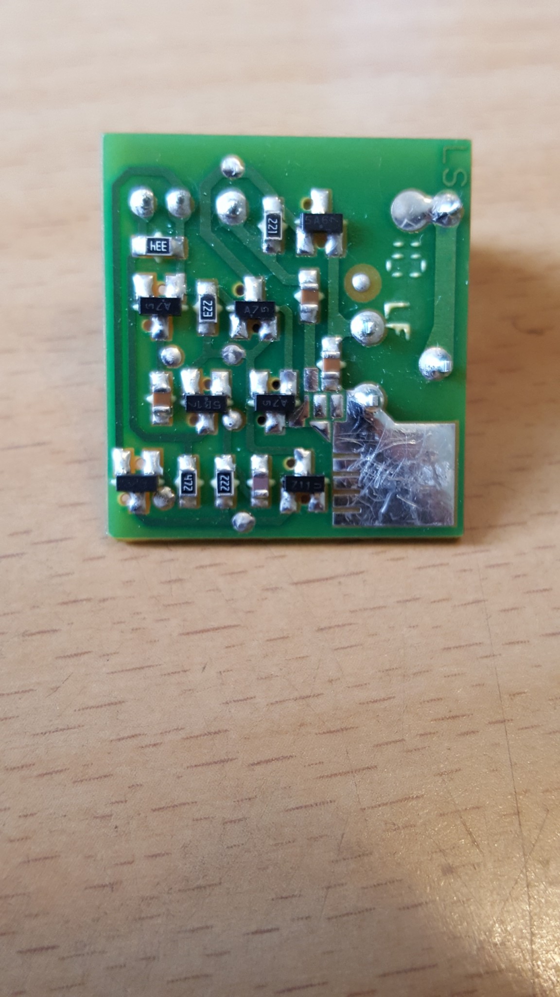

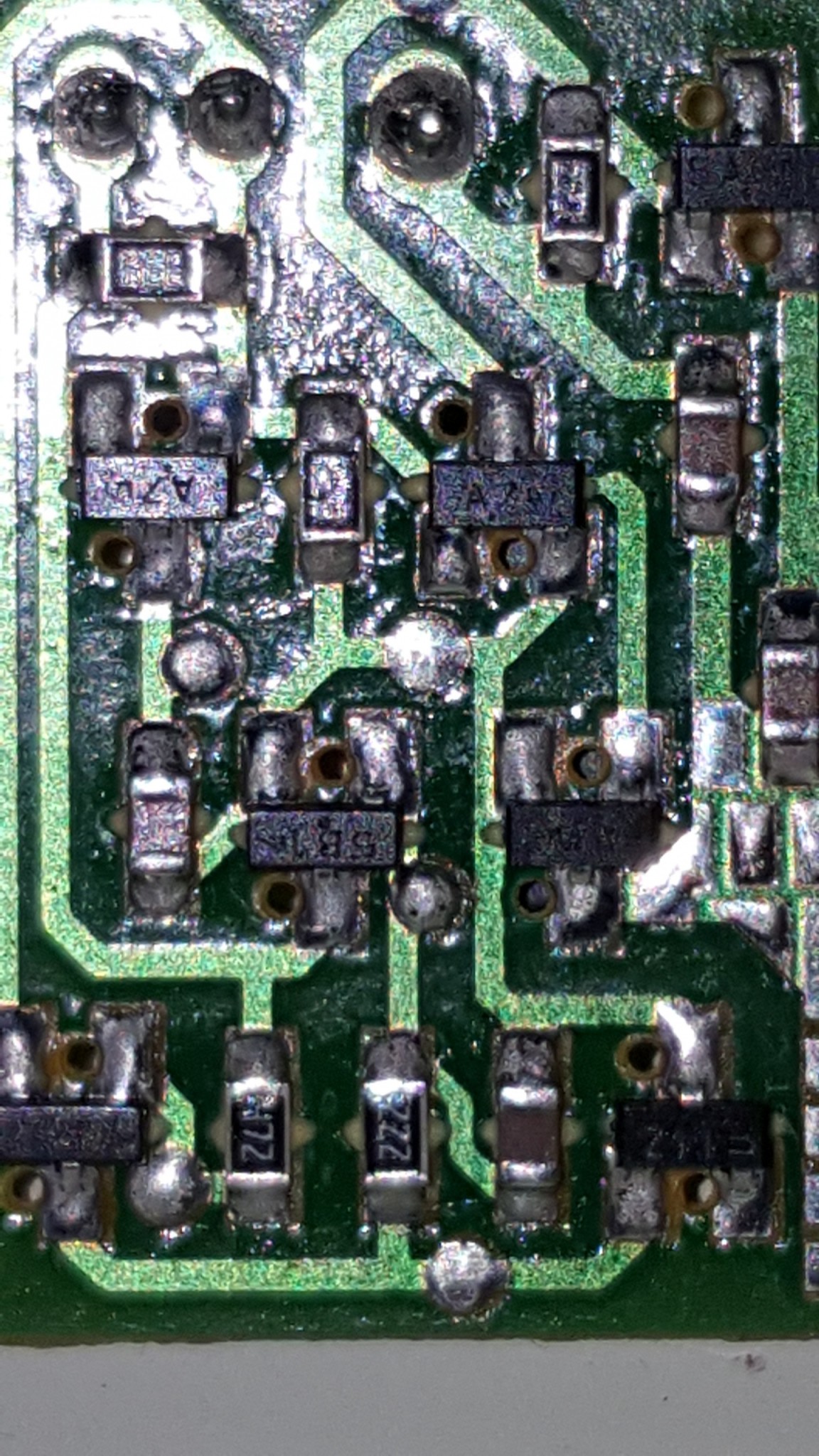

Pen
Kretskort med elektroniska komponenter på ett träbord.
Närbild av ett grönt kretskort med lödda komponenter och kopparkretsar.
Bilderna på kortet är helt ok. Det är bara den fyrkantiga komponenten på framsidan med tre ben som måste identifieras och mätas.
