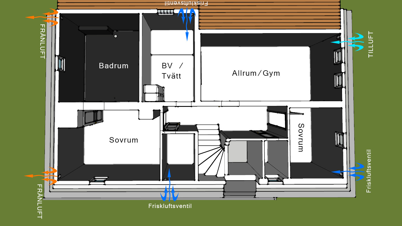

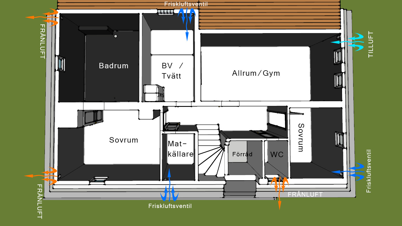

Huset är nydränerat med iso-drän.
Nu återstår ventilationen som idag helt består utav friskluftsventiler.
Woods DS40fs luftavfuktare står i badrummet och kompletterar ventilationen (främst varmare årstider).
Radon finns, och är uppmätt till 50-199 Bq/m3 i källare enligt rapporten, som rekommenderar bättre ventilation i framförallt rummet "Allrum/Gym" i form av tilluft.
Har läst på mycket om under/övertryck och förstår hur viktigt det är med rätt tryck för att ett konstant flöde/utbytesluft ska ske.
Hur bör ventilationen framförallt planeras/förändras enligt skissen på vår källare?
Några produkter/hemsidor ni skulle kunna rekommendera? pax etc?
