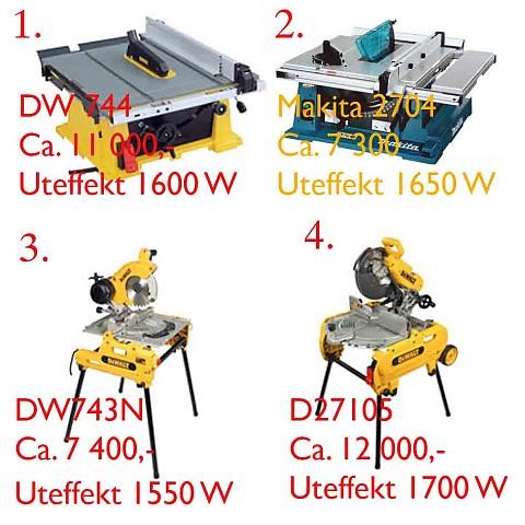

Jag har läst alla inlägg med intresse och det finns verkligen intressanta produkter om plånbok och utrymme vore obegränsad/t. Festools lösningar, dragsåg och CMS-system, känns väldigt genuina. Var och kände på dem i går och fick en demostration av hur de fungerar. Priset avskräcker dock.
Efter alla positiva omdömen om DW 744 så har den seglat upp som en het kandidat. Hur är DW 744 att gera med? Anhållet som många framhåller är för kap och klyv om jag förstått det hela rätt.
Är DW 744 bättre än Makitas (2704) motsvarighet (bild 2)?
Ingen gillar kombinationsmaskiner för det blir aldrig riktigt bra på någonting, men de är ju onekligen smidiga och har effekt som bordssågarna. Är alla överens om att ex. DWs varianter (bild 3 och 4) INTE är något att satsa på om man vill ha lite precision i finsågandet?
(Med köp från Storbritannien, som de senaste inläggen vittnar om, skulle man med dagens kurs kunna få DW 744 för 8400,- (med 29 punds frakt). Makita 2704 för 5 900,-, det är lockande)

Men alltså, både Dewalt, Bosch och Makitas bordssågar ser ut att vara stöpta i samma form.
Är detta en slump, att dom sneglat lite på varann, eller är det någon form av gemensam tillverkning?

Makitan har 1650W i ineffekt, inte uteffekt. Boschen har 1800W, DeWalterna vet jag inte, men det skadar aldrig med några extrawatt på såna maskiner, särskilt inte vid klyvning.
